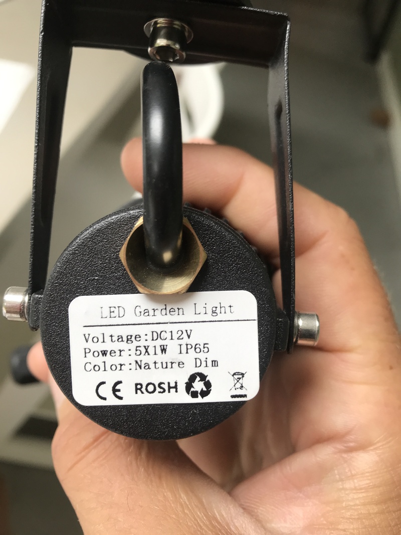

Hoi,
Een tijdje geleden heb ik via mijn vrienden van AliExpress tuinverlichting gekocht, waarvoor ik tegen een probleem aanloop over welke voeding ik moet aansluiten. Het gaat om 2 soorten+ foto
De staande lampen heb ik serie geschakeld. Aangezien ik 220v niet door de tuin wil laten lopen heb ik de orginele omvormer (zie foto) uit de lamp gehaald met het idee dit te vervangen door een voeding. Een voeding die ik aangeschaft had bleek het best aardig te doen, behalve dat als je dichtbij kwam je een soort flikkering zag. Niet prettig dus..
Wat betreft de led lampen bleek diezelfde voeding het in eerste instantie ook best aardig te doen. Helaas na 30 seconden begonnen de led lampen rustig aan te knipperen.
Kortom, ik heb nog niet de juiste voeding gevonden. Wie kan mij in de juiste richting wijzen voor voedingen voor deze lampen. Ik hoop niet dat het komt doordat ik weer een troep gekocht heb bij AliExpress ;-(
Alvast bedankt!
Groet, Aart

Kun je eens meer informatie over de voeding die je zelf al geprobeerd hebt geven?
Ik kan nu namelijk gewoon de specificaties herhalen die op de foto's staan, maar daar word je waarschijnlijk niet mee geholpen

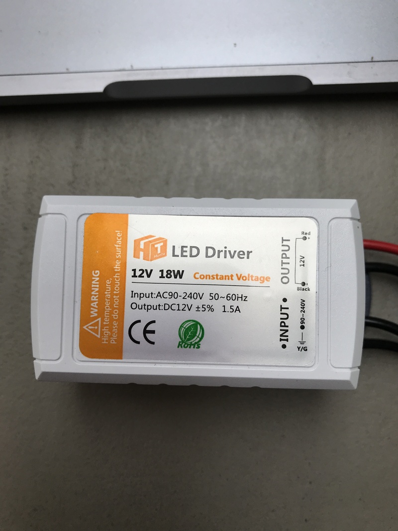

Deze voeding zit er nu in.
  • mcDavid
  • Laatst online: 10-11 20:40
AartNicolai schreef op maandag 17 augustus 2020 @ 09:06:
Die gebruikt toch ook gewoon 230V ingangsspanning? Hoe heb je dat precies aangesloten dan?
edit: Wacht, je schrijft dat je de lampen in serie gezet hebt. Dan heb je een stroombron nodig die 0,3A levert, en tussen de 36 en 72 V werkt (4x 9-18V). Deze voeding is een spanningsbron die 12V levert... hoe had je voor je gezien dat dat ging werken? Eerlijk gezegd ben ik hoogst verbaasd dat de lampen uberhaupt licht gegeven hebben. En/of dat er niets ontploft is.
Die voeding zou prima moeten zijn voor de spots, al kan ik uit het etiket niet opmaken of ze 5W per spot zijn of 5W voor de complete set. In het eerste geval kun je achter die voeding natuurlijk maar 3 spots aansluiten.
Voor je staande lampen is deze constant voltage voeding niet geschikt, deze moet je aansluiten op een constant current driver. Er zal geen voorschakelweerstand bij de LED zitten dus die driver is nodig om de stroom te limiteren.

Hoi, ik heb deze voeding ertussen gezet. Die zorgde dus voor flikkerenAfbeeldingslocatie: https://tweakers.net/i/nq3yWwTgzSSctxu1uEEzAry2_Iw=/800x/filters:strip_icc():strip_exif()/f/image/Si7KVBlVd7ejaKPNO7H9XEh8.jpg?f=fotoalbum_large

AartNicolai schreef op woensdag 19 augustus 2020 @ 15:03:
Hoi, ik heb deze voeding ertussen gezet. Die zorgde dus voor flikkeren[Afbeelding]
Hoi, ja dat zei je 2 dagen geleden al.
Deze is dus absoluut niet geschikt voor de staande lampen. De spots kun je er wel op aansluiten, maar maximaal 3 stuks als ik het etiket goed begrijp.

  • ernie2
  • Laatst online: 13:55
De spots lijken gewoon een spanning van 12V te willen hebben, met voldoende vermogen. Afgaande op het label is dit 5W. Lampen die een spanning willen kun je het beste parallel zetten, dus dan heb je een spanningsbron nodig van 12V en in totaal minimaal 25W. Hier zou je jouw voeding op aan kunnen sluiten. Knipperde alles toen je ze parallel, of in serie aangesloten had?
De staande lampen willen blijkbaar een stroombron. Lampen met een stroombron zet je in serie. Dan kom je dus op een stroombron van 0,3A en 36-72V.
  • Xander
  • Laatst online: 17:02
ernie2 schreef op zondag 23 augustus 2020 @ 23:59:
De spots lijken gewoon een spanning van 12V te willen hebben, met voldoende vermogen. Afgaande op het label is dit 5W. Lampen die een spanning willen kun je het beste parallel zetten, dus dan heb je een spanningsbron nodig van 12V en in totaal minimaal 15W. Hier zou je jouw voeding op aan kunnen sluiten.
Hij heeft er 5... Dus een 12V / minimaal 25W voeding nodig.
