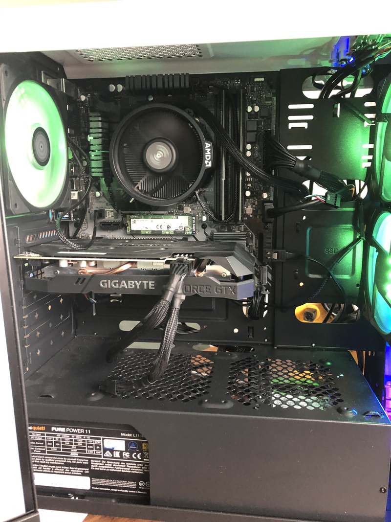

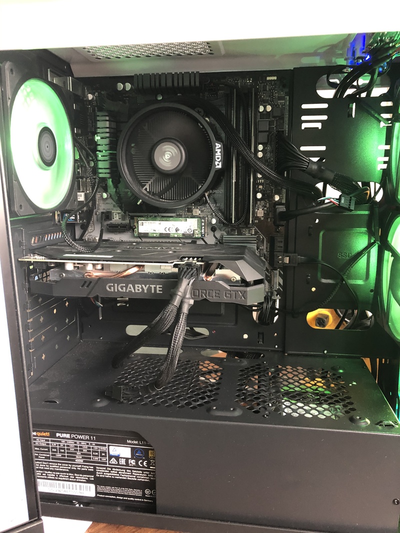

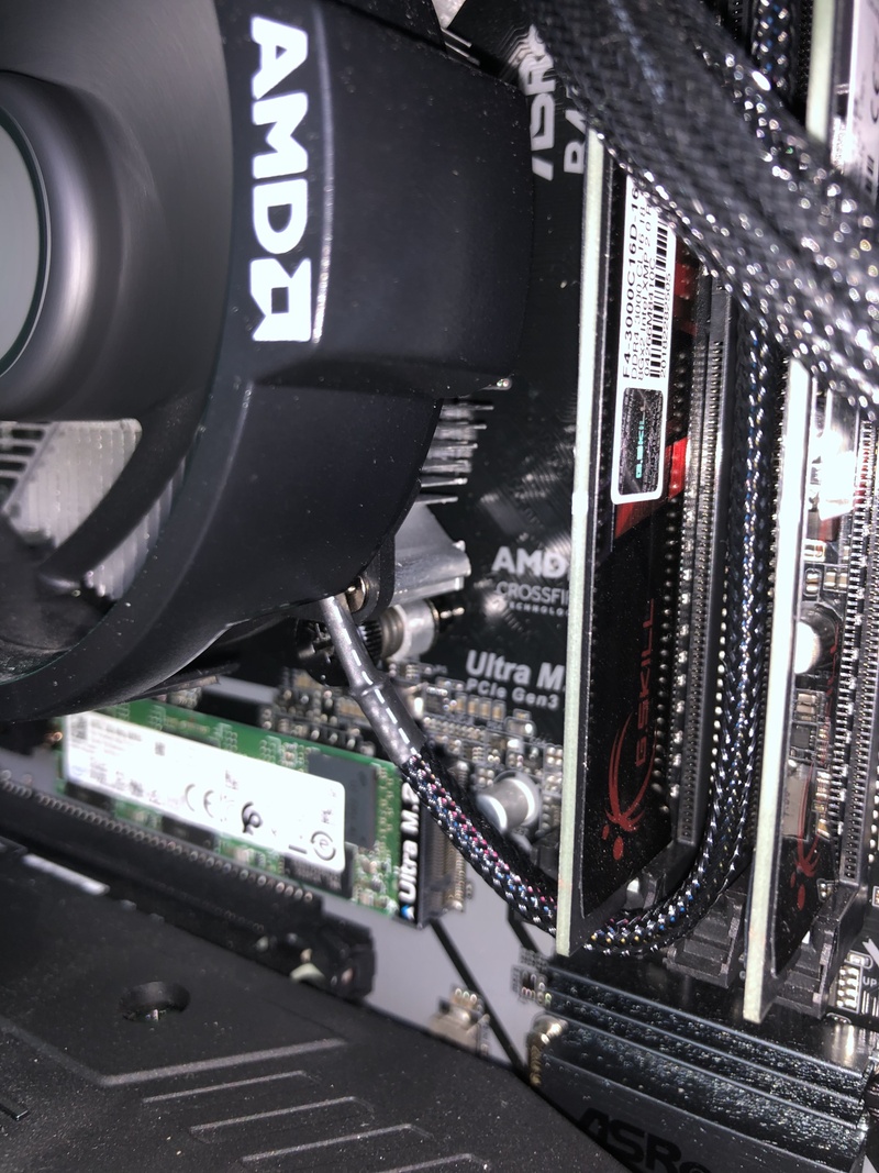

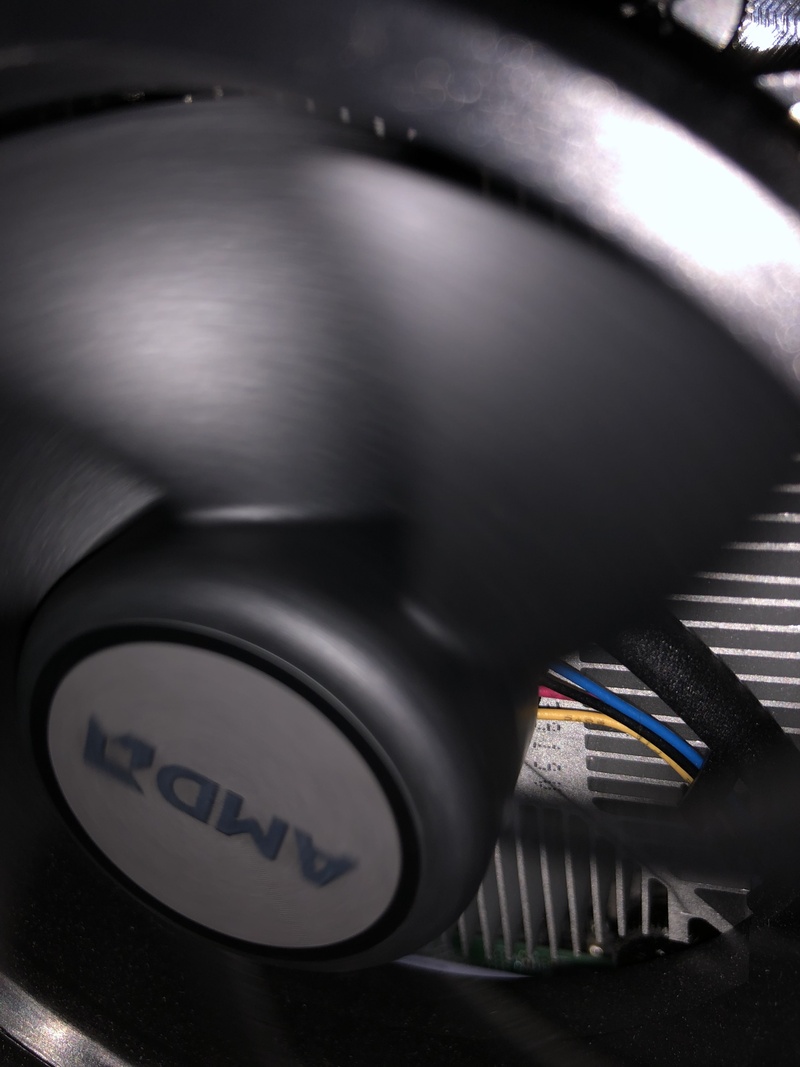

  • Sammmba
  • Registratie: Januari 2019
  • Laatst online: 13-04-2024
Afbeeldingslocatie: https://tweakers.net/i/xWIwSdMsmioWJY9GMTV4HwS82q8=/800x/filters:strip_icc():strip_exif()/f/image/0jDZm21I1FTTdSWmbIZtICp2.jpg?f=fotoalbum_large
Afbeeldingslocatie: https://tweakers.net/i/8NioZQwI7iEFY30VIqTx2lAgS68=/800x/filters:strip_icc():strip_exif()/f/image/g9RMux5W0GQH1MooOT0klYSx.jpg?f=fotoalbum_large
Afbeeldingslocatie: https://tweakers.net/i/pJ_PGgOu8IN-WLq_4iIpgbBSXWU=/800x/filters:strip_icc():strip_exif()/f/image/8YbLPgQOqHkiJfxuvJigRaH6.jpg?f=fotoalbum_large
Afbeeldingslocatie: https://tweakers.net/i/7s4E32yUg8a5wiFcySWsxw5TZQY=/800x/filters:strip_icc():strip_exif()/f/image/mLPZbpP88FNrKPf6qtreDpQd.jpg?f=fotoalbum_large
@hoi1234 dit is de binnenkant van mijn pc als je dat bedoelde

  • hoi1234
  • Laatst online: 28-10-2024
Geen idee of de koeler goed zit. Misschien weet iemand anders dat. Die casefan zit in ieder geval op een fanheader. Kijk eens in de bios of de fan zachter te zetten is? Overigens is het volgens mij normaal dat een fan een paar seconden max snelheid draait. Maar daarna moet de fan wel langzamer draaien.
Bedoelde molex aan je fan. Sommige ventilators hebben een molex connector. Soms moet je ook een adaptertje gebruiken van 3/4pins maar molex bij gebrek aan voldoende headers. Een fan die op molex is aangesloten krijgt geen PWM signaal en is dus niet instelbaar.
[ Voor 30% gewijzigd door hoi1234 op 14-08-2020 19:33 ]

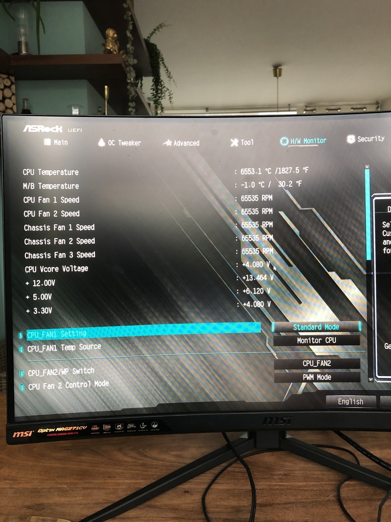

  • Sammmba
Afbeeldingslocatie: https://tweakers.net/i/fl-zSDL8lRbESP1mDAVeKZeiV2Y=/800x/filters:strip_icc():strip_exif()/f/image/sNUxM1nWjs02GM5UryA7iXZW.jpg?f=fotoalbum_large
ik zit net ff in de bios en ik zie dat me temps en rpm niet helemaal kloppen...
  • hoi1234
Sammmba schreef op vrijdag 14 augustus 2020 @ 19:43:
@hoi1234 heb je een programma waarmee je kan zien hoe snel je fans draaien, want me cpu fan lijkt zacht te draaien?
Zou in de bios moeten kunnen. Maar niet bij jou dus...
Volgens mij kan een programma als HWmonitor prima de fans monitoren.
