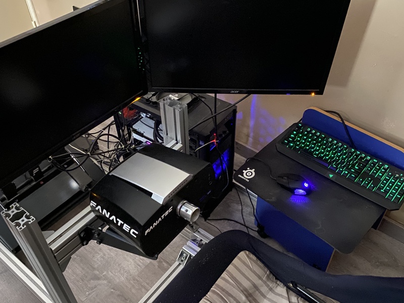

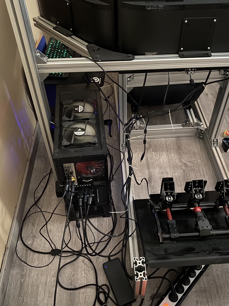

  • LittleKiller
  • Laatst online: 12-10 08:00
maak anders een foto van je opstelling. Ik heb er, net als @Techneut, geen goed beeld bij.

  • SA007
  • Laatst online: 28-08 20:17
SA007
Moderator Tweaking
Is dat frame ook goed geaard?
Wellicht dat die een lading opbouwt die je signalen over matig afgeschermde usb kabels wegdrukt.
Ook zou ik aanraden de zijkant gewoon op je pc te laten zitten, de stalen kast is juist om storingen af te schermen.
  • TonyJ.
  • Laatst online: 02-08-2023
SA007 schreef op vrijdag 14 augustus 2020 @ 17:57:
Is niet geaard nee, elektricien gaf aan om in toekomst deze misschien apart te gaan aarden, dat dat wel kan gaan helpen.
Zijkant van binnekant PC heb ik er altijd op, omdat ik nu even binnenin moest zijn was hij toevallig open. Zijkant van de buitekant is wel altijd open, kabels komen daar te ver uit waardoor ik deze niet meer dicht krijg.
  • Techneut
Tja die aarding, Dat een deel van de installatie toch niet geaard is werpt wel een ander licht op je problemen. Maar ik ben toch ook nieuwsgierig naar je antwoord op mijn vorige bericht. Daar vroeg ik of de muis en stuur misschien allebei via een draadloze verbinding werken. Dit gezien je verslag over naar het lijkt totaal onverklaarbare verschijnselen. Zoals voeten even optillen en kast even aanraken, terwijl die geaard is.
  • TonyJ.
Techneut schreef op vrijdag 14 augustus 2020 @ 18:59:
Inderdaad, het is ergens ook wel logisch, zeker omdat er kabels in contact komen met het aluminium. En neen, zoals te zien op de foto's zijn muis, toetsenbord en stuur niet draadloos en dus bedraad.
  • Looney11
  • Laatst online: 12-10 21:53
Frame aarden middels een braid. Zet er geen kabeltje op want door een eventueel skin-effect zal deze hoger impedant worden en een lekstroom daardoor minder goed af laten vloeien.
Het is geanodiseerd aluminium dus gebruik een bout die door het frame heen geboord wordt en een tandring die door de anodisatie laag heen vreet bij het monteren van de bout.
https://www.conrad.nl/p/l...l-inhoud-per-meter-609672
Zoiets bijvoorbeeld.

  • Looney11
Een kabel is rond en hoogfrequente signalen gaan dan altijd via de buitenkant van het kope lopen, het zogeheten Skin-effect. Door een braid te gebruiken (gewoven platte kabel), heb je meer oppervlakte waardoor er minder skin-effect optreedt.
De beide frames zou ik gewoon aan elkaar zetten met een aarde-braid, dan het geheel aarden middels braid.
Je kan ook gewoon proberen wat er gebeurd als je ze aard met een eenvoudig kabeltje, het zal altijd wat doen.

Ik zie dat je wat (video?) kabels bij 220v kabels hebt geknoopt. Ik zou enige vorm van datakabels ver uit de buurt van 220v kabels houden.
Er zijn mensen die mij een GOD vinden
  • TonyJ.
memphis schreef op maandag 17 augustus 2020 @ 21:02:
Inderdaad, heb ze even van mekaar weg gehaald, en het is al stukken beter moet ik zeggen. Wel nog steeds fundamenteel hetzelfde, vanaf dat ik de muis eigenlijk aanraak wordt het alleen maar erger. Had totaal geen idee dat deze twee bij mekaar voor interferentie zorgen. Het is wel wat moeilijk om ze ver van mekaar te houden, ze komen op een bepaald punt altijd wel dicht bij mekaar, is wat knutselen ook, kabels mogen ook niet in je weg liggen.
[ Voor 8% gewijzigd door TonyJ. op 17-08-2020 21:46 ]
  • Looney11
Elke kabel die aan een kant niet aan de aarde ligt, is een potentiele antenne en kan gaan stralen. Dit kan uiteraard invloed hebben op je aangesloten apparatuur. Goede kabels gebruiken en zo min mogelijk zaken tussen de kabels plaatsen zoals hubs en dergelijke.
Je moet gewoon even gaan pielen, datakabels en netspanning zowieso van elkaar wegleggen en daar waar je kunt, de datakabels bundelen, usb bij usb, netwerk bij netwerk enzovoort.
Verder frame aarden en dan eens kijken hoe de vlag er voor hangt.
Je moet een EMC probleem, ElectroMagnetische Compatibiliteit, zien als een ronde ballon die je in een vierkant draadframe moet laten passen. Je moet voorzichtig duwen tegen de ballon om 'm er in te krijgen, druk je te hard dan floept ie er aan een andere kant weer uit. De kunst is om net zoveel druk uit te oefenen dat ie mooi op z'n plek blijft zitten en er niks uit steekt.
  • Fordox
  • Laatst online: 08-10 14:41
Fordox
00101010
Van wat ik zo lees, heeft Looney hier nu een goed punt. Bundel al je kabels samen (data bij data), doe er tie-wraps omheen, en leg je 230V ergens anders. Hang even een draadje tussen het aluminium frame en een aarde-aansluiting van je stopcontact (draad kan prima, braid is een beetje overkill. Desnoods kun je ook meerdere draden aanleggen) en volgens mij is dan al een gros van het probleem opgelost.
Ik zie ook aan je foto dat je je 230 stekkers van je monitoren mooi met tie-wrapjes hebt gebundeld aan je signaal, dat is iets wat je liever niet wil bij een set-up als dit.

Ty-wraps zijn eigenlijk uit den boze, ze kunnen in de kabels snijden... In de ICT is het gebruik van klitteband verplicht.
