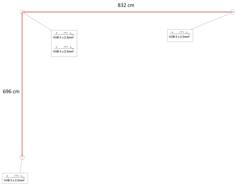

Ik heb een gang waar een profiel is ingewerkt om sfeerlicht te creëren dmv RGBW 5050 leds (ik denk een 60leds/m, 19W/m, 850lm/meter of hoger).
Deze gang is ongeveer 15m lang en in een "L" vorm waar aan de uiteinden een 5G2.5mm² zit en in de hoek 2x 5G2.5mm², in totaal dus 4 x 5G2.5mm².
Al deze kabels komen uit in de technische ruimte (tussen de 15 en 20m verder) waar ik ook mijn led voedingen en drivers wil onderbrengen.
Afbeeldingslocatie: https://tweakers.net/i/jZ3Bi145NFADmCoGNEgO1YtoW0g=/800x/filters:strip_exif()/f/image/tcTilKVhw5G9lBX8HqZM9fBR.png?f=fotoalbum_large

Welke spanning ben je van plan te gebruiken? Eigenlijk kom je direct op 24V uit bij de door jouw genoemde draadlengtes. Alleen al het overbruggen van de technische ruimte naar de strips (20 meter) zorgt ervoor dat je op 12V @ 6A per kanaal aders nodig hebt van elk 4mm2, anders zakt de spanning teveel in elkaar. Dit is uiteraard het amperage wat je driver maximaal kan aansturen per kanaal, dat hoeft natuurlijk niet het vermogen te zijn dat je daadwerkelijk nodig hebt.
Het aansluitschema lijkt me afhankelijk van de specifieke situatie, maar idealiter sluit je de strips parallel aan. Anders voeg je nog 15 meter weerstand toe aan het geheel en de dunne aders op de strips zelf zijn veel dunner dan 2,5 of zelfs 1,5mm2
