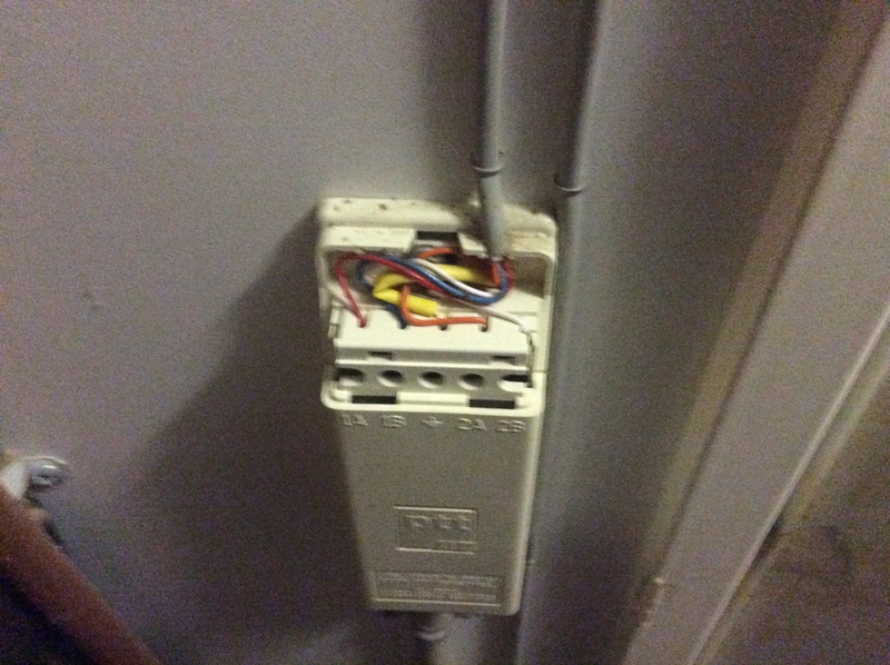

Kun je een foto van de lasdop plaatsen?
  • Kasper1985
  • Laatst online: 23-08 17:00
@EricJH
Dit is wat er ooit zat in de meterkast. Dit is dus weggesloopt door KPN en vervangen door een aansluit doosje.
Het is dus geen lasdop maar een ander oud type IS/RA. Verkeerd onthouden blijkbaar.
Afbeeldingslocatie: https://tweakers.net/i/lfN7vM9eBMWB0yXq9-3XdgA_52I=/800x/filters:strip_icc():strip_exif()/f/image/Z7D4gEATvEzYBHlSthZUGgKT.jpg?f=fotoalbum_large

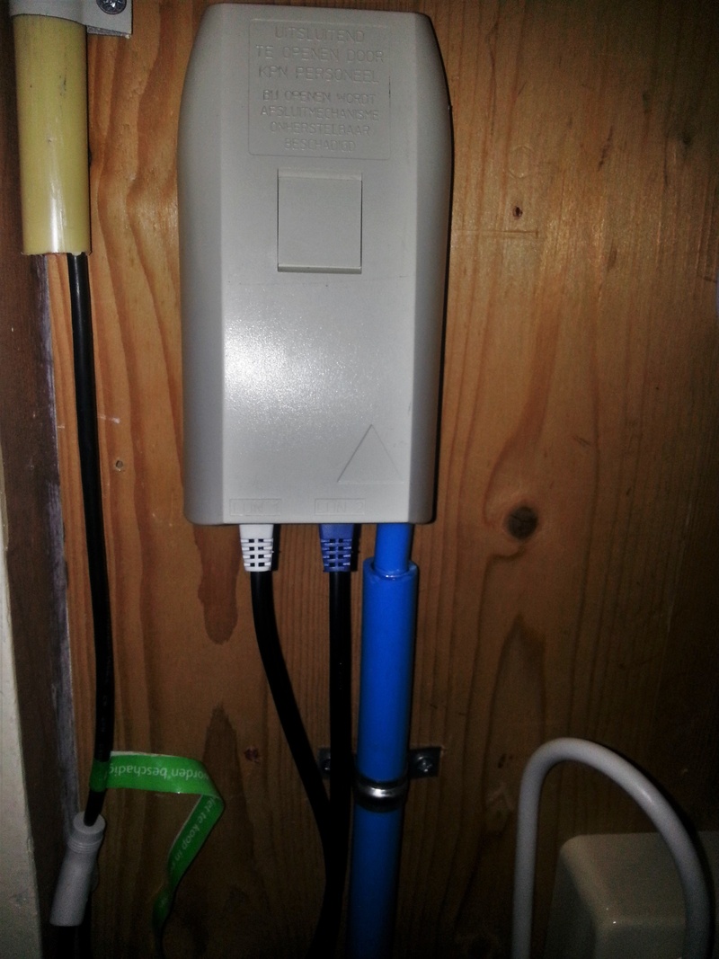

Dus zoiets als dit:
Afbeeldingslocatie: https://tweakers.net/i/DBZ6AWFNOUqmsHZnZ22hx_iN7no=/800x/filters:strip_icc():strip_exif()/f/image/Cd57cn5gPB4X6S1ByHW2NG81.jpg?f=fotoalbum_large

Dat vierkante kastje wat ik zie. Heeft dat geen rj11 ander onderkant. Ik zou mijn modem daar tijdelijk op aansluiten. Dan kan kpn niet meer zeuren. Draai je wel maar op 50%. Maar binding werkt ook over 1 paar.
  • Kasper1985
@ewoutw Nee er zit geen rj11 aansluiting op dit kastje. De grijze kabel die je aan de bovenkant eruit ziet komen is de kabel die mijn woning in gaat.

@Kasper1985 Je hoeft helemaal geen kabel door te knippen, hoe kom je daarbij? Het is juist heel makkelijk om je router even in de meterkast te hangen.
Gewoon dat doosje van KPN losmaken, via schroefconnectors (lijkt op kroonsteentje) huidige kabel loshalen en nieuwe kabel erin prikken en op je modem aansluiten. Modem staat dan in Meterkast.
Hang er desnoods een tweede router als accespoint acter voor de WIFI of voor nood even een lange UTP naar je woonkamer.
Dan kun je in elk geval verder, is echt niets ingewikkelds of moeilijks aan.
Daarna kun je gewoon je oude kabel weer terugzetten.

Nee hoor. Aan het uiteinde van jouw Y-kabel zit toch gewoon één RJ11 stekkertje?
De Y-kabel heb je nodig omdat je in de woonkamer een aansluitdoos met twee RJ11 connectors hebt. Dit heb je in de meterkast niet, daar moet je gewoon de losse draadjes aansluiten. Dat doe je dus met een stukje 4-aderige telefoonkabel met een RJ11 stekker.

Precies @Kasper1985 bij de Praxis/Gamma te koop voor een paar euro.
Een kant losknippen, aders bloot maken, in het kastje van KPN schroeven en de andere kant op de modem.
Let wel op dat je geen platte kabel neemt maar een ronde.

Ronde telefoon kabel is niet zo makkelijk te krijgen. De meeste webshops en winkels verkopen platte kabel helaas.
De huidige kabel is een Y kabel. Aan 1 kant gaat een RJ11 plugje het modem in. Aan de andere kant zitten 2 RJ11 stekkertjes die een aansluit doosje in gaan van KPN in de woonkamer. Op het huidige slappe excuus voor een IS/RA zitten geen sockets voor RJ11 plugjes. De enige mogelijkheid die ik zie is dus het uiteinde met 2 rj11 plugjes de plugjes eraf knippen de kabel strippen en de ene verbinden met rood/blauw en de andere met oranje/wit.
De laatste keer dat ik probeerde een single line te gebruiken sinds de oplevering van deze bonded verbinding lukte het niet om een verbinding op te zetten. Zoals ik al eerder zei lijkt het er dus op dat de DSLAM of iets in de "backend" sync met 2 lijnen verwacht en als die er niet is er geen stabiele verbinding te krijgen is.
Als de oplossing zou zijn om terug te gaan naar 1 lijn dan zou ik die met 2 handen aanpakken. Liever de helft snelheid dan een instabiele verbinding.

Stap de deur uit, ga naar de Praxis of Gamma en koop een kant en klare kabel met RJ11 stekkertjes. Is te koop voor een paar euro.
Ga weer naar huis, haal het doosje van KPN in de meterkast open, schroef de huidige kabel eruit, knip de nieuwe kabel door en maak 4 aders bloot. Schroef deze erin en de andere kant, RJ11, aan je modem.
Dat is alles.
Ik snap echt de moeilijkheid niet, dat is toch gewoon te proberen als KPN hier om vraagt?

Ten eerste kunnen we het er allemaal over eens zijn dat dit geen IS/RA is, waarschijnlijk heeft de monteur die dit toen heeft opgelost jou gewoon willen helpen om het zo op te lossen met de gedachte dat dit geen problemen op zou leveren. Dat is dan direct de reden dat hier procedures voor bestaan.
Je geeft aan dat de DSL-verbinding niet uitvalt, maar de PPPoE-verbinding. Dat is voor mij niet de definitie van een klapperende lijn en dan zou het probleem dus nergens in je lijn zitten maar elders. Kun je in de logs van jouw modem echt niet vinden wat er nu daadwerkelijk gebeurt? Een uitvallende PPPoE óf klapperende lijn komt hier echt wel in terug. Wat is de huidige uptime van je DSL-verbinding? Een andere mogelijkheid is overigens wel dat de DSL-verbinding niet helemaal wegvalt maar dat er zo weinig verkeer overheen kan dat de PPPoE-verbinding uitvalt. Maar dat laatste is wel eehm, vrij exotisch.
Puur technisch gezien heeft KPN gelijk dat de modem direct bij je IS/RA moet staan en dat ze anders eigenlijk niet goed aan de slag kunnen. Dan zijn hun monteurs namelijk problemen van jouw goedkope isp aan het oplossen. En in hun administratie staat: IS/RA in het trappenhuis en niet in jouw eigen woning. Die discussie ga je niet winnen, behalve als je inderdaad jouw ISP er van weet te overtuigen dat hetgeen dat in je trappenhuis hangt echt geen IS/RA is.
De beste oplossing (die waarschijnlijk ook een klapperende lijn voorkomt) zou overigens zijn in het trappenhuis een echte IS/RA te laten plaatsen en vervolgens een UTP-kabel door de buis waar nu je telefoonkabel doorheen loopt te trekken. Genoeg tips om het zelf te proberen.
Maar sluit eerst uit of je lijn echt uitvalt. Als je in de logs alleen dat regeltje vindt wat je hierboven plaatst, dan denk ik eerder aan een probleem bij je ISP.

KPN weigert te komen om naar het IS/RA te kijken op verzoek van mijn provider. Dat zou via mijnaansluiting.nl moeten. Dus daar loopt nu een aanvraag voor het verplaatsen van het IS/RA naar binnen toe. Ik hoop vanmiddag of maandag terug gebeld te worden door Volker Wessels voor een afspraak.
Een ethernet kabel van de meterkast naar de woonkamer zou inderdaad het beste zijn. Wat ik wil voorkomen is lange downtime omdat ik zelf aan het klooien ga. Dit ivm verplicht thuis werken.

Je hebt echt maar 1 kabel nodig. Aan de "onderkant" van de Y-kabel heb je nu toch ook maar 1 kabel?! Van de meterkast naar de woonkamer loopt toch ook maar 1 kabel?! De enige reden dat je nu een Y-kabel nodig hebt in de woonkamer, is omdat die ene kabel van de meterkast naar de woonkamer in de doos gesplitst wordt naar 2 connectors.
Je moet inderdaad 2 paren gebruiken, dus 4 aders. Deze zitten in 1 kabel. En kun je afmonteren op 1 stekker.
Je hebt dus een kabel nodig met aan de ene kant 4 losse draadjes (2 paar) en aan de andere kant één RJ11 stekker. Dit verkrijg je ook door bijvoorbeeld een standaard kabel doormidden te knippen.
[ Voor 7% gewijzigd door Xander op 14-08-2020 15:01 ]
  • Ora et Labora
  • Laatst online: 07-08 20:09
Kasper1985 schreef op vrijdag 14 augustus 2020 @ 14:47:
Heb al meerdere keren foto's gestuurd. Geen idee of ze die hebben doorgestuurd naar KPN waarschijnlijk niet.
Ik weet echt niet meer hoe ik het beter uit kan leggen. Het gaat hier om een BONDED vdsl (of vvdsl) lijn. Die gebruikt 2 kabeltjes en niet 1. Tot nu toe hebben alle pogingen om 1 kabeltje te gebruiken niet gewerkt. Ik ben dus afhankelijk van deze Y kabel. Deze Y kabels zijn niet te koop bij een bouwmarkt of een andere winkel. De enige die ik heb gevonden is bij een webshop die gespecialiseerd is in Fritzboxen. Daar waren ze toen niet op voorraad. Ik voel er vrij weinig voor om de enige goede kabel die ik heb aan stukken te knippen. VOORZOVER IK WEET en uit mijn ervaring kan ik dit niet testen met maar 1 lijn. Dat is me nog nooit gelukt om sinds de oplevering van bonded een stabiele DSL sessie op te zetten met 1 lijn (getest op een draytek 130).
Nogmaals ik weet niet hoe ik dit nog helderder of beter uit kan leggen. Ik ben hier de autist dat geef ik direct toe maar heb nu een beetje het gevoel dat ik tegen een muur aan het praten ben.
Maar je hebt geen Y kabel nodig. Vanaf het kastje in de meterkast loopt er 1 kabel naar de aansluiting bij jou in huis, 1 kabel met 4 aders. 2 aders zitten aangesloten op RJ11 poort 1 en de andere 2 aders op RJ11 poort 2. Vanaf daar ga je met een Y kabel naar de modem. Die Y kabels bundelen de 4 aders weer tot 1 kabel.
Dus als jij in de meterkast het kastje van KPN open haalt en een nieuwe kabel aansluit, 4 aderig en aan de andere kant RJ11 voor in je modem, heb je precies hetzelfde dan als je nu hebt met een Y kabel.
Edit: Wat @Xander ook zegt.

OK. Nu voel ik me heel dom. Op de een of andere manier dacht ik dat er in een telefoonkabel 2 aders zitten. Ik weet niet hoe ik daarbij gekomen ben. Zou beter moeten weten.

Inmiddels is er een KPN monteur langs geweest. Wist van niks stond ineens voor de deur 8)7
Deze heeft een "normaal" IS/RA geplaatst met behoud van de kabel naar de woonkamer. Die hoefde ook helemaal niet weg van hem.
mbt afstand geen idee. Ik zit voorzover ik weet op de actieve kast die aan het begin van het volgende blok staat. Misschien een paar honderd meter.
Na bezoek monteur 2 weken op vakantie geweest en sindsdien 2 weken terug. Geen uitval meer gehad.
klopt enkel binnengeleiding(ra) is voor provider (is) is voor kpn.
