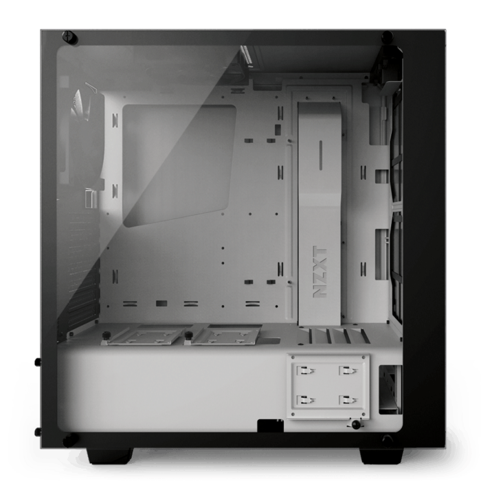

Dit betreft in mijn ogen een super goeie case omdat deze niet TE groot is en veel aansluit mogelijkheden heeft. Tevens zijn de kabels goed weg te werken, iets wat voor deze mod helemaal handig is. Enige minpunten in mijn ogen is dat deze case geen USB-C port heeft. Overigens de nieuwe opvolger van deze case wel.

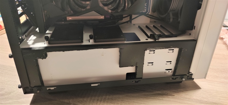

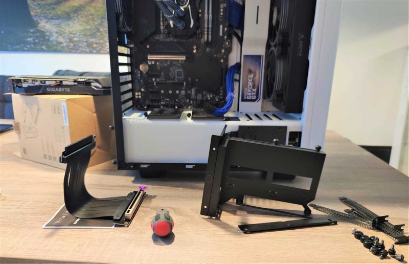

Ik heb deze pc al een paar jaar. En ik heb de recentelijk het ram, mobo en cpu vernieuwd. En dus een paar extra onderdelen, zie hieronder. Ik heb gekozen om een verticale gpu mount te gebruiken omdat ik zo de monitor makkelijk kon aansluiten. Tevens vind ik het er gewoon gaaf uitzien. Wel merk ik dat de temp iets omhoog gaat in tegenstelling tot een "normale" horizontale mount. Dit is voor mij nog niet echt een probleem. En ik denk dat wanneer men kiest om de gpu water te koelen dit probleem er niet meer is. Misschien iets voor een volgende project.

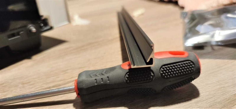

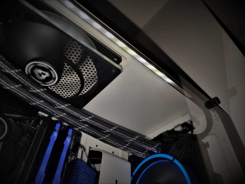

Ik had tevens een witte led strip boven in mijn pc, tegen de rand aan, geplakt. Maar ik ervaarde hiervan veel "glow" op mijn glazen pc raam. Hierop heb ik een led profiel met een hoek gekozen om zo van de "glow" af te zijn. Tevens omdat mijn pc hoger dan mijzelf staat, wanneer ik op de stoel zit, kijk ik nu niet meer in de leds.
Afbeeldingslocatie: https://tweakers.net/i/gSxKdATC39oDjFg-Eh5_osmub6g=/800x/filters:strip_icc():strip_exif()/f/image/7ZNLAzsK3BK5O9cY6oqPlZj3.jpg?f=fotoalbum_large
Afbeeldingslocatie: https://tweakers.net/i/mepaRram0TyEmmZ8j3ZajbWQ2rQ=/800x/filters:strip_icc():strip_exif()/f/image/vnxux4utqoFft3XOO3hebfpQ.jpg?f=fotoalbum_large
Afbeeldingslocatie: https://tweakers.net/i/XVkiDhx421yykgL7TiwhQmgBdS4=/800x/filters:strip_icc():strip_exif()/f/image/0B2mIxibaagCYlmLCbnQhy3O.jpg?f=fotoalbum_large
Deze ledprofielen zijn veelal 1 meter lang en zijn makkelijk af te zagen met een metaalzaag zodat deze op de gewenste maat kan worden gemaakt.

GPU vertical kit: Cooler Master Vertical Graphics Card Holder Kit - Ver. 2 (megekko)

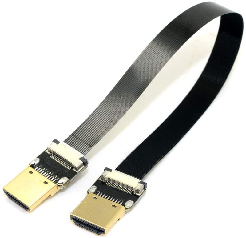

HDMI cable: FPV HDMI Type A Male naar HDMI Male HDTV FPC Flat Cable 50cm voor Multicopter (amazon)

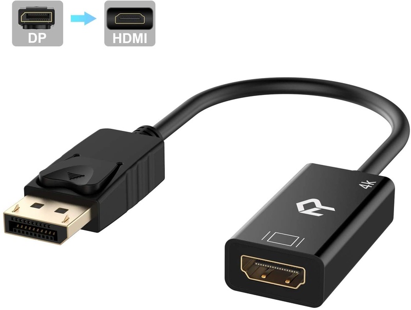

HDMI adapter Displayport: Rankie DisplayPort op HDMI-adapter, 4K (amazon)

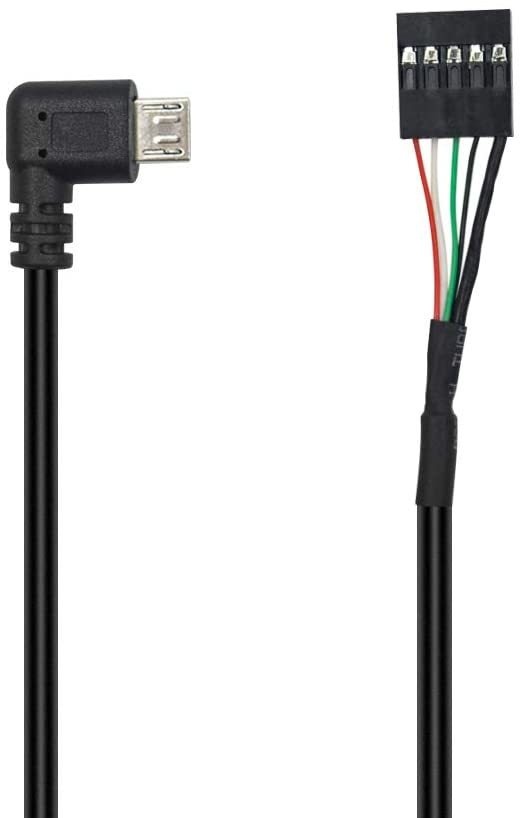

Micro USB: Duttek (2-Pack) 50CM 5 Pin MOBO female header to micro usb male header (amazon)

Ik zocht een platte hdmi omdat de ruimte tussen de case en het raam weinig ruimte over laat. Tevens wilde ik de micro usb kabel voor de stroom van de monitor niet via een usbport aansluiten maar direct op mijn MOBO. Deze kabel bestaat gelukkig en is ook op dezelfde website te koop. De bekabeling kan ik makkelijk verbergen omdat ik een acrylplaat van 12mm (10mm kan ook) heb gebruikt en hier heel veel "ruimte" in heb gemaakt. Oftewel ik heb erg veel wel gezaagd. Hierop heb ik een 3mm acrylplaat met alleen een uitkeping voor de monitor gebruikt. En daardoor zie je de kabels niet.

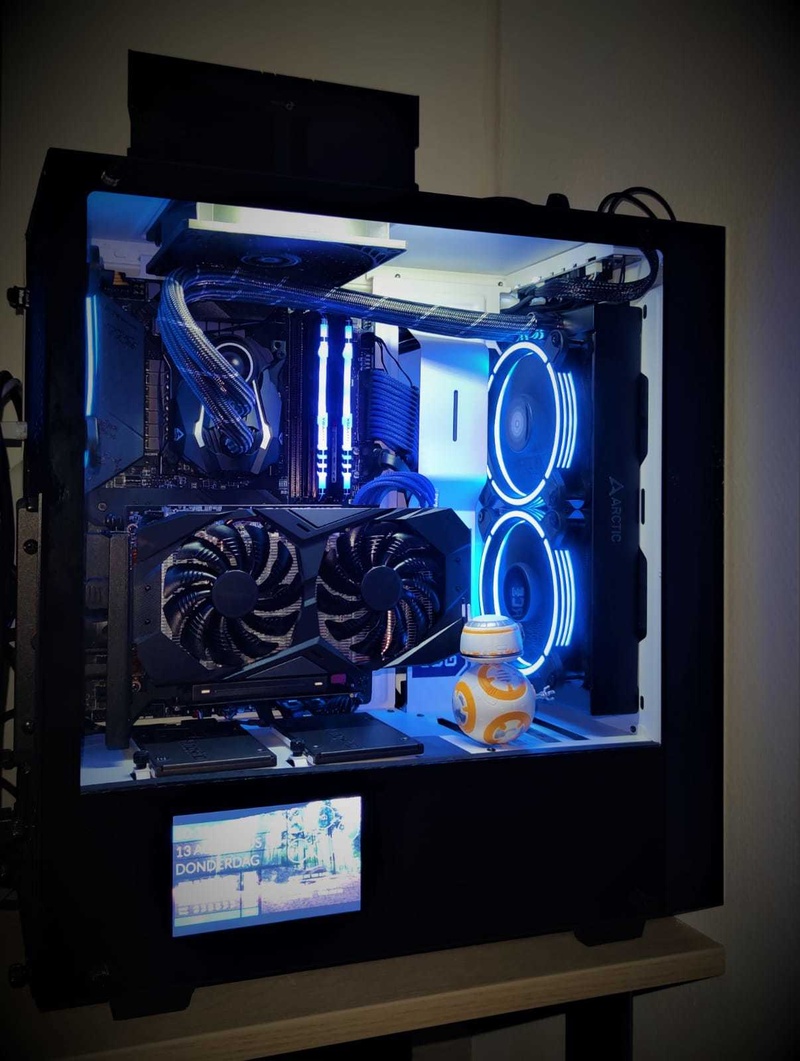

Het eind resultaat mag er wezen vind ik zelf. Ik ben er in iedergeval erg blij mee. De monitor werkt uitstekend. De kwaliteit van de monitor lijkt mij goed. Het voelt en ziet eruit als erg robuust. Minpunt is echter wel de kijkhoek van boven en beneden. Van boven lijkt deze overbelicht en van onder juist onderbelicht. Van de zijkanten is het eigenlijk wel oke. Verder heb ik 1 SSD plek moeten "inleveren" zodat er ruimte was voor acrylplaat. Gelukkig is er nog genoeg ruimte in deze case om de SSD ergens anders te plaatsen.

Goed idee van die ledstrip hoekjes, dat is simpel en netjes.
Tipje van flipje: plexiglas niet met een dremel bewerken! Op de laatste pics zie je het niet zo geweldig, heb je daar nog iets van een bezel overheen gemaakt?

@Sine ja thanks ledprofiel geeft echt een betere look vind ik zelf.
En ja heb dus een acrylplaatje van 3mm aan de voorzijde gezaagd.
Maar ben van plan deze ook nog te wrappen, hopelijk lukt dat :P
