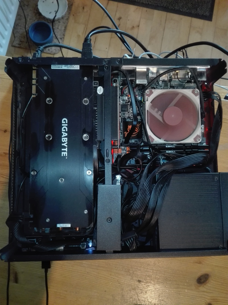

Ik heb een tijdje geleden mijn systeem ge-upgrade naar een i7-7700k. Ik merkte dat tijdens het gamen de behuizing zo enorm heet wordt dat ik hem nauwelijks aan kan raken. Tijdens het gamen raakt hij de 102 graden. Zie ook hieronder.
Afbeeldingslocatie: https://tweakers.net/i/DgcoIQ1Pwgk4tjeWqo8IGbTAFrU=/800x/filters:strip_exif()/f/image/OwUh89cvVXdnYcKBOPwqe2Jo.png?f=fotoalbum_large
Ik heb wat zitten googlen en heb gelezen dat de 7700k erg heet kan worden. Toch maak ik me een beetje zorgen wanneer ik de behuizing dus nauwelijks aan kan raken. Ook kwam ik tegen dat de voltage misschien te hoog is? Ik heb daar verder geen verstand van.
Ik heb gecheckt of de cpu fan draait, en dat doet hij. Ik heb een kleine case (Fractal Design Node 202), en gebruik dezelfde cooler (Noctua NH-L9i)als vóór de upgrade (van een i5-6600). De omgeving temp is op het moment 26.5 graden.
Wat adviseren jullie? Iets mis met de cooler? Te weinig airflow? Tijd voor grotere case? Ik hoop dat ik voldoende info heb meegeplaatst.

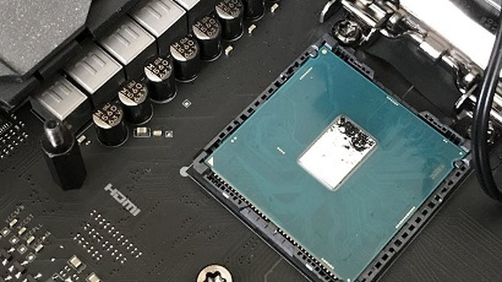

Ik heb helaas geen idee 'hoe' mijn CPU delidded is. Ik heb hem via tweakers tweedehands kunnen krijgen, maar verder heb ik er geen verstand van. Wat mij opviel was dat de CPU twee losse componenten had, het groene onderste deel wat met het mb in contact staat, en het bovenste metalen gedeelte. Ik nam aan dat dat normaal is, maar dat weet ik eigenlijk ook niet. Ben het iig nog niet eerder tegengekomen.
Hieronder een foto. Schaam me er beetje voor, want het is niet bepaald netjes, maar zoals je kan zien is er weinig ruimte voor nette kabelhuishouding.
Bedankt voor je tijd!Afbeeldingslocatie: https://tweakers.net/i/1nOahTwRS2jo2uiTe3_7UkWbtJQ=/800x/filters:strip_icc():strip_exif()/f/image/YJlbMZ4SzadOfareikfrYlZa.jpg?f=fotoalbum_large

Dat is juist het delidden. De metalen heatspreader verwijderen zodat de koeler direct op de chip is gemonteerd. Heb jij toevallig de heatspreader tussen cpu en koeler gedaan?

Je hebt de DIE (zie onderstaande afbeelding) en de IHS (Internal Heat Spreader). Ik zou liquid metal op de DIE smeren, en zoiets als pricewatch: Gelid Solutions GC-Extreme Thermal Compound tussen de IHS (heatspreader) en jouw CPU koeler.
Je moet met liquid metal oppassen dat je onderstaand rood gemarkeerde niet raakt. Desnoods kun je daar een beetje nagellak op smeren.
Afbeeldingslocatie: https://tweakers.net/i/DaHblgM7HSSfqhDUg6D-BneJC50=/full-fit-in/4920x3264/filters:max_bytes(3145728):no_upscale():strip_icc():fill(white):strip_exif()/f/image/A4Ukw2gieH3ln96zeqgsvp57.jpg?f=user_large
  • Luxicon
  • Laatst online: 18-07-2021
Onderstaande DIE is ingesmeerd met liquid metal (je hebt een klein mini drupje nodig, er zijn veel video's voor te vinden op Youtube)
Afbeeldingslocatie: https://tweakers.net/i/AyTFpVtc4x18P9vAxwnnFpCG09A=/full-fit-in/4920x3264/filters:max_bytes(3145728):no_upscale():strip_icc():fill(white):strip_exif()/f/image/R2pbzCeU9ODU6O4uKYxJLg4Y.jpg?f=user_large
