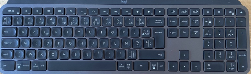

Hallo allemaal,
Ik heb recentelijk een MX keys Mac editie aangekocht. Privè gebruik ik dit toetsenbord op een MacBook Pro en zakelijk op Windows 10, HP Elitebook 755 G5.
Nu zit ik met iets heel banaal waar ik de nodige info niet van terug vindt of ik kijk er gewoon dom over.
Ik krijg de derde tekens van bepaalde toetsen niet in beeld gebracht in word of excel bijvoorbeeld onder windows 10. Bijvoorbeeld als je kijkt naar de cijfertoets 3 zie je 3,”,# staan. Hoe kan ik # typen onder windows?
Het zou handig zijn dat er een soort van handleiding zou bestaan waarin elke toetsen combinatie wordt uitgelegd.
Onderstaande foto geeft meer duidelijkheid over het toetsenbord dat ik heb. Spijtig genoeg in het Frans daar ik even AZERTY toetsenbord gebruik en niet in het Engels te verkrijgen is.
Afbeeldingslocatie: https://tweakers.net/i/LGT53gjyaMz5DPkcR56Up-OzNVs=/800x/filters:strip_icc():strip_exif()/f/image/Uq3TTCEW7Dij1pYyaZ9XB6D6.jpg?f=fotoalbum_large

Ctrl-Alt-3, of AltRechts-3? Zoals ik in ieder geval met 5 een € typ.

En zorg ook dat je taalinstellingen kloppen in je OS. Windows kan niet ruiken welke indeling je keyboard heeft, dus zorg dat die goed staat, wil je dat het overeenkomt met de letters op je keyboard. En let er ook op dat er een verschil is tussen Frans AZERTY en Vlaam AZERTY.
  • jeroen3
  • Laatst online: 22:40
opt + 3, staat toch gewoon in de manual? Voor windows de rechter symbolen, en mac de linker symbolen.

De oplossing is gevonden, het lag niet aan de instellingen of aan het keyboard.
Het waren gewoon de hersenen die niet mee waren door de combinatie van een toetsenbord te hebben voor zowel pc als mac.

@SniFManS
Weet je toevallig hoe je een '@' (toets linksboven) kan typen met het MX Keys toetsenbord?
Ik kocht een Franstalig azerty toetsenbord bij gebrek aan een Belgische versie aangezien de meeste toetsen toch op dezelfde positie staan. Alleen krijg ik de '@' maar niet getypt met de toets linksboven.
Met 'altr gr' + '2' krijg ik wel een '@'. Maar dat is in principe volgens de Belgische layout...

Ik heb gevonden dat ik 'alt gr' + '0' moet gebruiken. Omdat dit een multi-OS toetsenbord is, werken de tekens aan de linkerzijde (bij toetsen verdeeld door een verticale streep) enkel op Mac/i OS en de tekens aan de rechterzijde op Windows, Linux en Android.
Bron: https://support.logi.com/...-Aan-de-slag-MX-Keys-Mini
Daarnaast moet in Windows ook toetsenbordindeling op Frans-Frankrijk ingesteld worden. Daarbij gebruik ik het programma 'RightKeyboard' om naargelang de input de toetsenbordindeling automatisch te switchen tussen het toetsenbord van mijn laptop (BE) en de MX Keys Mini (FR).

Ik heb ondertussen mijn taalinstelling permanent op Nederlands (BE) staan en maak geen gebruik meer van 'RightKeyboard'. Het automatisch switchen naargelang de input verliep toch niet altijd vlekkeloos, met name na ontwaken uit stand-by. Eigenlijk had ik enkel problemen met de apenstaart en die typ ik nu via de gebruikelijke toetsencombinatie 'alt gr + 2'. Volgens de tekens op het toetsenbord zou dit eigenlijk een tilde moeten opleveren maar aangezien mijn taal in het Nederlands ingesteld staat krijg ik de gewenste apenstaart.
Ik gebruik het toetsenbord uitsluitend i.c.m. mijn laptop dus kan altijd terugvallen op het toetsenbord van de laptop of een onscreen toetsenbord als ik een zeldzaam gebruikt teken nodig heb.
