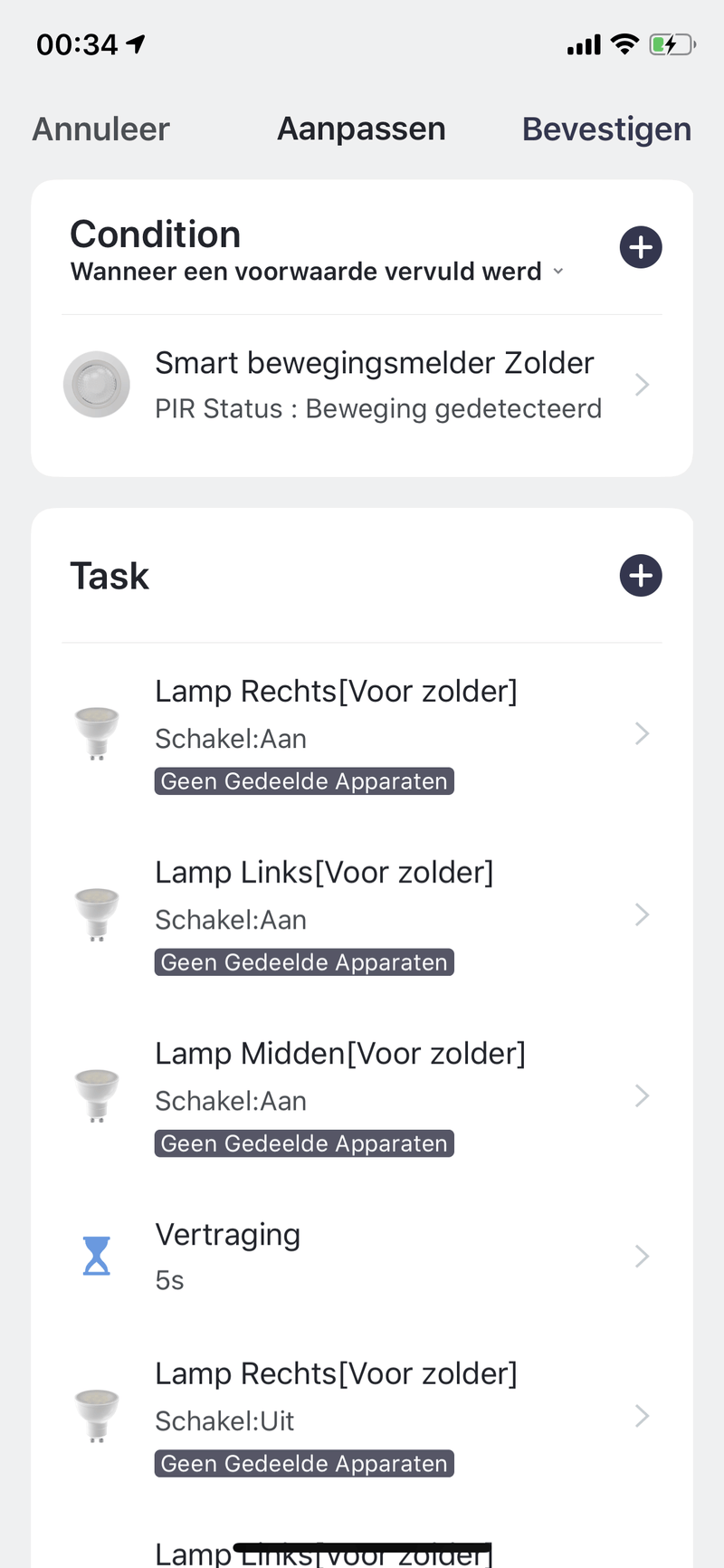

Ik probeer via de app LSC Smart Connect (action smart slim merk). De bewegingsensor zo in te stellen dat als er beweging wordt gedecteerd de lampen aangaan.
Dat werkt!
Maar na 10 seconde moeten ze weer automatisch uitgaan...
En dat laatste werkt niet...
Heeft iemand tips?
Hieronder de screens met wat ik nu heb ingesteld..
Afbeeldingslocatie: https://tweakers.net/i/zuhnYKUblHUppZJP5w9j5jHJdQE=/800x/filters:strip_exif()/f/image/mwb7mJvVAr6kUkkP1Rv1jFwT.png?f=fotoalbum_large
Afbeeldingslocatie: https://tweakers.net/i/Ot9z-YT6wIZX_LzS6riErHNYpZk=/800x/filters:strip_exif()/f/image/KHrPcp6P6f8i6yYdCK0PVQql.png?f=fotoalbum_large

Ik ken geen manier om 2 opeenvolgende automatisaties uit te voeren. Heb het als volgt opgelost :
Bewegingssensor
Bij beweging : schakel lamp in
Lamp
Bij wijzigen status
Vertraging 5 minuten
Actie : schakel uit
De sensor schakelt de lamp dus aan, de lamp schakelt zichzelf vervolgens weer uit na de ingestelde vertraging.
