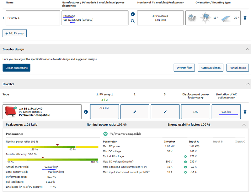

Een paneel met hoog voltage (Panasonic) gebruik je als je een string omvormer (geen SolarEdge of micro's) wilt gebruiken en maar heel weinig panelen in die richting hebt.
1) Een string omvormer heeft meestal 1 of 2 mppt's. Bijvoorbeeld een 3 kW omvormer heeft vaak 2 mppts en daar kun je dan 2 strings op aansluiten. Elke string bestaat in principe uit een groep panelen van hetzelfde type die allemaal dezelfde kant op kijken.
2) SolarEdge is een uniek systeem, kruising tussen parallel en serieel. Het kost ongeveer 50 euro per paneel extra vergeleken met een string omvormer. Veel installateurs zijn er gek op. De design regels zijn iets ingewikkelder maar zolang je altijd minstens 6 panelen ruwweg in dezelfde richting in de zon hebt liggen werkt het goed. Zelfs met minder dan 6 werkt het nog, maar minder efficiënt.
De optimisers gaan nog wel eens kapot maar er zit wel 25 jaar garantie op. Je zit verder wel vast aan SolarEdge als je niet het dak op wilt om de optimisers weg te halen (Een string omvormer kun je bijvoorbeeld vervangen door 10 andere merken)
3) Micro omvormers (Enphase) kost ongeveer 75 euro per paneel extra vergeleken met een string omvormer. Echter met een klein en complex dak als dat van jou kan het een goede keuze zijn.

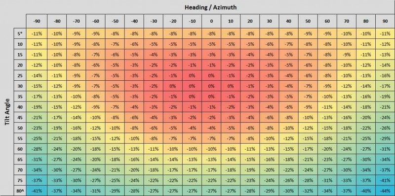

Staar je niet blind op de exacte hoek; met een verschil van 19° (34 voor schuine dak, 15 voor platte) scheelt het 3% aan opbrengst:
Afbeeldingslocatie: https://tweakers.net/i/1hBAQZegRW-6_BL_sUqKE6lf-ZE=/800x/filters:strip_icc():strip_exif()/f/image/zf468ipBWBFulAfy5Zu1bMZW.jpg?f=fotoalbum_large
Je kunt dus eigenlijk zonder problemen vier panelen op je dakkapel combineren met twee panelen ervoor in een enkele string zonder dure panelen of optimizers, dat kost je namelijk flink veel geld voor maar 3% winst.

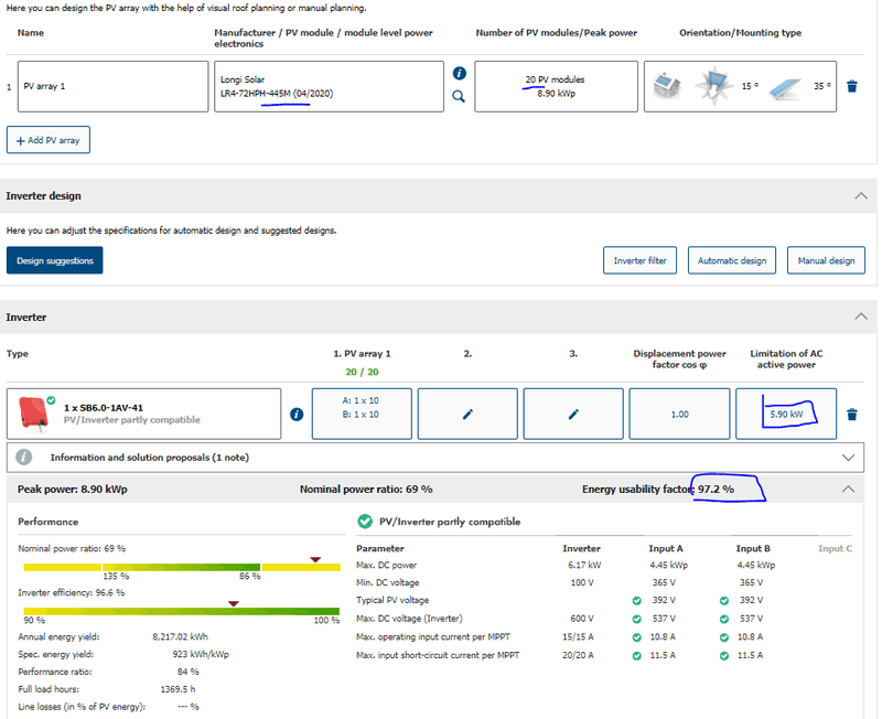

Je refereert aan een tabel die jaaropbrengsten vergelijkt.
In werkelijkheid gaat het erom hoe dichtbij een string omvormer bij het MaxPowerPoint (MPP) komt in dit geval.
Overigens zou dat best alsnog een verlies van 3% kunnen opleveren. Het zou dus wel een oplossing kunnen zijn. Ik wijs alleen je redenatie af.

Ok, duidelijk. Ter controle (aangezien de specsheets van beide panelen niet daadwerkelijk Vmpp of Maximum Power Point Voltage benoemen): de Vmpp voor zo'n eerdergenoemd Panasonic paneel paneel is dan 59,2 V (Vpm) voor de 325 wattpiek variant, tegenover 40,2 V (STC) voor een Longi paneel van 420 wattpiek.
Als ik het goed begrijp geldt hierbij dat het niet (per se) gaat om de Vmpp van een paneel, maar dat de totale string een bepaald minimum moet halen (en, omdat ik minder panelen kan plaatsen, de afzonderlijke panelen dus een hogere Vmpp moeten hebben)?

http://shop.winkelman-zon...asonic/panasonic_kuro.pdf
Spanning bij maximaal vermogen (Vpm) 59,2 V bij 25 graden paneeltemperatuur en 1000 W/m2
Hier gaat nog -0,258%/°C vanaf. Dus bij hogere temperaturen is het voltage ruim 50 V. Stringspanning minstens 3 x 50 V = 150 V. Daar werken veel enkelfase string omvormers wel op. Met 3 x 30 V van een normaal paneel lukt het alleen sommige kleine omvormers.
Correct.

  • busscherski
  • Laatst online: 20-08 23:57
@AUijtdehaag Komop Alphons, jou hoef ik toch niet uit te leggen dat 60% meer max AC vermogen geen 60% extra jaaropbrengst geeft?
Afbeeldingslocatie: https://tweakers.net/i/UT2UZ6u1uA8CpDGhoWxcMitYgOk=/800x/filters:strip_exif()/f/image/x0BK8eMNBEm0oS0BpBCLhll8.png?f=fotoalbum_large
Volgens Sunnydesign:
2 x 445 Wp op 0.59 kW omvormer maakt ongeveer 822 kWh / jaar (een tiende van het vorige screenshot)
3 x 335 Wp op 0.96 kW omvormer maakt ongeveer 924 kWh / jaar
(924 kWh - 822 kWh) / 822 kWh * 100 = 12.4%.
Dat heb ik naar boven afgerond naar 15% omdat Panasonics een betere temperatuurcoefficient hebben.

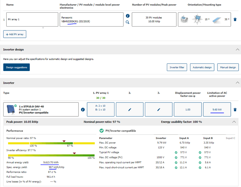

  • busscherski
@AUijtdehaag
Hoe creeer je een 0,59 kW aftoppende omvormer met sunnydesignweb?
0.59 kW is twee Enphase omvormers van 0.295 kW.
Je zegt 0,59 kW omvormer = 822 kWh/jaar dus veel meer dan 1000 Wh/Wp
en 0,96 kW omvormer = 924 kWh/jaar dus minder dan 1000 Wh/Wp
Je hebt nu de jaaropbrengst gedeeld door het omvormervermogen? Dat is geen berekening waar je iets aan hebt. De eenheden van de uitkomst heb je overigens wel correct. Je had dus de jaaropbrengst moeten delen door het aantal Wp (niet het omvormervermogen).
2x 445 Wp op een sma start niet eens. (vandaar heb je hem maar weggelaten?)
Dat start inderdaad niet, daarom met 20 gesimuleerd.
Je zet met 3x panasonic op een stringomvormer ook een slechter rendement weg, dus die vergelijking gaat ook mank.
Ja klopt dat was geen goede vergelijking. Hieronder de correctie.
Het eerste plaatje met de 20 445 Wp panelen had het schaalvoordeel van een relatief grote omvormer, dat is geen eerlijke vergelijking met een slechts 3 Panasonics. Ik had ze allebei als 10x groter moeten simuleren. Hierbij de correctie met 30 Panasonics op een 9.6 kW omvormer.
Afbeeldingslocatie: https://tweakers.net/i/M87NAx7Asf5rufXS13ZTgEy7lsg=/800x/filters:strip_exif()/f/image/nivgcGb0LWbthmQkHuGd6Qwm.png?f=fotoalbum_large
2 x 445 Wp op 0.59 kW omvormer maakt ongeveer 822 kWh / jaar (een tiende van 8217 kWh)
3 x 335 Wp op 0.96 kW omvormer maakt ongeveer 961 kWh / jaar (een tiende van 9614 kWh)
De opbrengst heb ik even berekend met Sunnydesign omdat ik die erg gebruiksvriendelijk vind. Met 2 Longi's werkt een SMA inderdaad niet, daarom heb ik 10x grotere systemen gesimuleerd. (het gaat om het verschil, niet om de absolute waarde)
Dan heb je het over 923 kWh / kWp om 957 kWh / kWp (staat gewoon in de screenshots, hoef je niet zelf te berekenen). (De Panasonics halen per Wp 3.7% meer kWh, het verschil grotendeels veroorzaakt door het aftoppen van de Longi's)
(961kWh - 822 kWh) / 822 kWh * 100 = 16.9%. (oke dit is wel net iets meer dan 15% maar ik zat in de buurt van wat ik had geschat zonder te simuleren)
