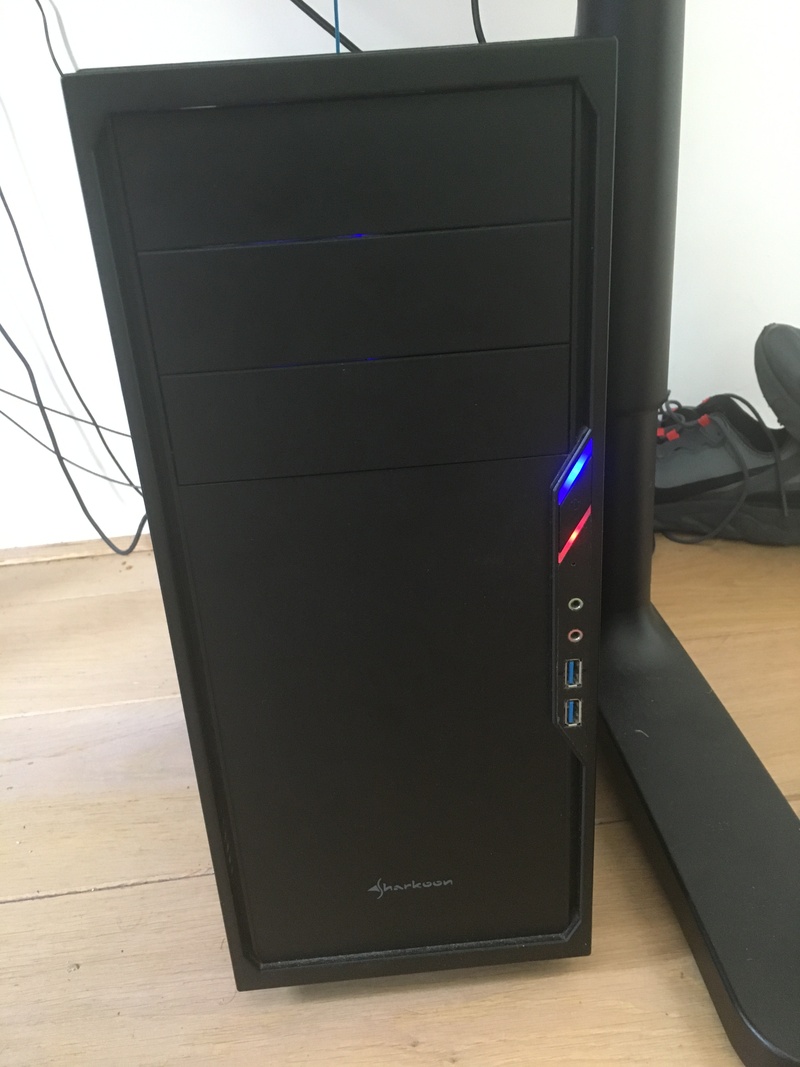

  • Lukavislaus
  • Registratie: Maart 2020
  • Laatst online: 06-06-2023
Afbeeldingslocatie: https://tweakers.net/i/lnLbaiT2ATrYxKSKsrDcOXSH4hw=/800x/filters:strip_icc():strip_exif()/f/image/qMGVkT9NnsrMyNAozr0Lniay.jpg?f=fotoalbum_large
Kunnen hier twee front fans in?

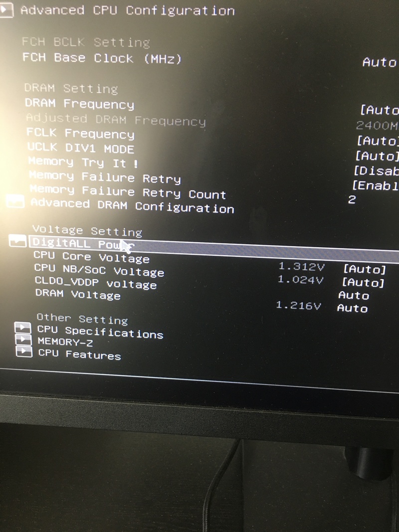

En kan je me misschien uitleggen hoe ik de bios optimaal aanpas voor de temp van mijn cpu?
  • stylzzzz
  • Laatst online: 05-09 10:04
Fanconfiguratie
Frontpaneel:
1x 120 mm fan (voorgeïnstalleerd), 1x 120 mm fan (optioneel)
Achterpaneel:
Dus yes, 2 voorkant 1 achterkant.

Misschien ben ik dom maar ik heb toch het idee dat er in de voorkant maar een fan past

Er kunnen 2 front fans in. Die kast had ik ook icm een ryzen 5 3600 met 2 front intake en 1 outtake aan de achterzijde had ik geen koelingsproblemen (maar heb inmiddels wel een andere kast en een cpu koeler, hoger dan jouw budget, maar geanticipeerd op een upgrade einde van het jaar). De stock-koeler zou ok moeten zijn als je niet OC.

Had jij in je VS4-W een pre-installed front panel fan?
Ik namelijk niet

CPU offset van 0.1V in de bios deed voor mij wonderen.

  • Lukavislaus
Afbeeldingslocatie: https://tweakers.net/i/l9-YVcskKyf4Fby2lAm4Jepny6Y=/800x/filters:strip_icc():strip_exif()/f/image/dj5pGWD4XxNLTfl1n6ys3ZAh.jpg?f=fotoalbum_large
Wat moet ik nu veranderen? 0.1 V offset zei je
De ryzen 3600 heeft een beetje tweaking nodig anders pompt hij de voltages ontzettend hoog. Ik heb hem zelf nu op 1.325 en dan all core 4.5Ghz. Jij zou bijbvoorbeeld 1.3-1.275 kunnen proberen op 4.0Ghz. Als proccessor koeling heb ik de Scythe Mugen 5 Rev. B. Qua koel pasta zou ik gewoon de goedkoopste nemen dit verschil is zo verwaarloosbaar..

Afbeeldingslocatie: https://tweakers.net/i/4yqdutLl-HRKFf9i8dWoqrCZq3w=/800x/filters:strip_icc():strip_exif()/f/image/89XD0j6Q7AfsqvMAAQM2l289.jpg?f=fotoalbum_large

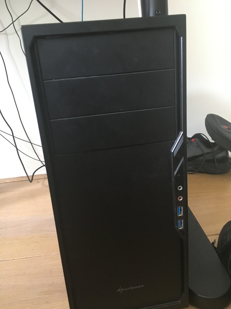

Afbeeldingslocatie: https://tweakers.net/i/2McmnPrrh4A8gltSvY51RoVy088=/800x/filters:strip_icc():strip_exif()/f/image/daw37uwft9jJ2tUlMZTk4ndi.jpg?f=fotoalbum_large
De fans komen in het onderste deel van de front panel toch? Hoe haal ik dat grote blok dan weg wat in de weg zit?

Afbeeldingslocatie: https://tweakers.net/i/Sv-6IrVyaZiG-4JbyOus3x0BsSs=/full-fit-in/4000x4000/filters:no_upscale():strip_exif()/f/image/t3fnEzdbiblS2PMAdzaiFUXB.png?f=user_large
ok zonder grappen - je kan het front panel eraf halen (pas op de kabeltjes die bij de start knop etc horen!). Het front panel bovenaan vast pakken en met een stevige ruk lostrekken.
[ Voor 34% gewijzigd door 5pë©ïàál_Tèkén op 11-08-2020 17:02 ]
Team anti-scalp - wauw..

Maar nog even alsnog hoe de hel krijg ik dat ding weg

Lukavislaus schreef op dinsdag 11 augustus 2020 @ 17:07:
Je kan het front panel eraf halen (pas op de kabeltjes die bij de start knop etc horen!). Het front panel bovenaan vast pakken en met een stevige ruk lostrekken.

Mijn 3900x liep default ook op een vrij hoge V-core dus dat kan je ook even nakijken.
Bij mij liep hij Default op 1.37v, 0.1V er vanaf gehaald en ruim 20 graden koeler !.
dus ik ben benieuwd ? heb je de V-core offset al geprobeerd of kwam je er nog niet uit ?

Ik vroeg me af of een vcore offset de prestaties van de cpu verslechterd?

Ik kwam in de bios bij een optie waarbij ik -100mV heb aangeklikt, is dat de offset?

Ik kan de cpu core voltage waarde niet aanpassen, hij blijft op ‘auto’ staan

A320 bordje heb je toch? Daar kan je wat vcore betreft weinig aan veranderen.
