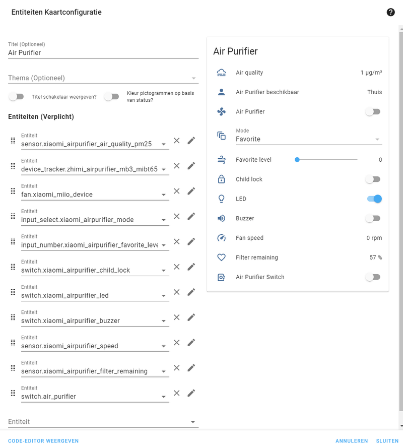

Mag ik vragen welke Lovelace settings je gebruikt voor zulke mooie UI voor de air purifier?
  • Villager
  • Laatst online: 19:39
sn33ky schreef op donderdag 29 oktober 2020 @ 17:16:
Uiteraard mag je dat vragen :)
Voor de Xiaomi Fan gebruik ik deze:
https://github.com/ikaruswill/lovelace-fan-xiaomi
Voor de Air Purifier gebruik ik het volgende:
Afbeeldingslocatie: https://tweakers.net/i/DiWsd8RQWTD1M2RzsAZYeVguWB8=/800x/filters:strip_exif()/f/image/Gk60KPeNUDu5EpLBvGpNuegR.png?f=fotoalbum_large
## input_select.yaml
# Xiaomi Air Purifier 3H
xiaomi_airpurifier_mode:
options:
- Auto
- Silent
- Favorite
- Fan
icon: "mdi:animation-outline"
## input_number.yaml
xiaomi_airpurifier_favorite_level:
initial: 0
min: 0
max: 14
step: 1
icon: "mdi:weather-windy"

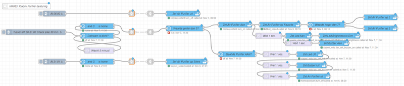

En de eerste grafiek komt uit Grafana. Ik schrijf de waarden uit Home Assistant weg in een Influxdb database op m'n Synology NAS en daar heb ik een Docker container met Grafana in draaien.
De automatisering van de Air Purifier doe ik overigens in Node-Red en dan kun je dit soort dingen bouwen:
Afbeeldingslocatie: https://tweakers.net/i/9IpuAfqGbO0x7E2r2tZvdpvQmdU=/800x/filters:strip_exif()/f/image/OCWbbOGpbhqTzC3YKq7BzZPX.png?f=fotoalbum_large
