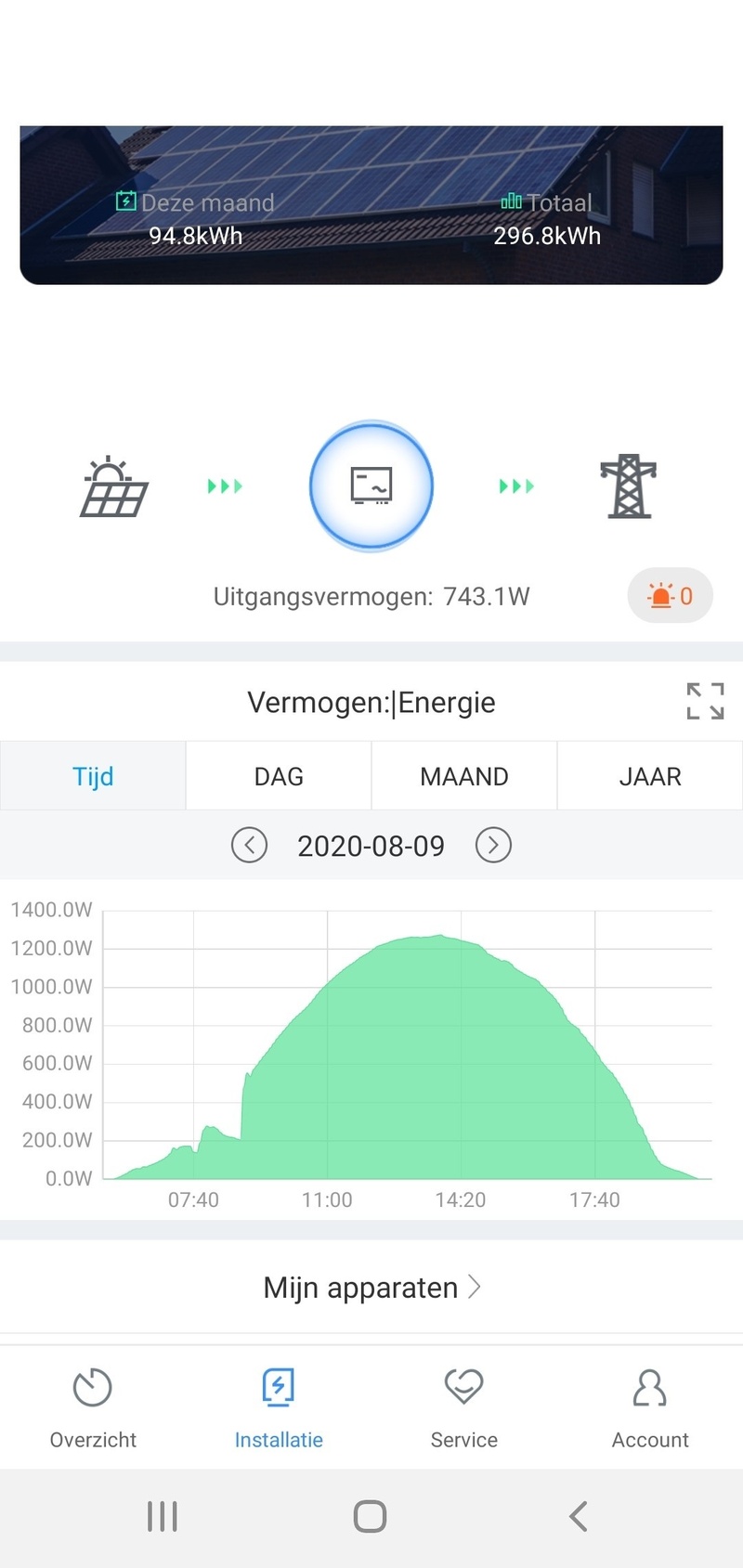

ik heb 2 x 4 x 285 panelen oost west staan parallel op de omvormer..
smorgens +/- 850 als de zon goed op is.. en dan 3 uurtjes in de limmiter van de omvormer 1025 watt (goodwe 1000 ns 1 mmpt ) (beide kanten zon) en dan weer 850 als de west kant in de zon staat.
ik haal nu begin aug zo`n 8 a 9 kwh op.. ( wel wat schaduw problemen dus verlies wat smorgens door bomen en savonds door dakkapel)
ik hoop wel dat jou 2 strings paralel staan of beide een eigen tracker (beste) hebben... anders werkt dit niet..

Lastig om te zeggen wat het hoort te doen. Ik heb zelf 6 panelen 315 watt in zuidwest richting op 15%. En dit is hoe mijn oplevering er per dag uitziet.
Als een deel van je panelen geen direct zonlicht krijgt heb je er wel optimizers tussen zitten?

dit kan 30% zijn. (in extremen soms nog meer)
dit zie je vooral in de zomer, maar dan zijn de uren licht per dag weer langer, dus heb je nog veel opbrengst.
punt 3.
je hebt een string van 4 en een string van 5.
dit geeft een lage Vmpp op de omvormer (je melde een 125 en 170Vmpp).
dit kan wel, maar kost wel iets van het rendement van de omvormer.
(hoeveel is lastig te bepalen, maar kan goed oplopen naar 5+% verlies)
dit is op te lossen door meer panelen op de omvormer te hangen.
je hebt ruimte genoeg op de omvormer, maar heb je dat ook op dak?
(het hoeft niet, is meer persoonlijke wens, 95% opbrengst is nog steeds leuk.)
