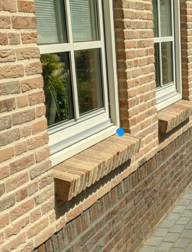

Ik ben van plan om screens te plaatsen voor mijn ramen aan de voorzijde/woonkamer kant van ons huis, met de temperaturen zoals nu is het namelijk niet uit te houden 8)7 .
Afbeeldingslocatie: https://tweakers.net/i/o4LCCKT13aURH_xgPoX5QcFOXgk=/800x/filters:strip_icc():strip_exif()/f/image/KhSYRd9jDcccD302bkoRrZbw.jpg?f=fotoalbum_large
Nu de vraag, de stroomkabel hiervan kan door de geleider naar beneden tot onderaan het kozijn van het raam, maar goed, daarna moet ik hem uiteraard voorzien van een stroomvoorziening, die ik daar niet heb.
Nu vind ik stroomkabels/pvc pijpjes e.d. niet erg mooi aan de voorkant, maar ja wat is dan wel de beste oplossing? Ik heb er twee in gedachten:
  1. Onder de stenen rand onder het raam een gaatje boren naar binnen, dan binnen moet ik een stuk van het behang voorzichtig verwijderen, daar waar het gat binnen komt moet ik dan een dunne leiding naar beneden frezen tot aan de grond en daar de kabel via een gootje naar het stopcontact laten lopen. (Riciso's: Behang gaat stuk bij verwijderen en ik heb geen reserve, slecht voor isolatiewaarde?)
  2. Vanaf de stenen rand onder het raam een weg naar beneden maken door de voegen heen, dus de voeg verwijderen met een bijteltje of wellicht de dremel, de kabel erin proppen tot onder de grond en dan opnieuw voegen. Dan kan ik onder de grond er wel voor zorgen dat ik hem ergens aansluit op 230v. (Risico's: Ik moet zien dat ik de nieuwe voeg dezelfde kleur krijg als de originele voeg, wat denk ik best lastig is, helemaal omdat het 2 kleuren voeg zijn (onderop donkerder).
Wat denken jullie? Nog betere ideetjes? Ik heb een kruipruimte onder het huis, mocht dat van belang zijn... Bedankt alvast voor advies! _/-\o_

Is de bediening dmv. een draadloze afstandsbediening? Wellicht je voedingspunt aan de buitenzijde houden? Heb de mijne naar de doos van de buitenlamp gebracht die tussen de rolluiken zat. Uiteindelijk beetje hengelen in de spouw om ze daar weer verder op te pakken.

Mijn bediening regel ik via een zigbee relay, klein kastje die makkelijk in een waterdichte doos past buiten. Draadloos dus idd.
Jij hebt het door de spouw gedaan? Hoe dan? Ons huis is ongeveer volledig herbouwd in 2010, dus ik weet vrij zeker dat we geen lege spouw hebben maar dat dat vol zit met isolatie.

[b]geerttttt in "Stroomkabel door spouwmuur naar binnen of door voeg muur?"geerttttt schreef op maandag 10 augustus 2020 @ Vanaf de stenen rand onder het raam een weg naar beneden maken door de voegen heen, dus de voeg verwijderen met een bijteltje of wellicht de dremel, de kabel erin proppen tot onder de grond en dan opnieuw voegen. Dan kan ik onder de grond er wel voor zorgen dat ik hem ergens aansluit op 230v. (Risico's: Ik moet zien dat ik de nieuwe voeg dezelfde kleur krijg als de originele voeg, wat denk ik best lastig is, helemaal omdat het 2 kleuren voeg zijn (onderop donkerder).
Ik zou het op die manier doen. Desnoods slijp je een zo'n steentje eruit om werkruimte te maken en metsel je die later netjes terug. Als je binnen de muren toch al ging renoveren is dat ook een optie natuurlijk, maar als je dat niet van plan bent is buiten werken toch het makkelijkst.
Ja oke, maar hoe kom ik aan vrijwel exact dezelfde kleur voegmortel? het is bovenaan een lichte kleur en onderin vrij donker, beide voor zover ik kan zien niet de standaard kleur.

Onze spouw zit ook vol met isolatie. Echter heb ik met een trekveer beide rolluik voedingen naar me toe gehengeld vanuit de lasdoos waar de buitenlamp op zit. Direct achter de buitenmuur zit een cm ruimte voordat je bij de isolatie komt.
Het is ff een gepriegel, maar uiteindelijk zie je niks meer van de bedrading en daar ging het mij ook om.
Zelf mengen. Die voegen zitten er niet sinds gister in dus kant en klaar ga je dat niet vinden. Ik zou een zakje gebroken wit halen en een beetje grijs. Maak wat mengels in verschillende verhoudingen, water erbij en dan laten drogen. Je kan je monsters dan vergelijken met de voeg om te zien welke verhouding je nodig hebt.

Het is op de foto niet heel goed te zien, maar ipv. naar beneden is naar boven of opzij misschien ook een optie.
Het huis van de buren heeft een regenpijp waardoor het lijkt alsof er geen tweede verdieping aanwezig heeft.
Via de voeg naar boven, of naar de zijkant van het huis is misschien een optie.
Als de zolder boven de eerste etage ligt lukt het waarchijnlijk ook wel om met een lange boor bij je kozijn schuin naar de zolder te boren door de spouw isolatie heen. Vervolgens bij het terug trekken van de boor, aan de bovenkant van de boor een touwtje tapen, en daarna met het touwtje de kabel door het geboorde gat trekken. Nadat de kabel ligt, beetje pur om te zorgen dat er geen tocht ontstaat, of de isolatie uit het gat loopt.

Als er een spouw zit kan je een steen aan de bovenkant er volledig uitfrezen en degene die net boven de grond uitsteekt idem, of als er nog één onder zit die verwijderen. Dan zit die voeg in ieder geval buiten zicht.
Daar zitten (tel ik) zo'n 12 stenen tussen, een centimeter of 70-80 schat ik met de voegen mee. Daar moet een draad doorheen te frommelen zijn, dan hoef je geen voegen daartussenin weg te halen. Maar blijft dat je de juiste kleur voegen moet zien te vinden. En onder de grond krijg je vast wel een buisje daar, of kan je van daar een gat richting kruipruimte boren om daar stroom vandaan te halen. Ik zou altijd deze route nemen in plaats van zonnepanelen en dat soort ongein. Nu is het even tobben om het netjes te krijgen, maar dat ban je na een 1/2/3 weken vergeten terwijl de meerprijs voor accu + zonnepanelen niet gering is. Laat even weten wat het wordt? Vind ik wel leuk!
Kan ik dan niet aan de bovenkant gewoon alleen een gaatje boren voor de trekveer/kabel en dan beneden net onder de grond een hele steen eruit om de kabel op te vangen? Dan hoeft mijn voegmortel niet echt goed overeen te komen qua kleur.
Zonnepanelen doe ik liever niet idd. De screen monteer ik op het kozijn dus dan moet het zonnepaneel aan de voorkant komen. En een zwart vierkant zonnepaneel op een witte screenbak is niet echt mooi, plus veel duurder voor 4 ramen (heb er verderop nog 2)
Tuurlijk, alhoewel ik denk dat dat een aardig gepriegel kan opleveren omdat je na de steen zo'n beetje haaks naar beneden moet de spouw in. Aan de andere kant, als dat voldoende driftaanvallen heeft opgeleverd kan die steen er altijd nog uit, het is het proberen zeker waard. Misschien kan je gelijk wat naar beneden boren in de voeg zodat je niet haaks in de voeg terecht komt, maar een stukje van de "hoek" al gemaakt is.
Nou ja, wat nu als ik in de steen aan de onderkant van het kozijn al een gaatje schuin naar beneden boor richting de isolatie? Dan zit je al bijna in de goede hoek, plus, dat is de plek waar de geleider onderaan gaat komen dus dan kan de stroomkabel die daaruit komt direct de muur in.
...Of is dat dan weer een risico voor dat er water in dat gat komt? 8)7

Door het hoekje van het kozijn, daar waar de kast komt te hangen (dus bovenin), zodat je hem daarachter weg werkt? Als ik het goed zie, heb je hout erin liggen.
Ja de bovenkant in het hoekje kan ook, maar dan moet de trekveer en kabel wel een stuk verder door de muur heen, wat ophengelen aan de onderkant wat lastiger maakt.
Maar help me even, hout erin liggen?

Gewoon door je kozijn en dan naar binnen en daar de muur/plafond in (weet niet wat voor plafond je hebt). Houten kozijn, dus kan je prima boren?
Ah zo, nou aan de binnenkant zit de woonkamer, maar het raam loopt niet door tot aan het plafond, er zit nog een halve meter na ongeveer tot aan het plafond. En we hebben geen gordijnen oid daar dus niks wat een kabel kan verhullen.
Je wilde toch ook al vanuit beneden in de muur frezen?
Ja true, maar naar het plafond toe maakt het niet perse makkelijker, dan ben ik in mijn plafond, wat wel een houten verdiepingsvloer is, maar vanaf de 1e verdieping kan ik daar niet bij, daar ligt mijn laminaatvloer bovenop. Dus daar schiet ik niet perse veel mee op.
Als je plafond op rachels gespijkerd is, kan je vaak wat makkelijker met een goede trekveer een kabel eroverheen trekken. Of je kan de balkenrichting volgen, als je helemaal mooi uit komt.
Als je dat gaatje maakt zo goed als mogelijk direct onder de overhangende stenen lijkt me dat prima mogelijk zonder dat daar water in kan komen ...
Nou ja de geleider komt aan de binnenkant van het raam, dus het gat zou dan hier komen: (blauw gearceerd)
Afbeeldingslocatie: https://tweakers.net/i/qA20B57KO1o7dQO6x3Iq4HQ2pFY=/full-fit-in/4920x3264/filters:max_bytes(3145728):no_upscale():strip_icc():fill(white):strip_exif()/f/image/nm0UfTxZDIEMaYuwkxS6s2Bu.jpg?f=user_large
Daar zou ik inderdaad geen gaatje hellend naar beneden boren, daar komt met garantie water in, ook al kit je dat goed af dan is dat alsnog een kwestie van tijd. Sterker nog, daar zou je juist iets hellend naar boven moeten boren zodat er nooit water in kan lopen. Dat kan met een wat langere boor parallel aan de gemetselde vensterbank-steentjes. Maar hoe kom je dan fatsoenlijk naar beneden de voeg in zodat je de draad naar beneden krijgt? Een optie is (als de spouw leeg is) is dat gaatje boren van circa 8mm-1cm en een iets zwaars (moertje, of serie moertjes?) en kleins met een dun touwtje (visdraad?) erdoorheen duwen zodat dat vanzelf naar beneden zakt in de spouw en beneden opvangen. Dan kan je daarmee een wat dikkere draad doortrekken en zo je snoer beneden krijgen.
Hm ok, en als ik nou net iets hoger ga zitten? Als in, de voeg boven dat hoekje en dan vanuit daar iets schuin naar binnen en iets schuin naar boven (voor zover mogelijk, ik moet mijn boormachine er ook nog in kunnen zetten).
En ik verwacht niet dat mijn spouw leeg is, ik heb hem nog nooit gezien van binnen maar ik neem aan geisoleerd. Maar ik hoop maar dat er ruimte zit tussen de buitenmuur en de spouwisolatie, maar ik begreep dat dat vrij standaard is dat er in ieder geval een centimeter oid ruimte zit?

Houtenklaas schreef op dinsdag 11 augustus 2020 @ 21:06:
Spouwisolatie is in ieder geval "los" spul waar je prima wat doorheen kunt steken, maar de truc met het moertje aan een dun touwtje gaat het dan niet worden verwacht ik. Maar je bent de eerste die het weet op dat moment :) Je schijnt tegenwoordig spouwen te hebben van wel 6cm dik, die van mijn (1996 gebouwd) haalt dat zeker niet, in mijn geheugen is dat niet meer dan 1-1,5 centimeter. Zit er in je muur nergens een rooster o.i.d. om die spouw te ventileren? Als dat zo is, kan je er wellicht achter komen hoe breed de spouw is ...
Ja er zitten her en der van die open stootvoegen waar overal bijenbekjes in zitten. Ik weet niet of die er makkelijk uit te halen zijn, wellicht kan ik er dan een duimstok in drukken om wat te meten....

Houtenklaas schreef op dinsdag 11 augustus 2020 @ 21:38:
Of gewoon stug electradraad er in steken ...
Hm, ok, en stel nou ik ga toch door de muur heen. dan kan ik denk ik vanaf het blauwe punt wat ik tekende (Dus rechtsonderin het kozijn) wel een gat boren naar binnen?dan bedoel ik niet door het houten kozijn, maar vanaf dat hoekje naar binnen, maar dan iets naar boven (om lekkage te voorkomen en iets naar rechts, dus van het raam af). Dan kom ik binnen ergens in de muur uit.
Zou dat kunnen? Of heeft een raam aan de binnenkant nog een soort iets er omheen zitten in de muur? Met andere woorden, kan ik gewoon vlak naast de rand van het raam een gat boren door de muur heen?
