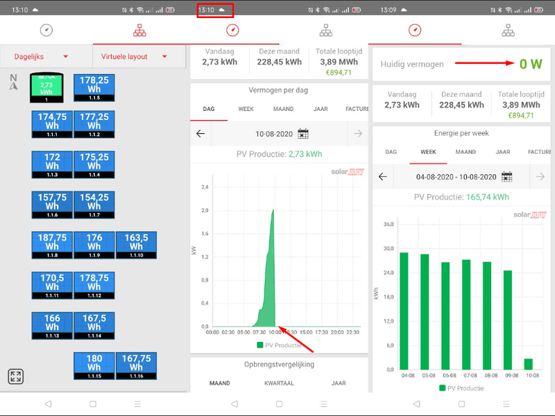

Het viel mij zojuist op dat mijn zonnepanelen geen energie meer lijken te leveren vanaf 10u vanmorgen en helaas is installatiebedrijf niet bereikbaar ivm vakantie. Heb verder geen storingen in huis, verbruik met Airco aan ligt rond de 1000 watt
Het omvormer status stoplicht laat een knipperend groen lampje zien (https://www.solaredge.com/nl/leds) wat staat voor "AC-netwerk is aangesloten maar het PV-systeem produceert geen energie". Volgens de SolarEdge android app is de status OK (zie ook dat de communicatie in orde is)
Kan iemand mij adviseren wat ik het beste kan doen? (e.g. is het slim om de stroom er even vanaf te halen?) en als iemand een idee heeft waar deze storing aan kan liggen dan hoor ik dat natuurlijk ook graag.
Verdere details hieronder:
Afbeeldingslocatie: https://tweakers.net/i/_YvYsrGmokBS47VNK4a1yDWmfs4=/800x/filters:strip_exif()/f/image/78EuiPgDK00TfTk96aarsIUe.png?f=fotoalbum_large

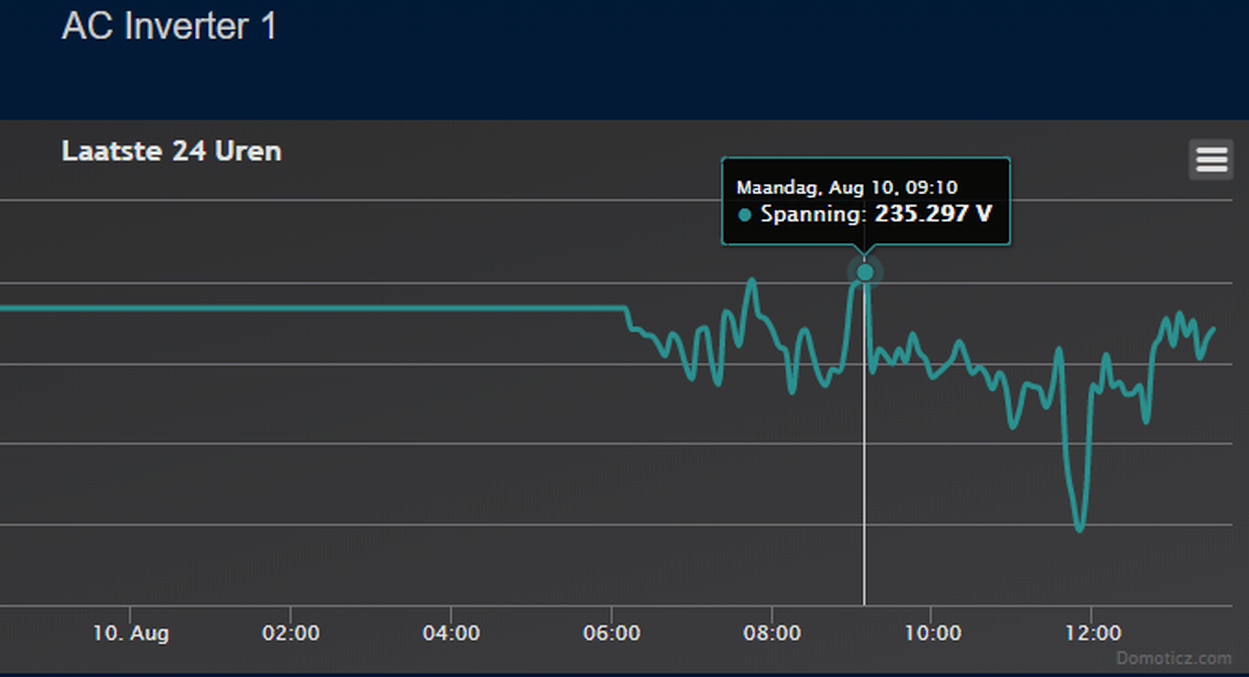

Wat zegt het voltage van de AC van de omvormer? Kan misschien zijn dat hij boven de 250v zit
19x 300Wp Trina Solar + 12x 320Wp Q-cells op een SolarEdge SE7K
  • Simkin
  • Laatst online: 03-08 16:40
Casejunkie schreef op maandag 10 augustus 2020 @ 13:31:
Niet boven de 250v geweest
Afbeeldingslocatie: https://tweakers.net/i/RvqwCdXqugSsa7D_otlZsp2fSgg=/full-fit-in/4000x4000/filters:no_upscale():fill(white):strip_exif()/f/image/Q9lv9IcLGF03mHXbbT4PIloR.png?f=user_large

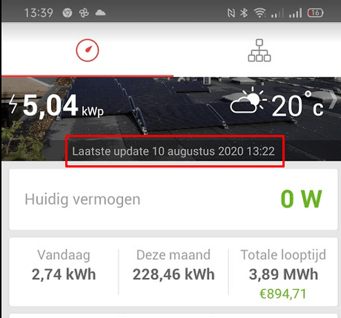

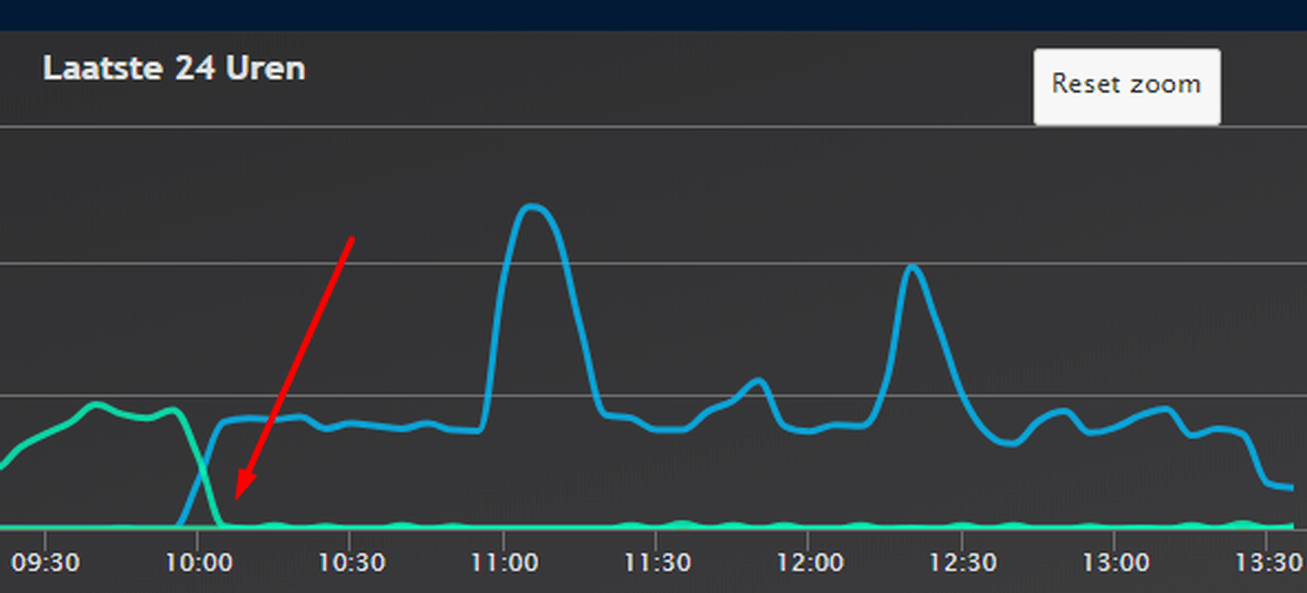

Wanneer heeft de site de laatste keer informatie ontvangen? Lijkt een gevalletje geen internetverbinding.
Hoeveel heb je teruggeleverd volgens Domoticz?
  • Simkin
Ep Woody schreef op maandag 10 augustus 2020 @ 13:36:
Ik betwijfel dat om eerlijk te zijn
Afbeeldingslocatie: https://tweakers.net/i/apKhg1BMo5570oNqxE2y3TR2lhI=/full-fit-in/4000x4000/filters:no_upscale():fill(white):strip_exif()/f/image/su18OdsOClpqlU7A1KlXEJiA.png?f=user_largeAfbeeldingslocatie: https://tweakers.net/i/OF4pdult26_BlyYQTxv1nNQIya0=/full-fit-in/4000x4000/filters:no_upscale():fill(white):strip_exif()/f/image/II7CiceS45y4GMLfhvlPbUeh.png?f=user_large
  • Ep Woody
  • Laatst online: 03-08 16:59
Je hebt gelijk. Ik zou je leverancier opbellen. Daar heb je een meerprijs voor Solar Edge voor betaald. Hij kan beter zien wat er aan de hand is.
