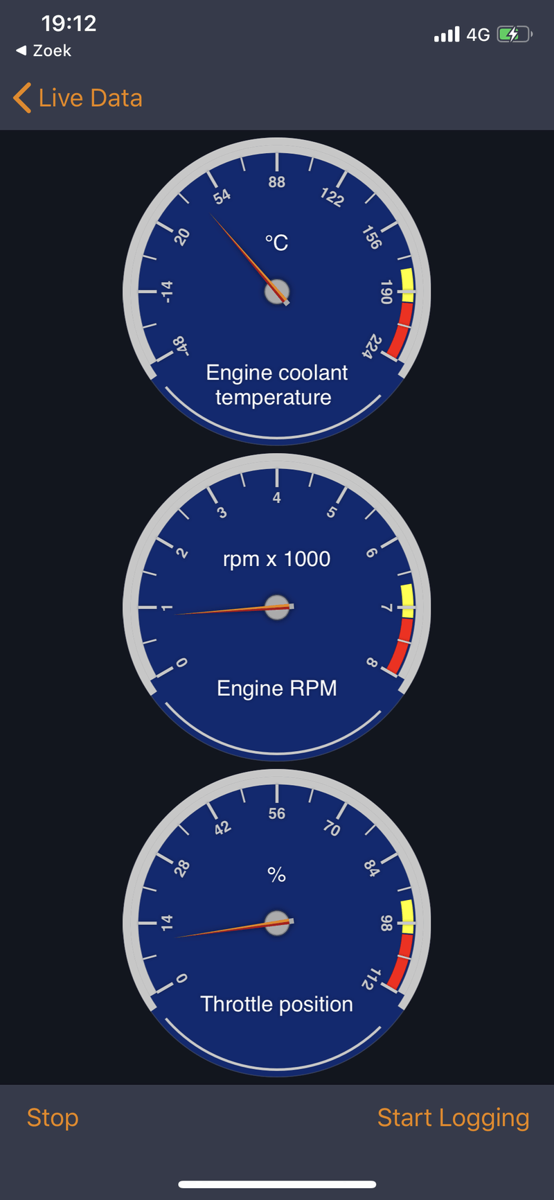

Je kunt een live dashboard maken met waardes die je auto teruggeeft aan de adapter. Die waardes kan je ook loggen.
Handmatig programmeren kan vanuit de app voor zover ik kan zien niet, wel leest hij de modules uit en krijg je dan de mogelijkheid om features aan/uit te zetten.
Je kunt ook een used car check doen, foutmeldingen uitlezen en eventueel resetten.
Afbeeldingslocatie: https://tweakers.net/i/QoDsS5hyohv-ElBhRjdyG2de9q8=/800x/filters:strip_exif()/f/image/Iqim2yLXqu9N2U0vBYFYrYxz.png?f=fotoalbum_large

Ik heb gewoon wat random informatie erop gezet, eerlijk gezegd heb ik niet heel goed gekeken welke waardes mijn auto teruggeeft.
Afgezien van de jaarlijkse kosten inderdaad verder geen kosten om te programmeren.
