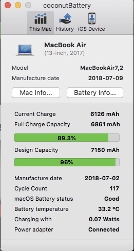

Ik heb een Macbook Air (13", uit 2017). Ik ben verder een leek dus vandaar dat ik hier ben en iemand advies kan geven. Mijn macbook valt uit als hij niet aan de stroom zit, misschien werkt hij nog voor 2 secondes en valt uit dan, tot de lader er weer in zit en start dan opnieuw op. Ik heb al gelezen dat coconutbattery kan vertellen of ik wellicht de accu moet vervangen, maar volgens mij is de batterij nog helemaal goed. Weet iemand wat ik hiermee moet?
Afbeeldingslocatie: https://tweakers.net/i/jERVnpNNUksatcs7G_xf3ymoaaw=/full-fit-in/4920x3264/filters:max_bytes(3145728):no_upscale():strip_icc():fill(white):strip_exif()/f/image/VZcO5WDNxfCOVyieN13tr7Qo.jpg?f=user_large
Dit is coconutbattery voor mijn macbook

Als hij opgeladen is, en uitvalt binnen enkele seconden zodra je de stroomkabel loskoppelt, dan lijkt het me vrij sterk dat je accu nog 'helemaal goed' is. Waarom denk jij dat 'ie nog helemaal goed is?

Als ik kijk naar coconut battery vergeleken met andere MacBooks waarvan wel de accu vervangen moet worden, ziet dit er denk ik prima uit, maar zoals gezegd, ik ben een leek. Alvast heel erg bedankt voor uw reactie.

Hoe lang heb je Coconutbattery gedraaid? Dat soort tools analyseren je accu, en dat wordt preciezer als je het langer/vaker draait. 1x een korte tijd draaien zal niet heel betrouwbaar zijn.
The devil is in the details.
Ik heb deze 20 minuten geleden geïnstalleerd, hoelang moet het minimaal laten draaien voor een betrouwbaar beeld? Dan stuur ik na die tijd weer een screenshot van hoe het er dan uit ziet.

Verwijderd schreef op zaterdag 8 augustus 2020 @ 11:48:
Hoe langer hoe beter, maar ik zou het in ieder geval een paar dagen laten draaien.
Na een handjevol volledige ontlaad- en laadcycly zal het redelijk betrouwbaar worden.
Maar gezien je momenteel helemaal niet op de accu kunt werken, gaat zo'n programma nooit iets zinnigs opleveren.
