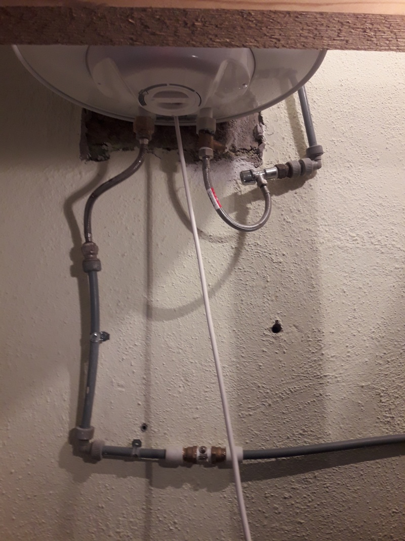

Je zegt dat het geen gesloten systeem is, maar het is een boiler.
Ik vermoed dat je een lage druk mengkraan hebt of een inlaatcombinatie, als er een loodgieter bij is geweest zal dat gecheckt zijn neem ik aan.
Dan zal het verder geen kwaad kunnen.
Kan je een foto maken hoe de boiler aangesloten zit?

Hierbij de foto van de boiler en de aansluitingen. Ik heb de leidingen nu los gehaald omdat we begonnen zijn met het bouwen van een kast om de boiler heen.Afbeeldingslocatie: https://tweakers.net/i/arTQZXqC3op5Rdd3NHfD3Bf8fZw=/800x/filters:strip_icc():strip_exif()/f/image/q4Ke4NCnHKQRRPivMoh6O7Nc.jpg?f=fotoalbum_large
Dit is wel erg slecht aangesloten zie ik 😉

tikken komt vaak omdat de leidingen niet strak genoeg zijn gemonteerd. Als dit wordt gemonteerd met alupex leidingen en klikzadels is het probleem opgelost en iets minden beun. waar zit de inloop combinatie?

De hamvraag is dan nog wel waar de inlaatcombinatie zit >:)
