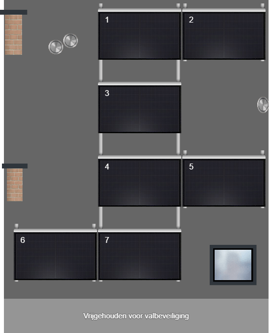

Ik heb een offerte laten maken voor zonnepanelen op ons dak door zonneplan.nl!
Gisteren binnen gehad en hoewel ik het idee heb dat het een scherpe aanbieding is wil ik dit even checken bij de kenners hier.
7 Zonnepanelen van Trina Solar of DMEGC. 325Wp per stuk.
Afbeeldingslocatie: https://tweakers.net/i/rIhgSkGyGOECWKSoVQwWVu4NTFs=/full-fit-in/4000x4000/filters:no_upscale():fill(white):strip_exif()/f/image/RMPRJWV7kOY6wNia1ZqFOPo8.png?f=user_large
Omvormer : ZonnePlan One
Prijs (na aftrek van BTW) : 2935, all in. Inclusief 10 jaar servicecontract.
Wat vinden jullie? Is dit een scherpe offerte?

2935 / (7 x 325) = €1,29 per Wp. Redelijk aan de prijs, onder de €1/Wp zou moeten kunnen al is het wel een kleine opstelling.
Het is een plat dak zie ik? Ben je een beetje handig? Zou je het eventueel zelf kunnen plaatsen?
Kijk daarnaast eens op bijvoorbeeld winkelman.nl en stel daar deze set eens samen. Daar vind je scherpe prijzen en kun je een beetje zien of een offerte goed zit.
Verder staan er op dit forum genoeg posts om je een beetje in te leren en te vergelijken. Als je je begin post nog een beetje uitbreid met afmetingen, dakhoogte, noord richting etc. zijn er hier ook genoeg leden die je eventueel verder kunnen helpen met de meest optimale opstelling.

Ik zal straks de start post even uitbreiden. Thanks voor je reactie.
Ik kan het zeker niet zelf installeren helaas haha, dus het zal met installatie moeten!

Een PV installatie is onderhoudsvrij... Wat komen ze doen? 1x schoonmaken?
Welke richting liggen ze precies?
Als er oostwest bijvoorbeeld 10 passen dan wordt de prijs per Wp goedkoper.

Ze liggen op het zuid-oosten, de zon staat er in principe de hele dag op.

Is het een tussenwoning/hoekhuis/vrijstaand?
Sprake van een dakrand?
Hoe hoog zijn die pijpjes? Kunnen ze weg of lager?
Verder geen dak?
Een luchtfoto met afmetingen helpt vaak.
Het legplan dat ik nu zie vind ik niet slecht maar ik heb het gevoel dat er meer in zou moeten zitten.
Het is ook een vrij lastig dak met vrij veel obstakels.
Is er misschien iets mogelijk met schansen?
https://www.winkelman-zon...den/49793/?display=detail
Bijvoorbeeld enkele schansen van 2 of 3 hoog landscape. En dan niet alles op ZO maar de helft op ZO en de andere helft op NW? Of juist ZW-NO?
Of dakjes als dit, portrait danwel landscape.
https://www.winkelman-zon...len/52214/?display=detail

Zonder goede foto's van het huis en afmetingen van het dak is het lastig. Ik denk dat je met Oost/West heel wat meer panelen kwijt kunt en heb je ook minder ballast nodig op je dak.
