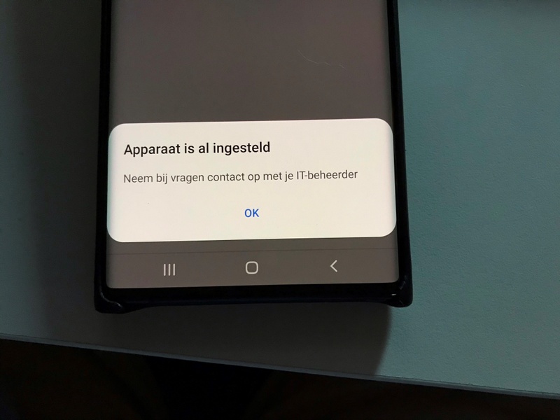

Versie nummer Blackberry UEM Client geinstalleerd:
- 12.37.0.156604 (Playstore)
- 12.36.1.156399 (middels APK)
Meldingen scherm bij installatie (achtereenvolgens):
Afbeeldingslocatie: https://tweakers.net/i/Sl71In1Odp5BXRV6EvBPRL2yhjI=/800x/filters:strip_icc():strip_exif()/f/image/kMaxj2khe4RSg8VwfYUKF2f0.jpg?f=fotoalbum_large
Afbeeldingslocatie: https://tweakers.net/i/JUcl1M5zQ5ALeLRXHkQZHtbTWBg=/800x/filters:strip_icc():strip_exif()/f/image/PYz1lQDAIYM4ydQJ6LZkjQk5.jpg?f=fotoalbum_large
Afbeeldingslocatie: https://tweakers.net/i/HOpTH6CNeF6AHE2K4NaZq2MBgFg=/800x/filters:strip_icc():strip_exif()/f/image/TaK8s3xJ4aLG9cUYA9LOCQMJ.jpg?f=fotoalbum_large
Een loq bestand ophalen uit een Android moet ik induiken, dat is niet zo eenvoudig als bij Windows.
