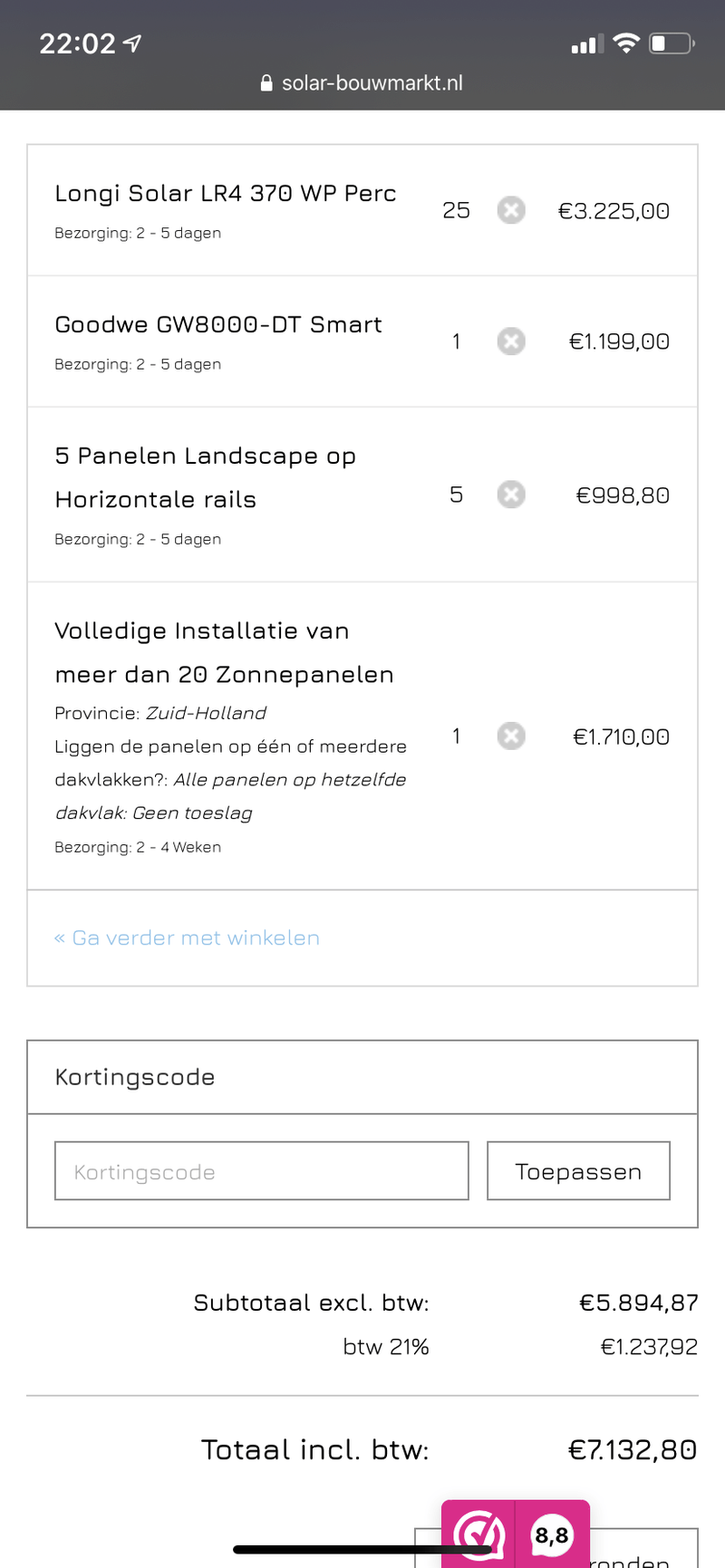

Aan het oriënteren voor zonnepanelen. Het eigen verbruik is rond de 7700 kwh per jaar.
Kerngegevens offertes:
Afbeeldingslocatie: https://tweakers.net/i/77p09FBs9oZgqCx_YVj1XJey59g=/800x/filters:strip_exif()/f/image/RwoopFyBKqJDDxbyOLmAQTdo.png?f=fotoalbum_large

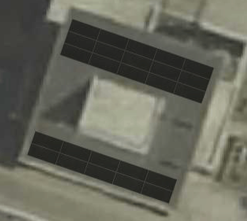

Legplan:
Afbeeldingslocatie: https://tweakers.net/i/GBWfax7kgGtb81htVSKTup9MclY=/800x/filters:strip_exif()/f/image/llNBbSgOq17tu3eeqcVLDHKn.png?f=fotoalbum_large
Mijn dilemma:
1. Welke merk panelen kies ik
2. Welke omvormer Enphase IQ7+ of Centrale SolarEdge omvormer met 25 optimizers
Wie kan daarover een goed advies geven en/of ervaring delen.

Waarom zijn dit de keuzes? De terugverdientijd berekening klopt niet. Salderen loopt af in 2023.

lothar schreef op donderdag 6 augustus 2020 @ 21:54:
- Waarom dit de keuzes zijn. Na gesprekken met een aantal leverenciers ben ik tot deze drie configuraties gekomen, heb je andere suggesties?
- Ten aanzien van de terugverdientijd heb je gelijk, zat nog een foutje in mijn sheet. (ik ga uit van het volledig consumeren van de geproduceerde elektriciteit)

Heb je veel last van schaduw?
De offerte van @lothar is een stuk goedkoper. Wel opletten dat die Longi's wat langer zijn dan ander 60 / 120 half cell panelen. Misschien beter kiezen voor iets kleinere panelen.

busscherski schreef op donderdag 6 augustus 2020 @ 22:12:
- Helemaal geen schaduw
- Dak is 9.60 breed. 5x1,78 = 8,90 , zou moeten passen
Geloof wel dat dit paneel (Longi) maar beperkte garantie heeft.

infosennor schreef op donderdag 6 augustus 2020 @ 22:20:
Geloof wel dat dit paneel maar beperkte garantie heeft.
Ja je moet zelf even kijken hoe belangrijk het is dat de panelen full black zijn. Garantie is een moeilijk onderwerp, voor het geld dat je uitspaart kan je over 10 jaar natuurlijk makkelijk een nieuwe omvormer kopen.
Heb jij ervaring met de Longi panelen? (en volgens mij zijn deze niet "black")
En waarom een Goodwe ipv SolarEdge?
Dank voor reactie

  • busscherski
  • Laatst online: 21:28
Zonnepanelen gaan zelden kapot. Maak je daar niet druk over.
Omvormers:
Als je helemaal geen schaduw hebt dan biedt Enphase en SolarEdge geen voordeel qua opbrengst.
Klopt, met Enphase heb je 25 jaar garantie op de omvormers, SolarEdge 25 jaar op de optimisers (omvormer 12 jaar) en met Goodwe maar 10 5 jaar. Wel even afwachten of Enphase en SolarEdge nog bestaat over 24 jaar natuurlijk. Als ze niet meer bestaan heb je een probleem want ze zijn niet compatible met andere merken.
Vooral de optimisers van SolarEdge hebben vaak garantie nodig.
Als de Goodwe string omvormer kapot gaat kun je hem vervangen door bijna elk ander merk. Bij Enphase of SolarEdge zit er vast aan dat merk of je moet het dak op om de omvormer / optimiser onder elk paneel te vervangen.
Je mag zelf weten of je daarvoor zoveel extra geld over hebt.
Ik zou voor de goedkope optie gaan en de garantie (toch duizenden euro's) gewoon op je bankrekening laten staan. Veel meer zekerheid denk ik.
Full black bestaat uiteraard ook.
https://www.solar-bouwmarkt.nl/lr4-350-wp-full-black.html
Zelf heb ik panelen van YMX, komen uit dezelfde fabriek als Longi, er staat zelfs Longi op de junction boxes.

infosennor schreef op donderdag 6 augustus 2020 @ 22:27:
Dank voor reactie
Nee ik heb zelf q cells, deze panelen vielen me op omdat ze goedkoop zijn en zelfs 370 Wp zijn. Volgens mij hebben beide 12 jaar garantie.
Solar edge is geschikt voor moeilijke situaties met schaduw enzo. Jij zit pal op zuid. Als je naast ze dakkapel panelen zou leggen zou dit wellicht wel de moeite waard zijn. Nu is het 25x€45 duurder.

busscherski schreef op donderdag 6 augustus 2020 @ 22:30:
Omvormers:
Klopt, met Enphase heb je 25 jaar garantie op de omvormers, SolarEdge 25 jaar op de optimisers (omvormer 12 jaar) en met Goodwe maar 10 jaar. Wel even afwachten of Enphase en SolarEdge nog bestaat over 24 jaar natuurlijk. Als ze niet meer bestaan heb je een probleem want ze zijn niet compatible met andere merken.
Maar begrijp ik dan goed dat je een serie geschakelde configuratie voorstelt?

lothar schreef op donderdag 6 augustus 2020 @ 22:32:
Maar kun je dan wel opbrengst per paneel zien? (vraag is idd wel of je dit zou willen)

infosennor schreef op donderdag 6 augustus 2020 @ 22:34:
Ja
  • AUijtdehaag
Je kan er “theoretisch” 30 van deze kwijt?
https://www.winkelman-zon...raad-strong-span-p/51646/
Die zijn 1590 lang (5x6 landscape) 8)
Die mogen officieel op de korte kant rails hebben.
Edit: laat maar. Dat is te krap.
Levert wel ideale Vmpp op van 590 V
