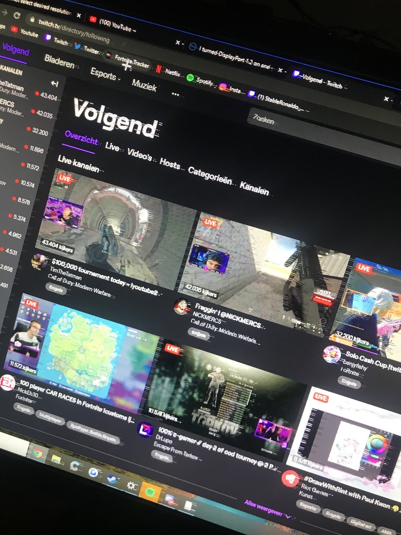

Mijn vraag
Laat ik beginnen met dat ik al sinds ik mijn beeldscherm gekocht heb te maken heb met het plotseling wegvallen van het scherm naar een zwart scherm. (BenQ Zowie XL2411P) Als ik dan aan de display port wiebel valt die weer terug. Dit is al een jaar zo. Vanochtend heb ik de kabel van uiteinde omgewisseld toen de PC uit stond. Toen ik de PC weer aanzette stond hij op 100hz en in Nvidia kan ik hem niet hoger zetten. Toen ben ik in de Advanced display settings van windows zelf gegaan om hem daar hoger te zetten zoals normaal mogelijk. Alleen als ik hem op 144hz glitched mijn scherm hem helemaal uit. Ik heb alles up to date. Ook bij display option is het Modi selectie vakje greyed out. Ik heb op internet gelezen dat dit betekend dat windows je monitor niet goed herkend, maar kan geen goed fix ervoor vinden. Ik zet er foto's bij zodat het wat duidelijker word wat ik bedoel. kabel heb ik al omgedraaid. Werkt ook niet.
Monitor zoals bovenvermeld . RTX 2060
Ik wil mijn monitor dus weer op 144hz kunnen zetten
Mvg,
Fetiz

Of heeft iemand misschien een idee wat de oorzaak kan zijn van het scherm dat zo hapert? Zoals op de foto. Ik kan ook geen resolutie meer veranderen. Dan krijg ik zwart beeld. Misschien weet iemand nu meer?

Ik heb een andere kabel besteld, het probleem is er nog steeds. ondertussen heb ik mijn monitor op de resolutie 1735x1080 staan omdat ik daar wel 144hz op kan krijgen. Maar zodra er iets op native staat krijg ik weer dat flickering beeld. Mijn Nvidia resolutie staat dus op 1735x1080 maar als ik een game open op native krijg ik alsnog dat flikker beeld. Dus het is of de monitor of de GPU misschien?

  • Beste antwoord ✓
  • Sissors
Elke normale DP kabel kan dat met drie vingers in de neus. Een kabel kan prima kapot zijn, maar als nieuwe kabel het niet oplost is dat dus niet het probleem.
TS zou eens andere output van GPU kunnen proberen, als hij meerdere DP outputs heeft.
  • Fetiz
  • Registratie: Januari 2019
  • Laatst online: 28-09 18:36
Sissors schreef op dinsdag 11 augustus 2020 @ 17:52:
Kerel je bent een held. Ik zat er serieus zelf ook al aan te denken maar dacht dat zal het vast niet zijn. Dus de andere port geprobeerd en het werkt weer. Maar nu mijn volgende vraag is. Wat betekend dit. Dat de eerste poort beschadigd is? Want als dat het geval is ga ik misschien kijken wat garrantie kan doen.
  • Sissors
Yep. Vraag me niet hoe precies, maar gezien je symptomen lijken op beschadigde kabel, en de kabel het niet is, tja, dan blijven als volgende twee logische opties over het stukje bij je videokaart of bij je monitor.
Overigens het zou niet moeten, maar als hij het nu weer goed doet zou ik het lekker zo laten. Als je garantie gaat claimen dan ben je zo weken verder voor je een nieuwe hebt (als ze het al kunnen reproduceren, en hem niet in een 60Hz monitor steken en zeggen dat alles goed werkt).
