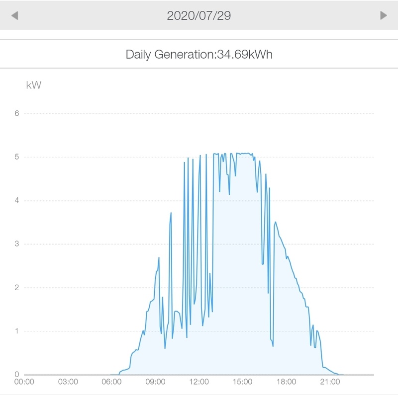

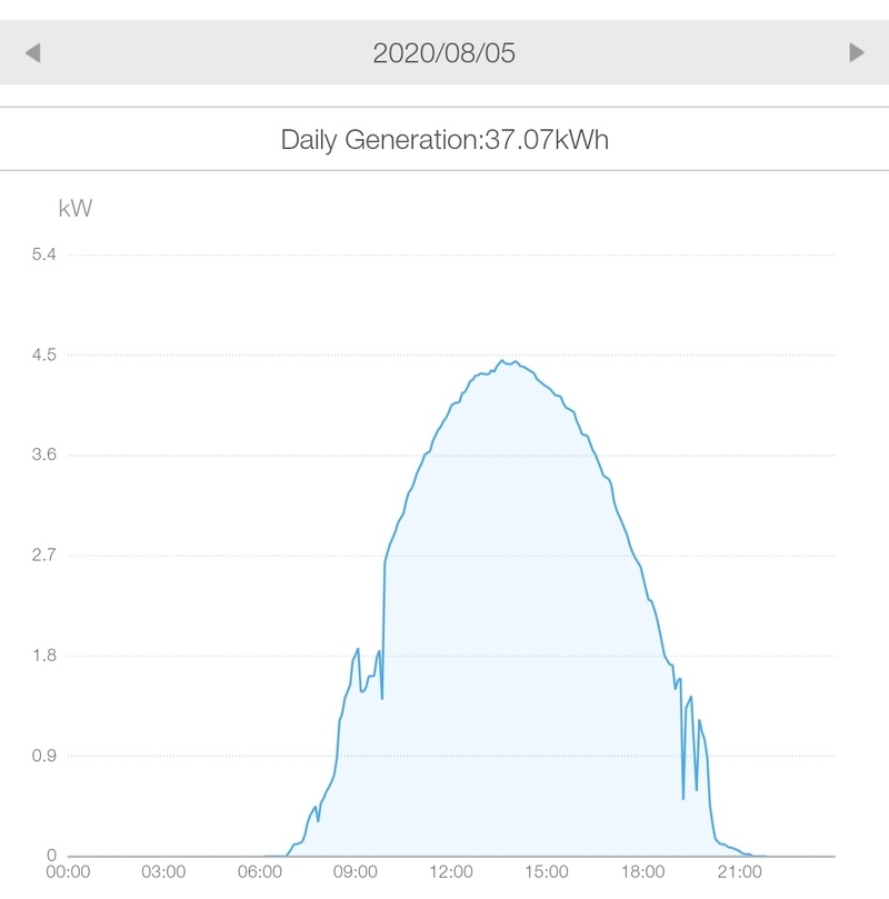

Hoeveel mag/moet een zonnepaneel nog opleveren bij hele warme dagen?
Dan bedoel ik +27grdn buiten temperatuur.
Ik heb nu sinds 3 weken zonnepanelen.
20 panelen op een plat dak met nagenoeg geen schaduw.
10 panelen liggen exact op het oosten en 10 panelen exact op het westen onder 15grdn.
Het zijn Trina Solar 320 WP panelen.
Beiden stringen zijn in serie aangesloten op een Sofat Solar 5000W omvormer.
Totaal vermogen 6400WP.
Als bij koude dagen de zon tevoorschijn komt schiet het opgewekte vermogen naar 5000Wh waar de omvormer de installatie op begrenst. Hij kan dit vermogen ook best wel even vast houden tot de volgende wolk weer voorbij komt.
Op warme dagen valt de opbrengst echter erg tegen.
Op koele dagen heb ik soms om 9:30 al de 5000Wh aangetikt.
Op warme dagen blijft de totale opbrengst echt ver achter en bereik ik rond 14:00 smiddags een piekvermogen van ongeveer 4400Wh.
Dat is 31% onder het piekvermogen.
Om 11:00 in de ochtend onder volle zon is dat zelfs 50% onder het piekvermogen.
Zonnige dag
Afbeeldingslocatie: https://tweakers.net/i/4xlEsokRIumCf6meySz28BUpDlo=/800x/filters:strip_icc():strip_exif()/f/image/sSHq4MmWkuOnTZ5mwqbUIarD.jpg?f=fotoalbum_large
Half bewolkte dag
Afbeeldingslocatie: https://tweakers.net/i/bMk_y5mcJYERMEgmhOLXFieiSF0=/800x/filters:strip_icc():strip_exif()/f/image/F88SgKRc2Vg0Wd7AabVckkBg.jpg?f=fotoalbum_large
Voor mij is het allemaal nieuw, dus voordat ik direct bij de installateur aan de bel hang zou ik graag willen weten of dit een normaal beeld is, en of het normaal is dat de panelen onder absolute piek bij een warme dag 30% onder het maximum vermogen presteren.

In de datasheet van je panelen
https://static.trinasolar...kM_DD06M.05(II)_2020B.pdf
kan je zien dat de efficiëntie met 0.36%/graad afneemt van de standaard efficiëntie (gemeten bij 41 graden)
Een zwart vlak in de zon op een dag zoals vandaag (32 graden) kan makkelijk 81 graden worden.
dus 40*0,36= 14,1% minder efficiënt dan op een dag dat je panelen maar 41 graden worden.
15 graden oost-west is 88% effectief van je max.
6400*0,88= 5630
5630*(100-14,1%)= 4830 Watt op een hete dag voor jouw installatie. (Als de zon helemaal aan de top van de hemel staat op de langste dag van het jaar)
Die laatste 330 watt (4830-4500) zal overig verlies van je omvormer ed zijn.

Is normaal, hitte is desastreus voor je opbrengst.
Haal nu ook maar max 2500 @ 3000 wp van 3410 installatie.

Het is redelijk veel, maar niet ongewoon.

14% minder ok, maar ik heb 50% minder om 11:00 en 31% minder om 14:00.
Dus dat is het dubbele aan verlies tov wat de fabrikant opgeeft.
Lijkt me wat aan de hoge kant, maar het zijn natuurlijk ook geen super efficiente A-merk panelen en de cijfers van de fabrikant zullen natuurlijk ook wat optimistisch zijn.

Naast de temperatuur moet je ook niet vergeten dat de instraling (Watt per m2) ook een stuk lager is. Hier zat het vanmiddag zo rond de 650 waar je op andere (koelere) dagen nog wel eens boven de 900 zit.
Mogelijk veroorzaakt door een soort van hele dunne sluierbewolking of smog achtige zaken?

Ik heb een vergelijkbare setup met Trina 325Wp. Maar dan 30x op O-W (echt exact vergelijkbaar, ik zit alleen op 195 graden om precies te zijn)
Ik tik op hete en continu zonnige dagen 6,6kW aan. Terwijl ik op halfbewolkte dagen om 10:30 en 16:00 rustig piek naar de 8,5kWh van de omvormer (SolarEdge se8k die blijkbaar wat kan overperformen). Op zo'n dag is mijn totaal ook amper hoger dan op halfbewolkte dagen
Lijkt me heel normaal dus, of beter gezegd, ik heb hetzelfde...

Heb 3410 WP op het dakliggen op een 3000 omvormer, dus piek van 3000 heb ik relatief vaak. Maar op dagen zoals dit haal ik ook niet hoger dan 2500 als piek. Totaal resultaat is dan al snel 3 a 5 kWh minder op een dag.
Snap die panelen wel, moet er nu niet aan denken hard te moeten presteren. Zou ik ook niet trekken. :)
