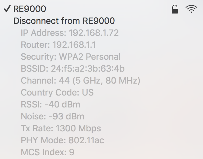

euhm, crosstest met een andere gsm/laptop ?
kan je iets van wifi sync rate uitlezen ? idealiter heb je een 866mbps koppeling als je binnen de paar meter van je ap staat
want 90% link op wifi A 54mbps is nog steeds 2x niks ...
voor windows
Afbeeldingslocatie: https://www.softwareok.com/img/faq/Windows-10/Wlan_or_WiFi_speed_under_Windows_10_2018-05-10-11-39-34.png
voor mac
Afbeeldingslocatie: https://forums.macrumors.com/attachments/screen-shot-2018-08-05-at-6-07-22-pm-png.774559
