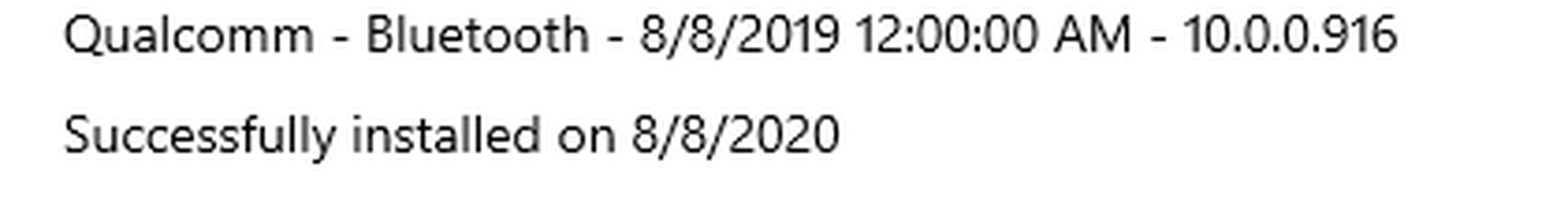

Afgelopen zaterdag was er ineens een update beschikbaar van Qualcomm en wonderbaarlijk genoeg werkt BT ineens weer. Bedankt voor jullie hulp!
Afbeeldingslocatie: https://tweakers.net/i/HPypIxBdCB1Lqah_5qcUDDnoaek=/full-fit-in/4000x4000/filters:no_upscale():fill(white):strip_exif()/f/image/iSH8tQAHkMyGWzUOwj3ZOKMs.png?f=user_large
