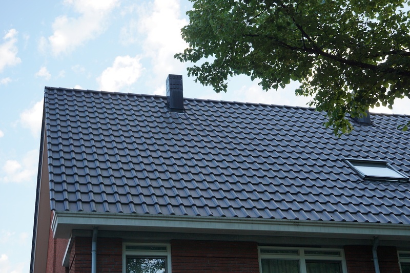

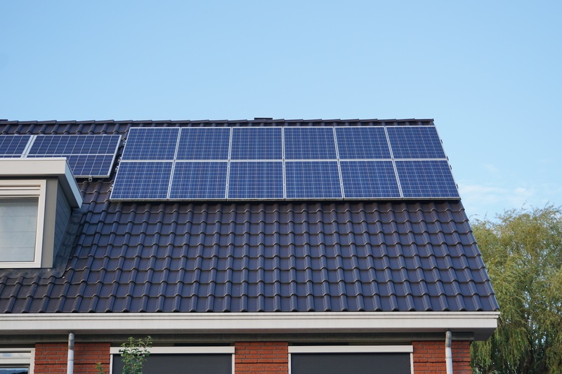

Het is gewoon een saaie dakconstructie, een helft op zuid-west, de andere helft op noord-oost, met een helling van ongeveer 45°. Plaatjes van vanavond:
Zuid-West: Afbeeldingslocatie: https://tweakers.net/i/1PXiOqMRQawtELHdphNU94vHYLE=/800x/filters:strip_icc():strip_exif()/f/image/QPYs8y8FoZBw2W3hgmmPIQIO.jpg?f=fotoalbum_large
Noord-Oost (met schoorsteen ongeveer halverwege, en wat hoge bomen aan de overkant van de straat): Afbeeldingslocatie: https://tweakers.net/i/Cl_Aq_k9lK03sRHinTVdv0EbAFc=/800x/filters:strip_icc():strip_exif()/f/image/YDKn68IX0N4nKzHMCv13bm1w.jpg?f=fotoalbum_large
Die hoog-voltage panelen klinken wat duur, volgens mij moet je voor het geld van 4 van die dingen ook wel 6 normale kunnen krijgen, en dan kunnen er nog wat van de oude panelen in marktplaats verdwijnen.
Of toch zoeken naar compatibele panelen.. die 260Wp panelen waren niet heel exotisch destijds, dus ze zullen vast wel af en toe beschikbaar zijn.

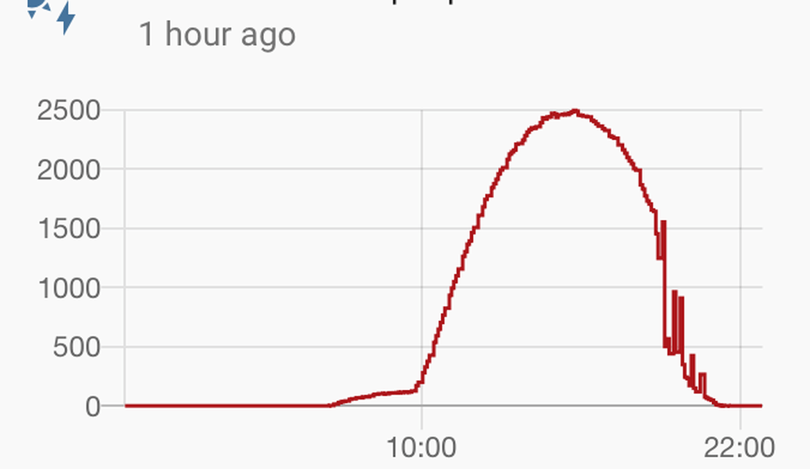

Panelen op het andere dak voelt nog een beetje raar, maar is ook een idee, de stroomproductie is nu vooral laat in de middag. Het lijkt erop dat 2x3 wel naast die schoorsteen moet passen. (op het andere plaatje zie je het ding nog net boven de nok uitsteken)

Wil je van het blauw af of maakt het niet uit? Je kan proberen een vergelijkbaar formaat en poly paneel op te zoeken en die er onder nog 12 stuks doen, die op de andere tracker.
Wil je nog gekker plak je nog 2x12 op het andere vlak en zet je parallel bij op de 2 al aanwezige.
Wordt geen efficiëntie monster met noord oost maar wel goed voor de lader.
Ze zijn er nog wel hoor.

Full black panelen onder die blauwe leggen vind ik cosmetisch niet zo mooi.
Voor dat dak zou ik dan op zoek gaan naar blauwe Poly panelen.
Maar hoezo wil je er maar 4?
Passen er geen 12 bij op ZW?
Of 9 landscape 72 cells poly van 2 meter lang
