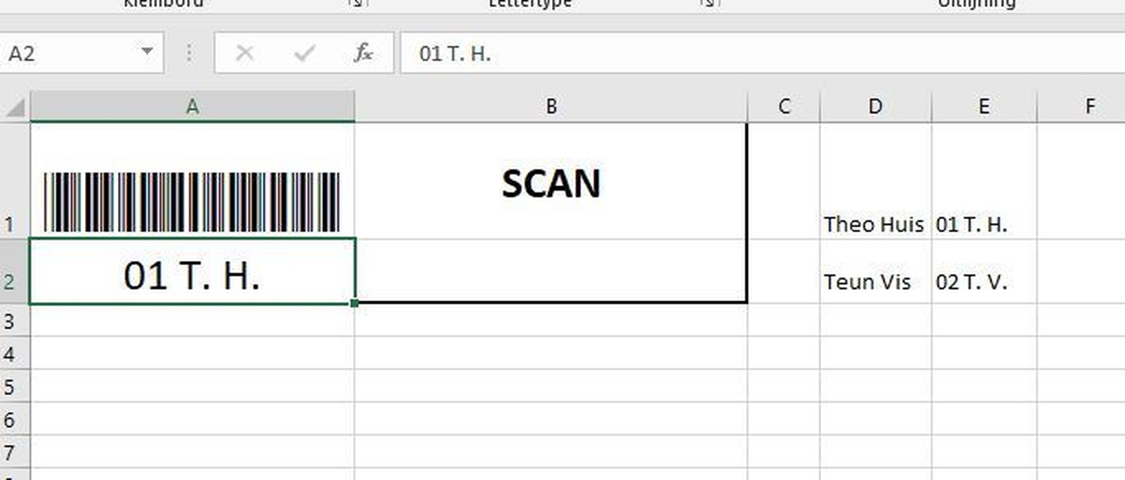

Gebruiker tikt de letter T in cel A2. Er komen 2 namen in de dropbox tevoorschijn (wordt uitgelezen uit de namenkolom D): Theo Huis en Teun Vis.
Aan de naam Theo wil ik het gegeven "1 T. H." koppelen uit cel E1 (zonder de "").
Dan, als Theo gekozen wordt, dient 1 T. H. in de cel ingevuld te worden in plaats van de naam Theo Huis.
In onderstaand voorbeeld is uit een dropdownlist na selecteren van de naam Theo Huis de gekoppelde info uit cel E1 in cel A2 gezet. De gegevens uit kolom D en E plaats ik op een ander tabblad (nu even zo voor de leesbaarheid).

Je lijst in je dropdown haalt z'n waardes ergens vandaan. Als je die lijst met namen aanvult met een extra kolom met de 'code', dan kun je in een cel via de dropdown de naam selecteren, en dan vervolgens in een andere cel door middel van een VLOOKUP() of een INDEX()/MATCH() combinatie de code opzoeken aan de hand van de geselecteerde naam.

Het tweede deel van de vraag is het genereren van een uitkomst afhankelijk van wat er in de dropdown is geselecteerd. Door de uitkomst is een andere cel te zetten kom je met VLOOKUP/VERT.ZOEKEN ver genoeg denk ik. Het vervangen van de invoer is volgens mij niet mogelijk zonder iets met VBA te doen.

Zet inderdaad het bv via dropdown in te vullen veld vooral ergens anders dan A2, buiten het printbereik. En vul A2 aan de hand van die cel via index/match.
edit:of een 'vieze omweg': zet juist in 1 cel "01. T.H. Theo Huis" dus met zoveel spaties dat alles behalve 01 TH buiten beeld valt in een print.

Met VLOOKUP is het gelukt! Bedankt iedereen voor jullie input. Appreciated :*)
