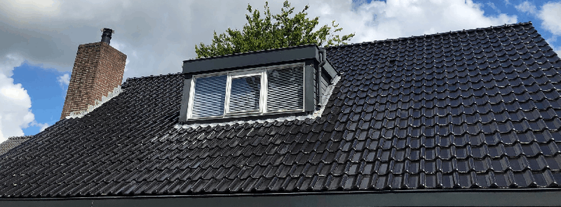

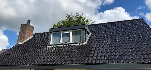

Hieronder een foto van het hele dak (bewust niet het hele huis op de foto)
Hele dak
Afbeeldingslocatie: https://tweakers.net/i/aQMQuuPYXBmjsEG45O02dCFQevs=/800x/filters:strip_exif()/f/image/vVuz78fpE3f2r6LxZQlFHG5L.png?f=fotoalbum_large

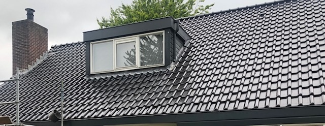

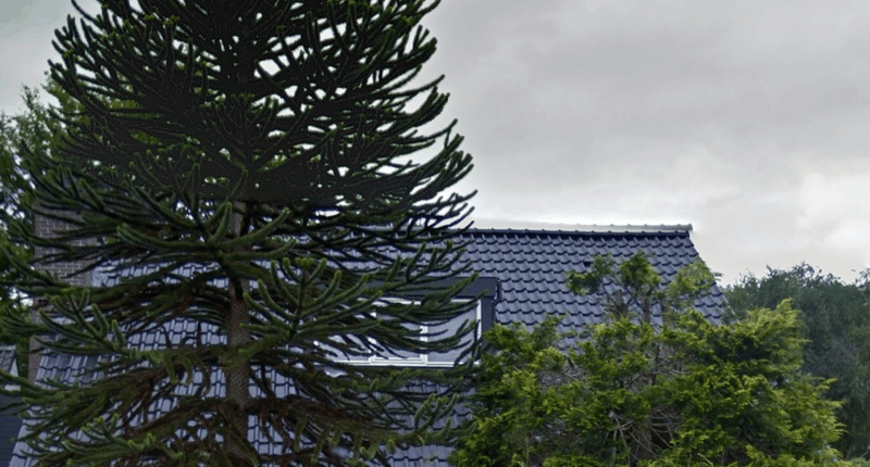

En hierbij een lastige boom (de struik is inmiddels wel weg)
Afbeeldingslocatie: https://tweakers.net/i/dc-rWkkpQ5Z_QfG5QU-qikPVUEw=/800x/filters:strip_exif()/f/image/IGCtNJgN9dLP4jRj1UPbHRQ3.png?f=fotoalbum_large

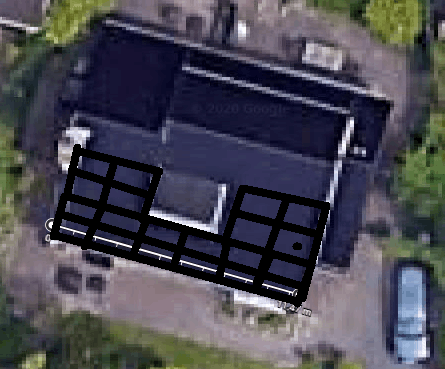

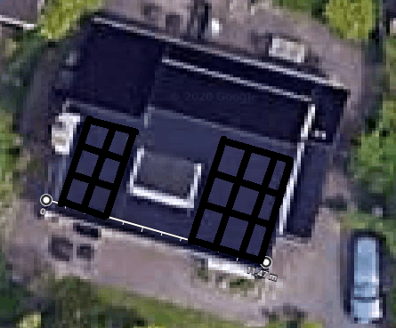

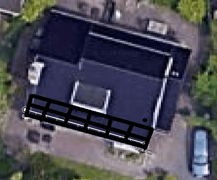

Met excuses voor mijn paintskills kom ik tot de volgende mogelijkheden (niet op schaal):
Optie 1
Afbeeldingslocatie: https://tweakers.net/i/ELkJDtiKVFBTQ22hY9CkbcxmZGM=/full-fit-in/4000x4000/filters:no_upscale():fill(white):strip_exif()/f/image/lkcCNjtdtKwP0bkL2s2J1wjU.png?f=user_large
Optie 2
Afbeeldingslocatie: https://tweakers.net/i/NfzDWP9FkAgHD9qt-pDp2AYqvQ0=/full-fit-in/4000x4000/filters:no_upscale():fill(white):strip_exif()/f/image/HaU4jwlTtl4m7kRO9H95wUeG.png?f=user_large
Optie 3
Afbeeldingslocatie: https://tweakers.net/i/k2t6Iw9pppFaR3g2j27tqHToeEE=/full-fit-in/4000x4000/filters:no_upscale():fill(white):strip_exif()/f/image/EED1iISPMsm3XDSBT4zQbvEj.png?f=user_large
Ik wil ongeveer EUR 5.000,00 (ex BTW) besteden aan zonnepanelen, maar indien nodig kan dit meer worden.
Ik heb nu een offerte liggen voor 12 zonnepanelen (gezien mijn verbruik). Mijn vraag is niet zo zeer technisch maar heeft te maken met het legplan. Ik vind namelijk twee dingen belangrijk: (i) ik wil de installatie wel terugverdienen (liefst zo snel mogelijk uiteraard) maar (ii) het moet er wel symmetrisch en strak uit zien.
De panelen komen dus wat mij betreft alleen op het zuid (west) dak, tenzij er echt goede redenen zijn om ook wat op noord te leggen, maar dat is misschien meer iets voor als de saldering is afgebouwd.
Het lastige is (i) dakkapel, (ii) schoorsteen en (iii) boom in voortuin. De boom gaan we niet omhakken.
Het meest voor de hand liggend is optie 1, maar hoeveel last ga ik dan hebben van de schoorsteen en de dakkapel? Er ligt dan (bijna) altijd een deel van de panelen in de schaduw. Echt 'strak' vind ik het ook niet om twee losse groepen panelen te hebben liggen.
Het meeste voel ik nog voor optie 2, maar dan liggen de panelen dus laag op het dak. Wat is jullie ervaring wat dit doet met de opbrengst (hoger is beter heb ik altijd begrepen en is ook logisch).
Compromis is optie 3, dat ziet er optisch denk ik mooier uit, maar is bijna een verdubbeling van het aantal panelen, dat zou niet meteen de voorkeur hebben.
Ik heb inmiddels heel veel 'legplannen' bekeken, heeft een van jullie misschien nog het gouden inzicht voor mij?

Ik zou voor optie 3 gaan en dan kijken of er nog een extra rij boven de dakkapel past. Dan kom je op een paneel of 24 uit? Dat zou een mooi aantal zijn. Drie fasen omvormer en voila.
Voor hoeveel schaduw zorgt die boom? En is dat het gehele jaar door of enkel in de wintermaanden?

Optie 2 vind ik juist het lelijkst.
24 panelen met de installatie volledig uitbesteeed wordt krap voor 5000 euro excl btw denk ik.
Hoe erg is de schaduw? Kun je misschien foto's delen van de schaduw op bepaalde tijdstippen van de dag?
Je mag de offerte ook wel delen als je wilt.

De boom zorgt het gehele jaar voor schaduw maar niet niet de hele dag, de zon staat erachter tussen 15u - 16u ongeveer.

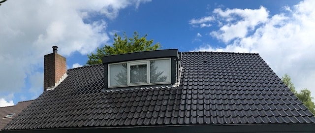

De schaduw valt wel mee denk ik, zie hieronder foto's met tijdstippen (helaas niet rond 15u/16u):
10u:
Afbeeldingslocatie: https://tweakers.net/i/eIw9BWF8wSeZBQzSoljgEFsNHik=/full-fit-in/4920x3264/filters:max_bytes(3145728):no_upscale():strip_icc():fill(white):strip_exif()/f/image/xKKk7FK7Wxf6yKG7QaDevRgE.jpg?f=user_large
12u:
Afbeeldingslocatie: https://tweakers.net/i/06nw2m7sr15kVP1BDZUPhYH6DmM=/full-fit-in/4920x3264/filters:max_bytes(3145728):no_upscale():strip_icc():fill(white):strip_exif()/f/image/IrcGSxHG1pRorOfFlQc14qgu.jpg?f=user_large
18u:
Afbeeldingslocatie: https://tweakers.net/i/BYQoOB_nO0C9Fje7S_l7BCyBXLs=/full-fit-in/4920x3264/filters:max_bytes(3145728):no_upscale():strip_icc():fill(white):strip_exif()/f/image/hyfpkcmrvPdWOUJAlpqreriV.jpg?f=user_large
Ik heb inmiddels ook alle opties wat systematischer in een overzicht gezet, elk groene vakje is een dakpan. Het rode gedeelte is geen dak. Het lijkt heel strak langs de rand te liggen af en toe maar dat valt wel mee, ik heb de afmetingen van de panelen ruim naar boven afgerond.
Optie 1-I:
Afbeeldingslocatie: https://i.ibb.co/PGJygfp/Plattegrond-optie-1-I.jpg
Optie 1-II:
Afbeeldingslocatie: https://i.ibb.co/9q2wN3M/Plattegrond-optie-1-II.jpg
Optie 2:
Afbeeldingslocatie: https://i.ibb.co/L5TnPFf/Plattegrond-optie-2.jpg
Optie 3 (inclusief suggestie Tsurany):
Afbeeldingslocatie: https://i.ibb.co/VxY5gSY/Plattegrond-optie-3.jpg
Ik blijf het lastig vinden. Optie 3 zie ik ook wel, maar dat is meteen een verdubbeling van het aantal panelen, dat heb ik eigenlijk niet nodig.

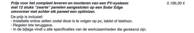

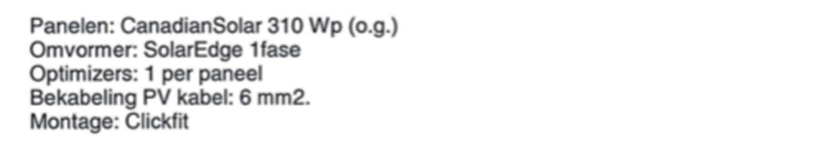

Dit is (een deel van) de offerte:
Afbeeldingslocatie: https://tweakers.net/i/vHLmZJf8xr37mqKojV145gd-cZ8=/full-fit-in/4000x4000/filters:no_upscale():fill(white):strip_exif()/f/image/b6BDXDduiG3u8boun8pFHI4K.png?f=user_large
Afbeeldingslocatie: https://tweakers.net/i/Nq8AkdPDHb9_XlC-SfE9MXrVVLk=/full-fit-in/4000x4000/filters:no_upscale():fill(white):strip_exif()/f/image/wG5Btx2TD3zlFsMGPO7fIKG5.png?f=user_large
Aanpassing meterkast en aanleggen kabel etc. zit er ook bij. Prijs is inclusief BTW. Heb de vraag over het legplan ook bij de installateur neergelegd maar ben erg benieuwd naar jullie ervaringen.

Op die donkere dakpannen zie ik de schaduw van de boom niet duidelijk.

Voor die 12 betaal je 1.15 euro excl BTW / Wp. Niet heel duur voor een kleine set denk ik.
Met een paar extra duik je al snel onder 1 euro / Wp.
20 panelen is normaal gesproken denk ik ongeveer het maximum wat ik op een 5 kW enkelfase omvormer zou doen. 24 kan in jouw geval ook nog wel omdat je toch bijna de hele dag wel ergens wat schaduw hebt.
3 fase omvormer kan ook maar is weer wat duurder, verdien je normaal gesproken niet terug tenzij je de pech hebt met hoog AC voltage te zitten in je buurt. (dat kun je morgen meten door op een zonnig moment midden overdag een multimeter in het stopcontact te steken)

Ik denk dat de schaduw er op deze foto's ook niet is, die is er alleen een deel van de middag (de zon staat nu ook hoog, in de winter zal er meer schaduw zijn maar dan is de opbrengst sowieso ook minder).

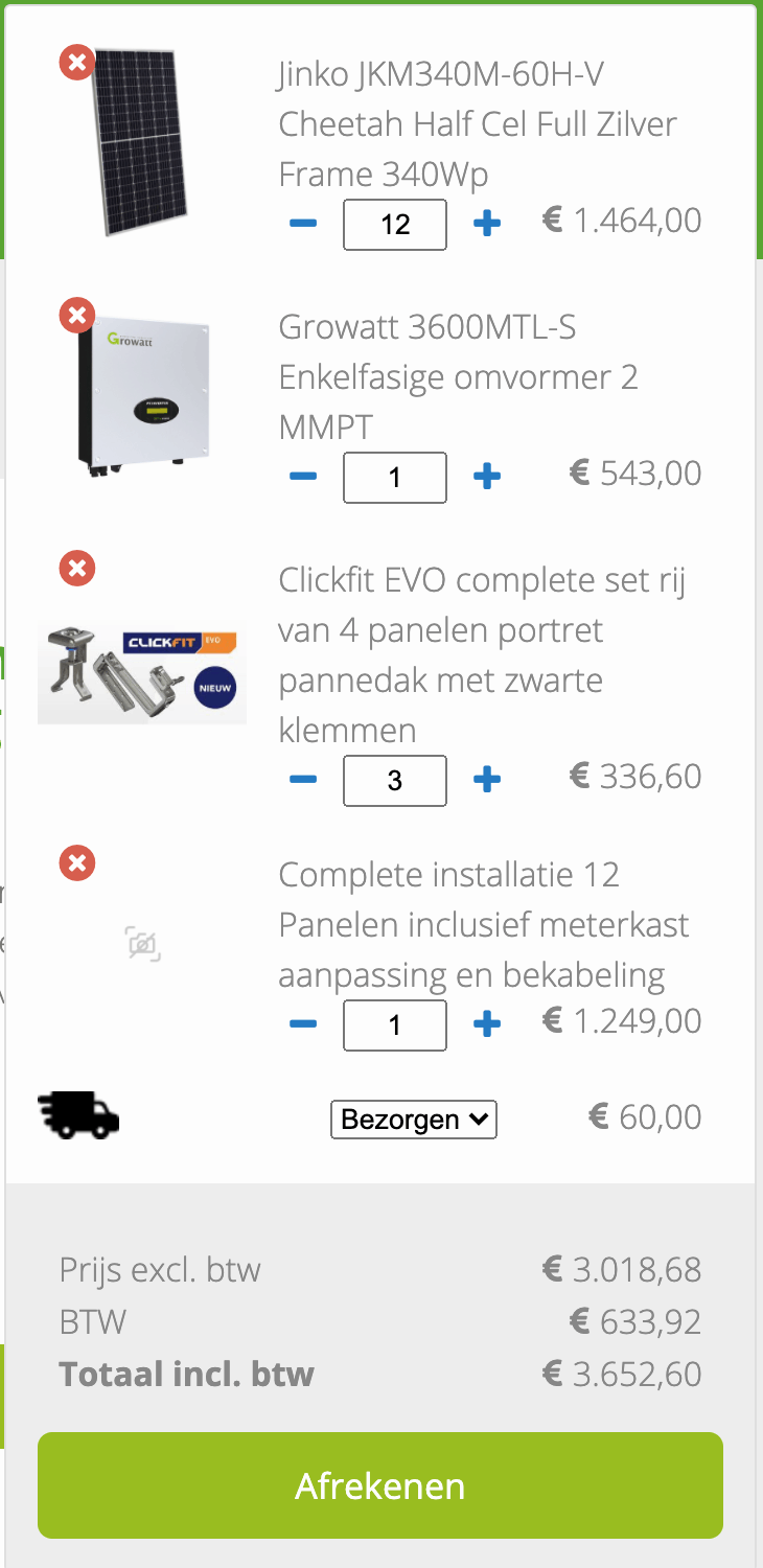

Let er wel op dat alles wat je meer teruglevert dan wat je gebruikt slechts 7 cent (tot 11 cent bij bepaalde leveranciers) opbrengt, dus een set die meer dan 3400kWh per jaar opbrengt is moeilijk terug te verdienen. Kan je niet 12 panelen rechts van de dakkapel leggen met een simpele string-omvormer?
Voorbeeld van winkelman-zonnepanelen:
Afbeeldingslocatie: https://tweakers.net/i/Wi6PNc_KSHk5yH6yQgeATH0QCqU=/full-fit-in/4000x4000/filters:no_upscale():fill(white):strip_exif()/f/image/rKqdcQqxAxEqLR19rkprjwcc.png?f=user_large
4080Wp voor €3652, dus 0,89 euro per Wp. Met je verbruik van 3400kWh per jaar kan je bijna 20% verlies hebben door schaduw en nog steeds genoeg opwekken om je verbruik te compenseren. Maar met twee losse strings zal het zo'n vaart niet lopen met de schaduw. Terugverdientijd van 4-5 jaar.
Dit is ook het spoor waar ik in eerste instantie op zat. Rechts kan ik er wel 12 kwijt, ik was alleen bang dat er door de dakkapel op ongeveer de helft van de panelen >15u helemaal geen opbrengst meer te halen is (omdat de dakkapel er dan voor zit), vandaar dat ik ook met het idee zat om ze laag op het dak te leggen zodat je geen schaduw hebt van dakkapel en schoorsteen.
