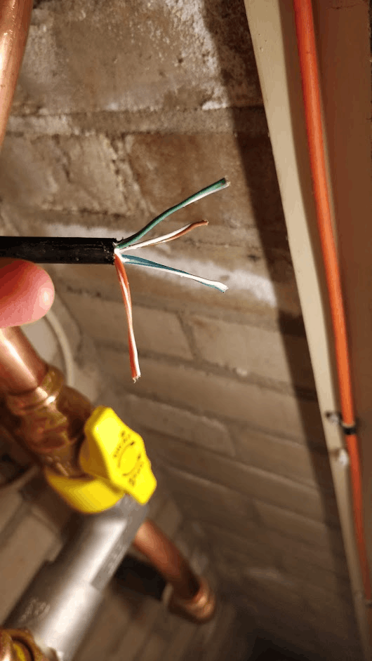

Vandaag ben ik aan de slag gegaan om wat netwerkkabels te trekken bij mijn ouders thuis. Hiervoor heb ik het e.e.a. aan materiaal besteld en met de bestelde kabels lukt het me goed om wat kabels te trekken en af te werken. Voor een eerste keer ben ik best tevreden :)
Echter is er een kabel die door een elektricien door de tuin getrokken is voor een access-point buiten het huis. Het enige dat ik van deze kabel weet is dat het een unshielded cat5e kabel is en dat hij niet in een huls ligt, dus ooit vervangen gaat lastig worden. Nu wil ik deze kabel ook afwerken, maar merk ik dat het een andere kabel is dan de kabel die ik online besteld heb. Naast dat het een unshielded kabel is, kwam er een rare witte en lijmerige substantie uit de huls toen ik deze wegsneed. Geen probleem op zich, maar het lijkt nu alsof de individuele getwiste draden niet uit elkaar te draaien zijn: ze lijken verlijmd te zijn?!
Ik heb veel gegoogled maar ik kan niet vinden hoe zulke kabels heten of hoe ik deze van elkaar kan scheiden. Misschien heeft het er mee te maken dat het een kabel is die buiten ligt? Is het een soort substantie om het waterdicht te houden?
In ieder geval: hoe krijg ik nu deze paren uit elkaar? Want ik moet ze op een wandcontactdoos monteren met m'n LSA punchdown tool.
Hier een foto voor de duidelijkheid, de witte smurrie heb ik er even afgepoetst:
Afbeeldingslocatie: https://tweakers.net/i/3mi--cLTGFE2gF74bOcb0cl4c_4=/full-fit-in/4000x4000/filters:no_upscale():fill(white):strip_exif()/f/image/iRSIqG7I5rlEXUoXE9fRpuAL.png?f=user_large
Alvast bedankt O+
Groetjes,
Zerfox

die witte smurrie is opvulling... de ruimte binnen in de shield tussen de paren zijn normaliter gewoon met lucht gevonde.. nu weet ik dat warm/koude invloed op lange termijn op lucht kan hebben, dus hebben ze dat vervangen door dit soort meuk
ik heb op werk draka uc300 PE liggen, daar is dat idd zo.. de paren zijn daar wel niet aan elkaar , dus even zacht uit elkaar trekken zou ik zeggen, eenmaal je die eerste split hebt gemaakt komen ze wss vanzelf uit elkaar

Je kunt het proberen met een klein kniptangetje of nagelschaartje.
Maar staat er ook nog een type code op de kabel? Want zo te zien zijn de aders niet erg met elkaar gedraaid waardoor ik mij afvraag of het ook een goede cat-kabel is.

Even een stanleymesje er doorheen snijden, moeilijker wordt het niet.

En goed onthouden welke witte de blauw witte is/was

Onbekend schreef op dinsdag 4 augustus 2020 @ 16:51:
Ik vraag het me ook erg af, maar het type is helaas onleesbaar geworden doordat de letters op de buitenkant van de kabel met het trekken aardig eraf gesleten zijn.
sypie schreef op dinsdag 4 augustus 2020 @ 16:52:
Beschadig ik hiermee niet de kern van de kabel, waarmee de verbinding instabiel kan worden? Sorry, ik ben een software-jongen en geen hardware-jongen :+

Zerfox schreef op dinsdag 4 augustus 2020 @ 17:00:
Wanneer je niet als een losgeslagen slager te werk gaat valt het reuze mee. Even beheerst met het puntje van een mes er tussendoor en klaar. Het topic duurt nu al langer dan je oplossing ;-)

Dankjewel heren, het is me gelukt! :)
