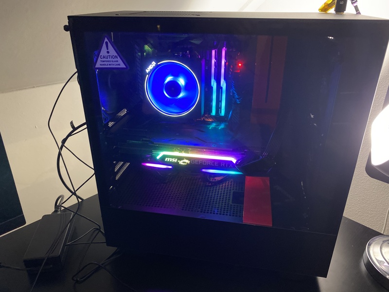

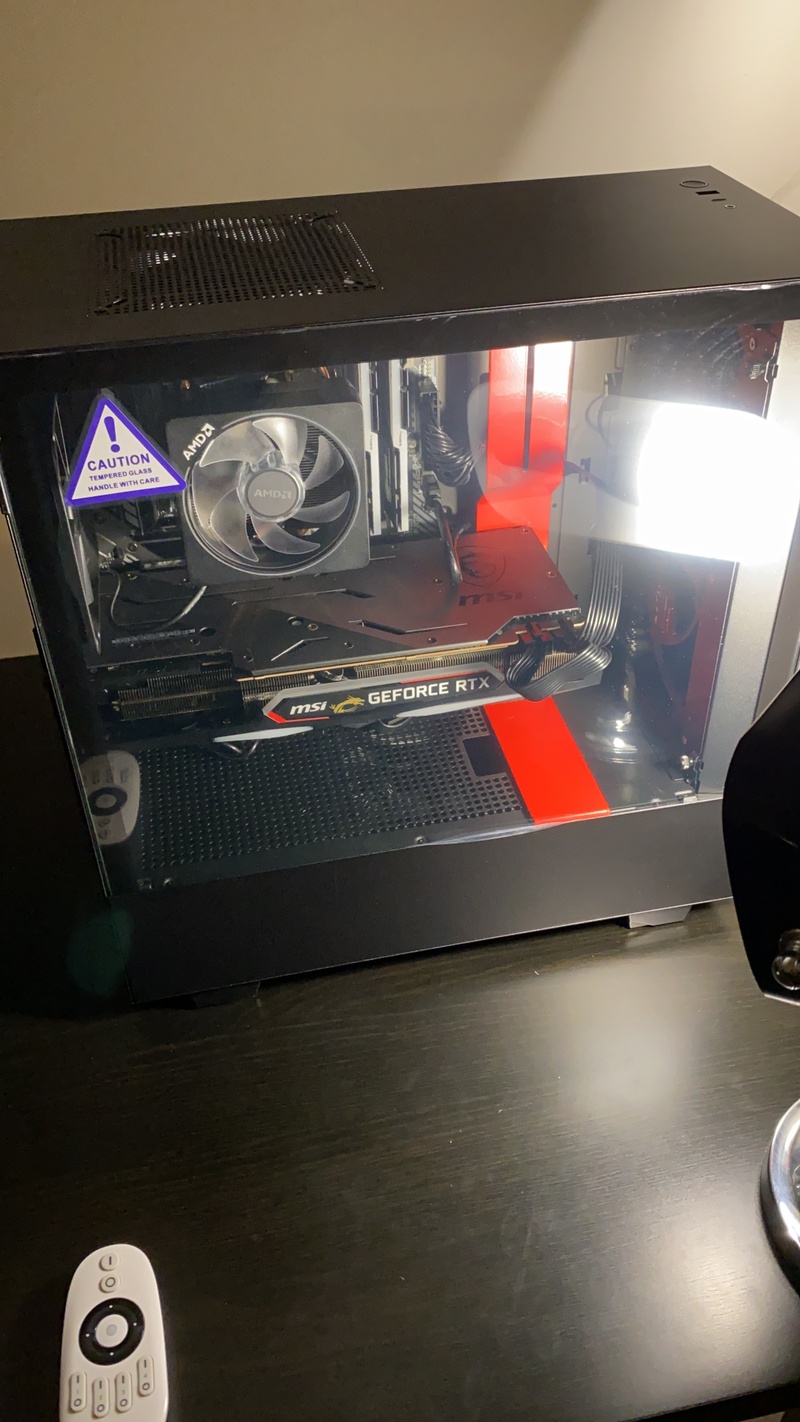

De computer is inmiddels aangeschaft en draait goed. COD Warzone draait super en wat werkt dit lekker snel allemaal.
Bedankt voor jullie input en hulp.
Dit is hem geworden (ram geheugen heb ik gekocht na de controle op de Ryzen compatibiliteits website).

Afbeeldingslocatie: https://tweakers.net/i/hIF6ULlppXjRpu55BJ8ugdGIUUE=/800x/filters:strip_icc():strip_exif()/f/image/SctzOhaBu6fWxG8qU2tmiEbM.jpg?f=fotoalbum_large
Afbeeldingslocatie: https://tweakers.net/i/3iBzl7dwPPBouB8LY1toVqJiHuU=/800x/filters:strip_icc():strip_exif()/f/image/dP9EppR8rHXk3uv0U0lzaeMw.jpg?f=fotoalbum_large
[ Voor 101% gewijzigd door Braaaii op 07-08-2020 08:16 ]

Fijn dat het allemaal goed werkt. Veel plezier met je nieuwe build.
Ik neem aan dat de stock cooler niet al te veel geluid maakt? :P
[ Voor 33% gewijzigd door soldin op 07-08-2020 14:51 ]
  • Braaaii
  • Laatst online: 17-10 14:01
soldin schreef op vrijdag 7 augustus 2020 @ 14:07:
Haha thx. Dat gaat goed komen.
Nee dat vind ik wel meevallen, zeker als je niet aan het gamen bent. Ik had erger verwacht.
Ik hoor tijdens het gamen sowieso niet zoveel omdat ik een koptelefoon op heb met NC 😅
