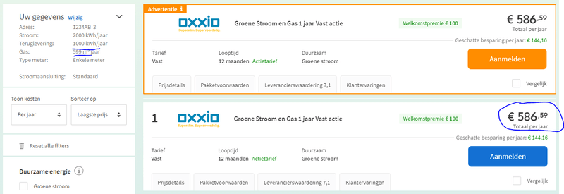

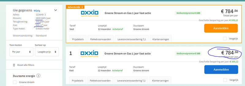

@WoodyWindoW
Als je de juiste energieleverancier hebt is elektriciteit terugverkopen en gas kopen veel goedkoper hoor.
8 kWh in een elektrisch kacheltje vervangt 1 m3.
Voorbeeld waar 100 m3 gas bespaard wordt met 800 kWh overschot:
Afbeeldingslocatie: https://tweakers.net/i/YGwfdU1qnh3PxHI-FezWrbR2tds=/800x/filters:strip_exif()/f/image/aHjffoRiDWjaoqnGO7Leox4p.png?f=fotoalbum_large
Oorspronkelijke situatie als je niets had gedaan met e-kacheltjes.
Afbeeldingslocatie: https://tweakers.net/i/_6TTyaviw6Pxn_qksyXqWFZeSOc=/800x/filters:strip_exif()/f/image/4aUAb1tst3WHE5KV0j7AvOho.png?f=fotoalbum_large
Ik denk dat je juist geld weggooit met die e-kacheltjes.
En daarnaast is het ook slechter voor het milieu dan gewoon gas stoken.

Je zit wel precies op de grens qua capaciteitstarief van gas (<500m3), dat kan de vergelijking wel scheef trekken.

@bbbrumbrum
Daarom heb ik 499 m3 gekozen. Maar ook als de energievergelijker het vast tarief niet goed heeft blijft mijn conclusie denk ik staan.
