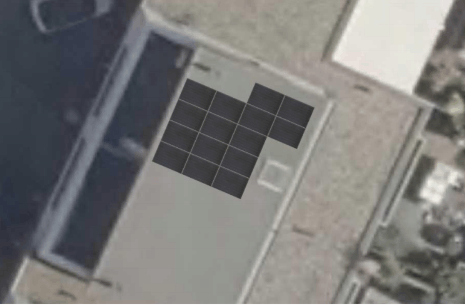

Ik loop er al een tijdje tegenaan te hikken maar ik nu wil ik de knoop doorhakken om panelen te laten plaatsen. Ik heb 6 maanden geleden al wat research gedaan en een legplan gemaakt maar destijds de knoop niet doorgehakt dat ik nu wel wil doen.
Wij hebben een lessenaarsdak richting het zuidoosten en geen bomen die zon blokkeren. Ik wil dan ook een relatief simpele opstelling zonder al teveel poespas qua elektronica. Het enige waar rekening mee gehouden dient te worden is het dakraam, volgens de afmetingen kan ik er circa 15 plaatsen, zie het voorbeeld hieronder:
Afbeeldingslocatie: https://tweakers.net/i/2IylLMDXnwj8czawtEfMcw-xdBk=/full-fit-in/4000x4000/filters:no_upscale():fill(white):strip_exif()/f/image/EDJkdosHtKYzkO5Zjb1lMuKE.png?f=user_large

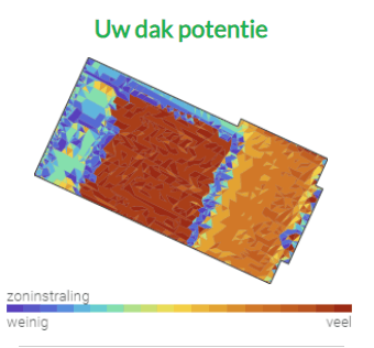

De zonatlas geeft ook een goed resultaat:
Afbeeldingslocatie: https://tweakers.net/i/idmrpMbSuSCE7pb_T5LYk8v428M=/full-fit-in/4000x4000/filters:no_upscale():fill(white):strip_exif()/f/image/cHH6L2zPl5tZVu03J9YMt38J.png?f=user_large

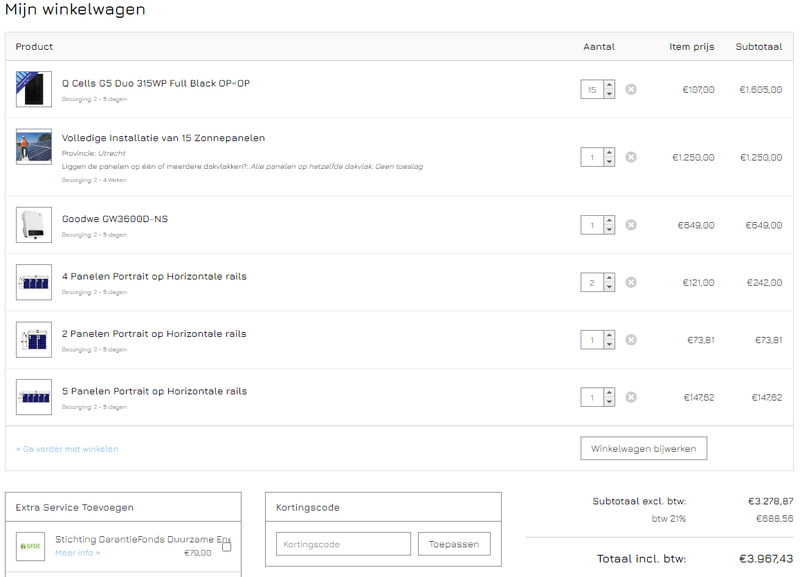

Ik heb onderstaande offerte bij elkaar geklikt en wil graag even sparren met jullie. Zoals jullie zien is het vrij overzichtelijk en zonder poespas, geen optimizers en een omvormer dat tussen de 3500-4680 WP aan kan. Bovendien gaat het in dit geval om 1 fase aansluiting, 3 fase heb ik niet.
Concreet vraag ik mij af of ik iets over het hoofd zie en met name of de Goodwe omvormer een juiste keuze is. Ik heb voornemens alles bij Solar-Bouwmarkt te bestellen en te laten installeren, ervaringen heb ik hier niet mee.

Je hebt de helling er niet bij gezet.
Het gaat een beetje aftoppen, max 0.3% op jaarbasis.
Maakt verder niets uit.
Als je niet tegen aftoppen kunt neem je beter de 4200 Wp uitvoering.

busscherski schreef op maandag 3 augustus 2020 @ 20:16:
