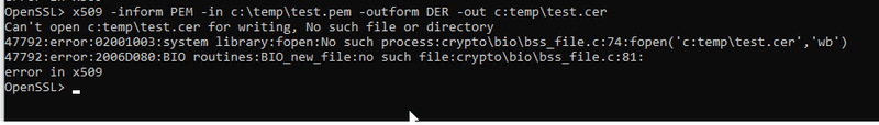

Ik heb de inhoud van de certificaten in een nieuwe bestand gezet, achter elkaar.
Voer dan het commando maar krijgt dan een foutmelding binnen openssll

Wat is c:temp ?

Excuus dikke tik fout, nu zet ie hem wel om, ik ga kijken of het nu ook zou moeten werken.
