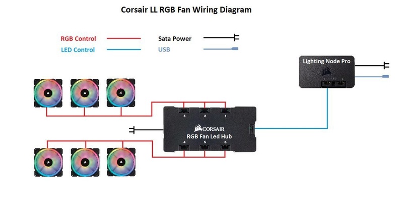

Als je een twin pack koopt met Corsair RGB fans zit daar als het goed is ook altijd de RGB fan led hub bij. Daar kan je 6 fans op aansluiten.
Ik vond net deze afbeelding, die maakte het voor mij een stuk duidelijker. Ik heb net zelf 2 RGB fans gekocht, komen morgen binnen. Wordt leuke klus, de cable management.Afbeeldingslocatie: https://tweakers.net/i/IWAfEsKEBBXVZAV5ZFr-Ugxw3U4=/800x/filters:strip_icc():strip_exif()/f/image/C8KW6QZFt2NzpVHVTIaHiMjs.jpg?f=fotoalbum_large

Ik vond net deze afbeelding, die maakte het voor mij een stuk duidelijker. Ik heb net zelf 2 RGB fans gekocht, komen morgen binnen. Wordt leuke klus, de cable management.[Afbeelding]
Dit is alleen voor de leds de fans zelf hebben nog steeds stroom nodig

Derper schreef op maandag 3 augustus 2020 @ 16:42:
Gaat wel meevallen, heb zelf 6 x RGB fan corsair met een NOPRO (Lightning Node Pro) + 4 fan strips (via de zelfde NOPRO). Op AIO zitten twee fan aansluitingen maar die gebruik ik niet. Maar heb het als volgt aangesloten:
Super handige tekening bedankt!
Maar hoe zit het nu met de stroom om de fans te laten werken, gaat dat ook via de rgb fan led hub of begreep ik het verkeerd?? Want via de fan led hub kun je dus 6 led fans aansluiten

Vond ook wat video's en nog meer van dit soort tekeningen. Het is mij nog niet helemaal duidelijk maar met wat ik nu gezien heb gaat de stroom ook via de led hub.
Vandaag tussen 14.15 - 16.45 uur komen de mijne binnen, maar dan ben ik net niet thuis. Ik laat je weten hoe het er uitziet en wat de aansluitingen zijn, of er nog een aparte stroomkabel aan de fan zit ja of nee. Maar waarschijnlijk pas morgen.
