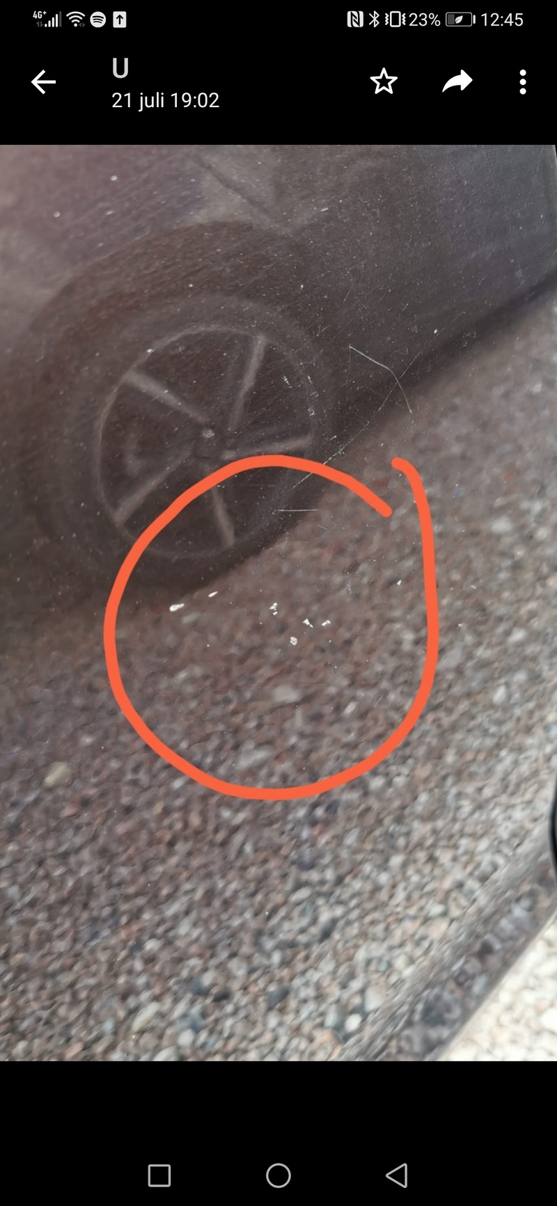

Zoontje van 2 gooit steen tegen auto van derden.
Minieme schade.
Ik krijg net de prijsopgave van 685 euro en 2 dagen werk.
Ik vind dat nogal wat voor 3 plekjes in een cirkel van 5 cm. Gaat om een rechter achterdeur van een 8 jaar oude opel astra.
Die kerel woont 150 km weg, dus ff langs gaan zit er ook niet echt in. Wat is jullie idee? Wat zijn mijn opties?

Klinkt niet als een onoverkomelijk hoog bedrag; juist oudere auto's / lak moet worden "uitgespoten" naar aanliggende oppervlakte / panelen om kleurverschil te minimaliseren.
Tja, wat wil je? Je kan zelf een schadebedrijf daar bellen en met de tegenpartij overeen komen dat ook daar een offerte wordt opgemaakt? Maar het is verzekeringswerk; daar staan vrij standaard bedragen / vergoedingen voor.

@MarkHero Dat is veel en veel te duur. Dit kan zo weggewerkt worden en wordt niet eens gespoten.

Het gaat (gelukkig voor jou) via de aansprakelijkheidsverzekering, dus het is niet dat je een trede omlaag gaat in je autoverzekering. Dus de financiële gevolgen zouden miniem moeten zijn. Dus wat is het issue?
Bedrag zal wel kloppen, zie ook hierboven, ze moeten waarschijnlijk heel het paneel opnieuw doen.
Autoschade loopt al snel in de papieren.
@Hierboven,
Ja tuurlijk kan het ook met een lakstift voor een paar tientjes.. Maar bij een schadebedrijf doen ze het (als het goed is) meteen duurzaam.. Dat is natuurlijk ook gewoon hun business-case.. Ik vind daar ook wel iets van overigens, maarja...

Ik ben zelf schadehersteller. Lakstiftje gaat helaas niet op. Het is schade veroorzaakt door een ander, de lak zal gewoon professioneel gerepareerd moeten worden (en dus gespoten) Dat betekend de deugreep en strippen demonteren, uitschuren, gronden afschuren overspuiten en weer monteren.
Het is aan de prijs, maar misschien moet er wel uitgespoten worden. Mijn uurloon is 92 euro ex BTW. Maak de rekensom maar :)
Laat het aan de WA dekking. Hoef je er niet druk over te maken ;)

Als autospuiter kan ik je vertellen dat die 2 dagen werk er vaak wel in zitten (ook voor zo'n "klein" plekje).
De auto komt binnen op dag 1, de deur wordt gedemonteerd, de plek wordt kaal geschuurd tot op het staal en eventueel geplamuurd als de diepte van de putten hierom vragen. De auto gaat vervolgens de grondverf in. Dit moet zeker een paar uur drogen en uitharden (gebeurde bij mij altijd 's avonds dus een nacht rust). Dag 2 wordt de gegronde plek uitgeschuurd en wordt de rest van de deur geschuurd zodat de blanke lak laag hier op hecht. Deur moet worden afgeplakt en wordt vervolgens gespoten in de cabine. Deze moet vervolgens ook weer uitharden en vervolgens (als extra service) kan de omgeving gepoetst worden.

Als je niet weet hoe je dit kunt herstellen, zeg dan niets. Ik laat meermaals dit soort kleine schades 'bijwerken' en dat kost geen 2 dagen, en geen €700,- !!
Taxatie via verzekering gaat vaak zo, en dat maakt de premies alleen maar duurder.

Klopt, vaak ook eventueel meerdere panelen i.v.m. kleurverschil..Blijven leuke schades...
Ik heb dezelfde schade ongeveer gehad recentelijk; meerdere diepe krassen tot op de primer over 2 deuren. resultaat hele zijkant van voor tot achter is gespoten, schade betrof rond de 1200 euro.

Ik ben benieuwd hoe jij dan zo'n schade onzichtbaar gerepareerd krijgt zonder te spuiten? De eigenaar moet ten slotte een gerepareerde auto krijgen conform wat hij had voor de schade gemaakt was. En dat is dus niet met een zichtbare schade.

@Hackus kan overigens ook met geen mogelijkheid op basis van de enkele foto bepalen of het te duur is. Dat is dus ook onzin. Je zult info over "locatie van de schade, type kleur e.d" moeten hebben om offerte te maken.
Dus @Hackus : Ik ben echt meer expert dan jij. We kunnen beiden niet op basis van summiere info iets zinnigs zeggen over de prijs. Verder is het niet moeilijk om een deurtje voor 300 te spuiten. Jaren gedaan voor de handel. Ik begin er niet meer aan ;) Eerlijke prijs betalen of verder kijken.
