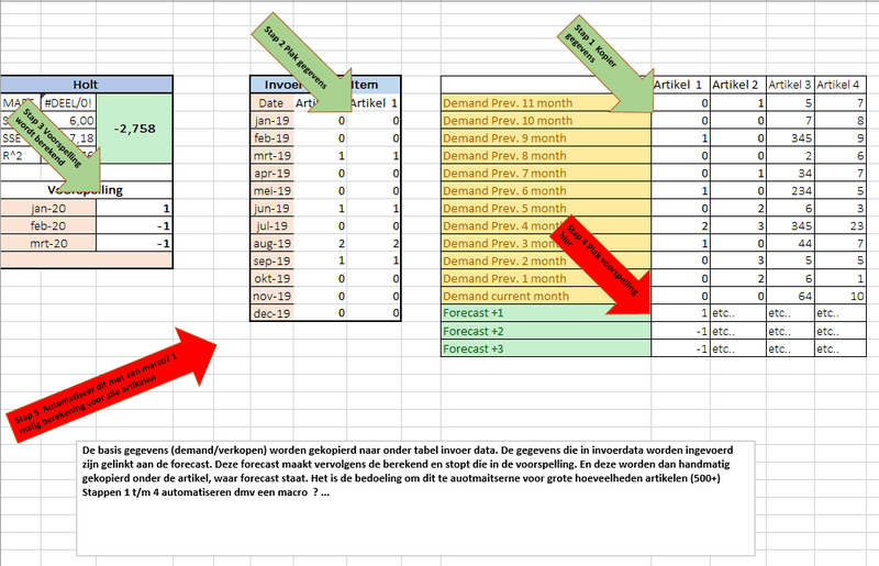

Mijn vraag
Ik heb een formule gemaakt om een vraagvoorspelling te maken. De invoergegevens veranderen maar de formule blijft gelijk. De uitkomst komt daarmee b.v op cel A1 maar omdat de invoergegevens veranderen is het nodig om de uitkomst ook 1 Cel omlaag te plaatsen. Is er hier een formule voor waardoor de uitkomsten telkens onder de voorgaande cel wordt geplaatst ?

Dit is wat ik nu heb geprobeerd
Ik heb een macro gemaakt waardoor ik nu automatisch de gegevens kan inveoren, het is nu nog de bedoeling dat ik de uitkomsten kopier en ergens plak. Maar als ik de uitkomst op een cel plak dan komt de volgende uitkomst ook op dezelfde cel. Is het misschien mogelijk om dit op de cel eronder te plaatsen adhv een formule. Ik had al gekeken of de cel de uitkomst pas kopiert als de artikel nummers het zelfde zijn

Misschien en gek idee, maar het berekenen zou toch ook gewoon kunnen gebeuren op basis van de data die in stap 1 wordt gekopieerd? Het kopiëren, plakken en voorspelling kopiëren is toch niet perse noodzakelijk? Laat Excel gewoon alles gegevens uit stap 1 gebruiken en laat de uitkomst van de formule direct onderin bij bij forecast +1, +2 en +3 invullen.
De macro is echt alleen om de invoer gegevens te kopieren en te plakken, excel rekent automatisch door.

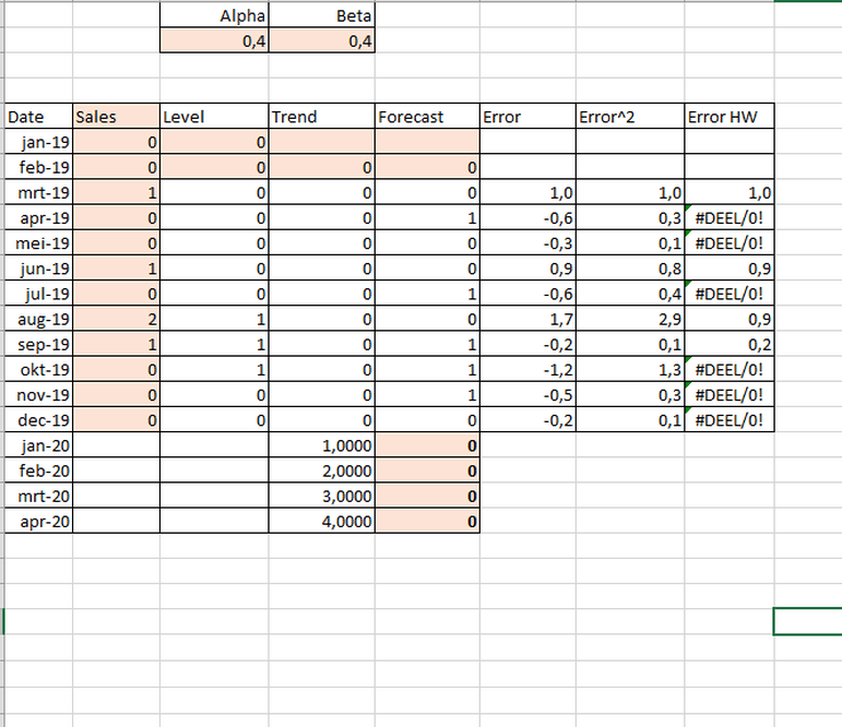

De formule is best uitgebreid en bestaat uit meerdere formules,Afbeeldingslocatie: https://tweakers.net/i/7kD0CkB510v1DFOp99DqXEvl5wo=/800x/filters:strip_exif()/f/image/lwTzxcOV4FyGSe3wH2flQyk5.png?f=fotoalbum_large

Als ik het dus goed begrijp doe je het volgende:
- Kopieer de kolom onder 'Artikel 1' (stap 1)
- Deze plak je bij stap 2 (waarom staan daar 2 kolommen? Is dat per ongeluk of vul je de gegevens 2x in?)
- Excel maakt een berekening en die komt te staan bij 'Holt'
- De uitkomst van de berekening zet je weer onder de kolom bij artikel 1 van stap 1
En dit doe je constant tot dat je alle artikelen hebt gehad (in je voorbeeld tot artikel 4, maar in het echt 500+)? En zijn de regels 1 op 1 te kopiëren? Je spreekt in bij stap 1 namelijk over vorige maanden, maar bij stap 2 zijn dit jan, feb, etc geworden. Moet dat dus uitgezocht worden? Dat huidige maand bij augustus wordt ingevuld? Of had je dat kopiëren al helemaal ondervangen met een macro?
Want op zich moet dit gemakkelijk met een loop kunnen worden ondervangen. Als de forecast leeg is, dan kan je hem laten zoeken naar de laatste lege cel van die kolom om hem in te vullen. Is forecast wel gevuld, dan kan je hem laten overschrijven door de doelcellen hard in je macro te zetten (dat kan trouwens ook als de cellen leeg zijn..).
Want op zich moet dit gemakkelijk met een loop kunnen worden ondervangen. Als de forecast leeg is, dan kan je hem laten zoeken naar de laatste lege cel van die kolom om hem in te vullen. Is forecast wel gevuld, dan kan je hem laten overschrijven door de doelcellen hard in je macro te zetten (dat kan trouwens ook als de cellen leeg zijn..). (Dit bedoelde ik maar wist alleen niet hoe dat kan )
Dit was nodig idd. , ik heb inmiddels de formule horizontaal gemaakt zodat ik deze achter de invoergegevens kan plaatsen en de forecast daar achter. Het is uiteindelijk wel gelukt ! Bedankt voor jullie hulp
1e kolom had ik gewoon toegevoegd om de minnetjes weg te werken
