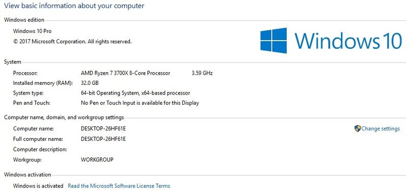

Ik heb net mijn nieuwe computer gebouwd:
Nieuwe werk/hobby pc
Toen ik de pc voor de eerste keer aanzetten kreeg ik geen beeld. Ik had de monitor via DisplayPort aangesloten. De status-led van vga bleef wit branden op het moederbord, dus ik had al een idee dat er iets met de vga aan de hand moest zijn. Gek genoeg had ik net de vga kaart uit de oude machine gehaald die ik een uurtje daarvoor nog aan heb gehad dus ik wist ook dat de vga kaart niet kapot kon zijn. Na een korte zoektocht op google kwam ik er al snel achter dat ik niet de enige ben met dit probleem, helaas komt dit vaker voor. Ik heb de monitor via hdmi aangesloten en toen kreeg ik wel beeld, blijkbaar moet je in de bios bij de boot settings CSM aanzetten om te kunnen booten.
Afbeeldingslocatie: https://tweakers.net/i/88Y-J6slita-Zi3vD3u36IA_PXM=/800x/filters:strip_icc():strip_exif()/f/image/QtJzdu0ot7zC4OSr6zdAzLXr.jpg?f=fotoalbum_large
Ik heb inmiddels windows geinstalleerd en alles draaid goed. Ik heb de bios van het moederbord geupdate naar de laatste versie. Ik heb het ook geprobeerd met de Gigabyte GTX 1070 maar die bios update software blijft errormeldingen geven, dat lukt dus niet.
Mijn vraag is of ik hier nog iets aan kan doen? Wat veroorzaakt dit nu precies? Ik begrijp dat de vga kaart niet compatible is met het uefi bios van het moederbord? Maar wat mis ik nu? Is dit nadeling of mis ik bepaalde functionaliteit? Kan ik het gewoon zo laten of moet ik dit niet accepteren en het moederbord terugsturen?
