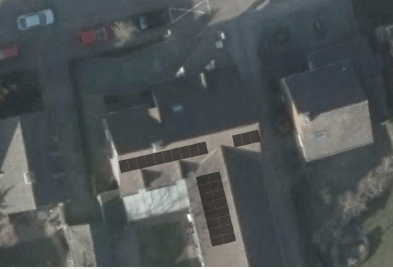

Goedemiddag allemaal,
Ik ben me momenteel aan het oriënteren op het plaatsen van zonnepanelen en heb inmiddels een aantal offertes binnen. De offerte die momenteel mijn voorkeur heeft is de volgende:
- 29 x Canadian Solar 320 Wp Full Black Hidm zonnepanelen totaalvermogen van 9.280 Wattpiek
- 29 x SolarEdge P370 optimizer optimizer
- 1 x SolarEdge Type: SE8K E-series 3 Fase omvormer
- Montagemateriaal: SolarConstruct montagesysteem
In onderstaande opstelling:
Afbeeldingslocatie: https://tweakers.net/i/PsoOKdA1l_aleRRuHld1eI3-VWk=/full-fit-in/4000x4000/filters:no_upscale():fill(white):strip_exif()/f/image/XzI78TEb6QnFzoSiiTKXGsyq.png?f=user_large
Volgens de offerte zou een jaarlijkse productie worden behaald van 8.963 kWh. Dit alles voor een prijs van 7.216,29 euro (excl BTW).
Graag zou ik jullie advies ontvangen over bovenstaande offerte en opstelling van de panelen.
Bij voorbaat dank voor de reacties!!

De prijs is denk ik ongeveer marktconform voor SolarEdge en een leverancier die een verkoper stuurt om de boel te bekijken.
Op de foto lijkt je schaduw van een boom ten westen te hebben?
Is die van jou / kan die weg?
In de ochtend geen schaduw op de 13 zuidpanelen?
13 P370 optimisers is namelijk vrij krap per richting bij een 3 fase omvormer. Maar als ze geen schaduw hebben in de ochtend is het niet erg.

Er staat idd een boom bij de buren in de tuin. Helaas zie ik het niet gebeuren dat deze op korte termijn verwijderd wordt. Mogelijk dat ik de panelen langs de nok van het dak laat leggen om schaduw zoveel mogelijk te voorkomen. Op het dak gericht op het zuiden zit geen schaduw.
Wat betreft de optimizers zit er achter ieder paneel 1. Bedoel je dat hier zwaardere optimizers onder zouden moeten 😅?

Qua optimisers, ik denk dat P370 net genoeg is. Dus het is goed. Maar dan moet je niet besluiten om ipv 13 bijvoorbeeld slechts 10 panelen te leggen richting zuid want dan krijg je optimiser clipping, dat is verder niet schadelijk voor de optimiser oid maar je verliest dan een beetje opbrengst.
