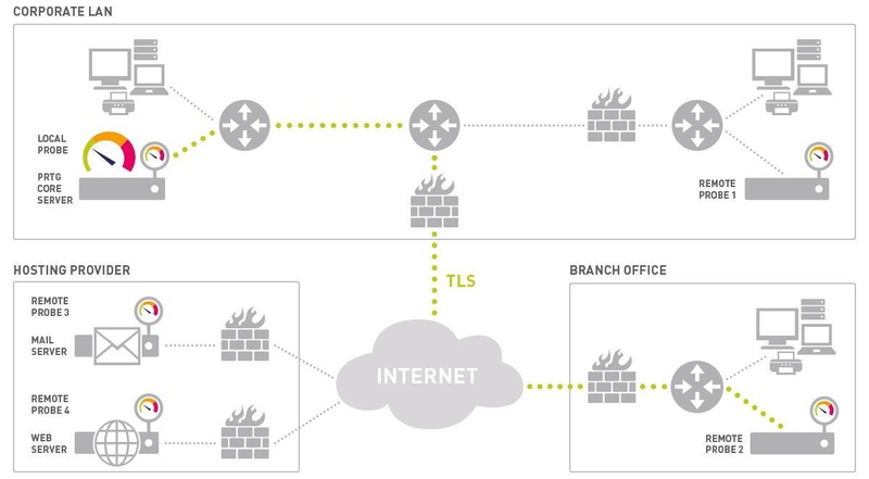

Waarom installeer je op een andere server niet gewoon een tweede PRTG free dan heb je weer 100 sensoren.
Je de free ook via de multiple probe koppelen dan krijg je zo iets uiteraard kan dit ook gewoon in je interne netwerk.
https://www.paessler.com/...robes_and_multiple_probes)
Afbeeldingslocatie: https://tweakers.net/i/gl1cflKQbLHgzNPhpDtmO9pyWGo=/800x/filters:strip_icc():strip_exif()/f/image/jxTZET9OGnsiA5yYk11GwXLi.jpg?f=fotoalbum_large
