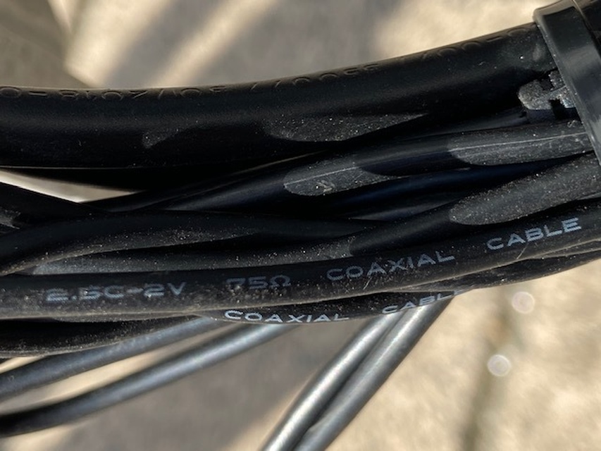

Ik heb 4 achteruitrijsensors die aangesloten zitten op een unit die een piep signaal geven als ik dicht bij een obstakel komt.
Nu heb ik een busbike laten installeren en die zit nu voor de sensors.
Om die toch te gebruiken heb ik een aanpassing gemaakt en nu zitten ze op de busbike maar wel verder weg en haal ik met 2 sensors de unit niet meer en moet ik de kabel verlengen.
Op de kabel staat 2,5C-2v 75ohm coaxial cable.
De kabel is soepel en 3mm dik en de stekkertjes die er aan zitten hebben 2 contacten, de kabels zitten aan de sensor ingegoten.
Ik wil de stekker met een stukje kabel afknippen en een stuk kabel van ±1m er tussen zetten
Wat is dat voor een kabel en waar kan ik zoiets kopen ?
Moet ik de zelfde kabel gebruiken ?

Bedankt, ik zie dat deze een gevlochten kern heeft en die ik heb gevonden hadden een massieve kern waardoor die stugger waren en niet geschikt voor mijn doel.
Weet je of deze ±3mm dik is ? Dat is de originele.
Stekker is een probleem om die er aan te zetten en daarom wilde ik een nieuw stukje draad er tussen zetten.
Het betreft geen beeld doorgave maar een piep signaal.

Qua signaal is elke 75Ohm coax goed, dikte is niet heel relevant voor de werking.
Coax aan elkaar zetten is een ander verhaal, dat is best gepruts om de afscherming weer goed dicht te maken.
Heb je een foto van de stekkertjes, wellicht is er een bestaande 'verlengsnoer' die past.

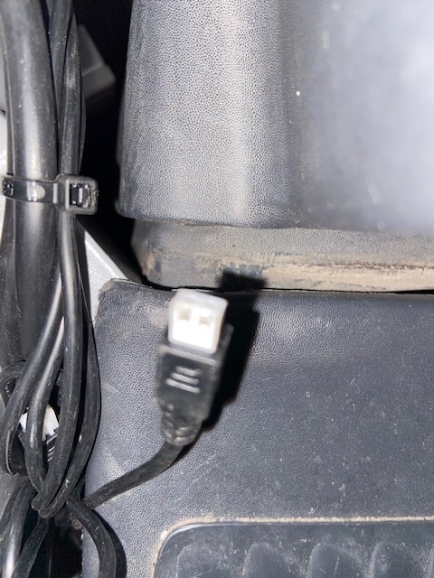

Ik heb 4 sensoren die met een kabeltje naar een unit gaan en daar met een stekker in zitten
De kabel zit in de sensor ingegoten dus kan ik daar niets aan doen.
De stekker ziet er uit zoals op de foto is te zien al is het een slechte foto :

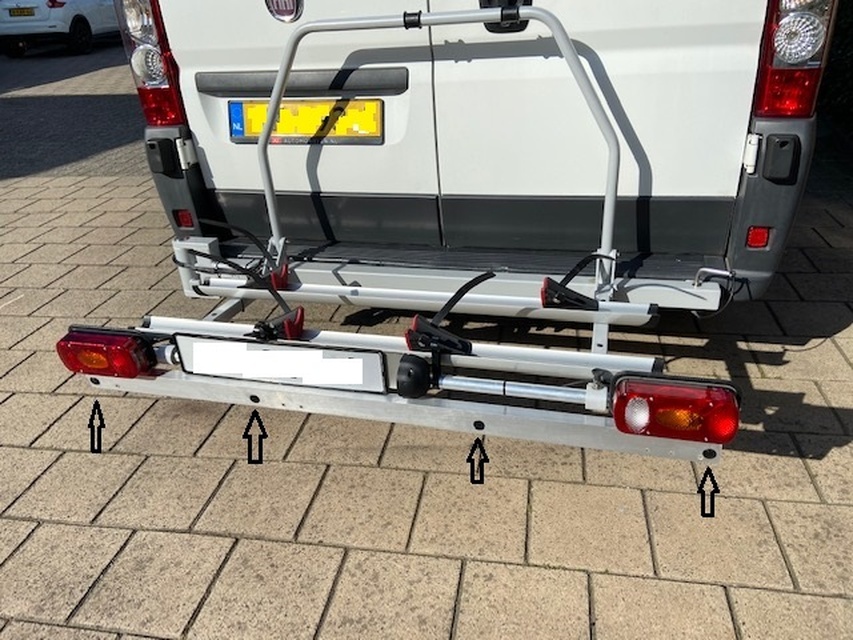

Voorheen zaten de sensors in de kunststof bumper maar daar zit nu de busbike voor en om ze toch te kunnen gebruiken heb ik ze verplaatst dus nu meer lengte kabels nodig en aangezien de unit helemaal links zit kom ik voor de 2 rechter sensors kabel te kort en die wil ik nu gaan verlengen.
De verlening zal voor de 2e van rechts ±75cm en de hele rechter sensor zal dat ±125cm zijn
En zo ziet het er uit met de ronde sensors in een aluminium hoeklijn onder de busbike :

Ze verkopen blijkbaar verlengkabels voor parkeersensoren...
https://www.amazon.com/EK...king-Sensor/dp/B07MHZWWZS
Met deze connectoren lijkt het mij dat de afscherming toch niet volledig doorloopt.
Misschien is dit hier niet zo belangrijk maar waarom gebruiken ze dan coax kabel ?

Bedankt voor de link, dat zijn ze denk ik maar net wat je schrijft waarom 75ohm kabel die stopt bij de connector dan kan ik net zo goed gewoon 2adrig kabel nemen maar dat zal wel te simpel gedacht zijn.
Anderzijds $40 voor 2 verlengkabeltjes is veel geld.

Hier zijn ze wel iets goedkoper....kwaliteit...levertijd ?
https://nl.aliexpress.com/item/4000552376780.html

Ik weet dat niet AlphaRomeo maar ik zou het kunnen proberen met bv een schelledraad tussen het stekkertje en de unit maar de laatste link lijkt mij zo interessant dat ik daarvoor ga, aan tijd geen gebrek en die ik heb komen ook uit China dus kunnen de sensors en verlengkabels lekker goed met elkaar communiceren O-) :)

Ik heb ze besteld want voor dat geld kan ik het wel wagen en gelijk maar 4 stuks zodat ik alle sensors even lang houd qua kabel.
ik heb ze hier besteld https://nl.aliexpress.com...b201602_,searchweb201603_
Bedankt zover _/-\o_
