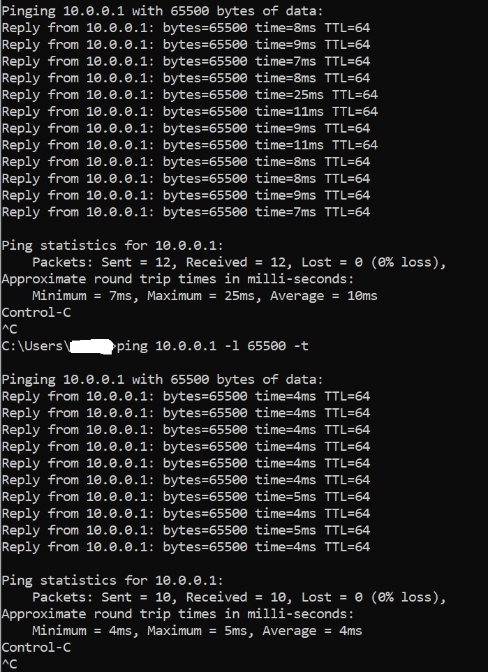

En om meteen mezelf maar onderuit te halen:
Afbeeldingslocatie: https://tweakers.net/i/_1zdE_Sw0Fgt_fUSzuI-XRdiC9U=/full-fit-in/4920x3264/filters:max_bytes(3145728):no_upscale():strip_icc():fill(white):strip_exif()/f/image/fRJWyqjkxovTg35AHPbG5BzZ.jpg?f=user_large
De bovenste is Wifi AX, de onderste LAN.
Met grotere bestanden (65500 bytes) is LAN wel degelijk een stuk stabieler.
10-08-1999 - 10-08-2022, 23 jaar zion @ Tweakers.net
