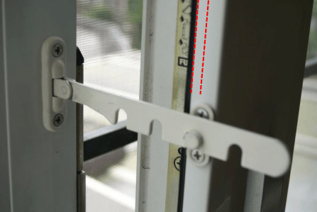

Ik heb al zitten kijken naar een raamvastzetter:
Afbeeldingslocatie: https://tweakers.net/i/IL-RG4iOSt54c5SXzFhtEeolzOs=/full-fit-in/4000x4000/filters:no_upscale():fill(white):strip_exif()/f/image/0Pki041oDKZiG7WZg0LP2ig8.png?f=user_large
Maar die zijn niet echt mooi en ik kan de nippel niet vastzetten op mijn raam, want mijn raam is te dun (aangegeven met de rode stippellijn).
Dit zou kunnen, maar extra lelijk en het getande ding is van plastic (gaat geheid stuk)

Kan je niet iets in het valscharnier stoppen zodat hij niet meer omhoog kan? Weet natuurlijk niet hoe dat er precies uitziet zonder foto's. Maar het scharnier hierboven heeft een sleuf. Kan je daar niks mee?

Zou iets van hout maken in een vorm zodat je het aan de bovenkant van het kanteldeel op het raamframe kan schuiven als een soort stopper, een idee zijn?

Zou iets van hout maken in een vorm zodat je het aan de bovenkant van het kanteldeel op het raamframe kan schuiven, als een soort stopper, een idee?
Evt kan je suks ook maken maar dan dat het onderin de hoek valt. Dan zie je het minder. Ik neem aan dat je er niet teveel van wil zien?

Leg een latje hout erin? Die zit dan tussen het kozijn en het raam, onderin de 'V' zegmaar. Op die manier kan het raam niet dichtscharnieren.

Is een idee. Maar hoe dichter bij het scharnier, hoe meer kracht er op het scharnier komt?
