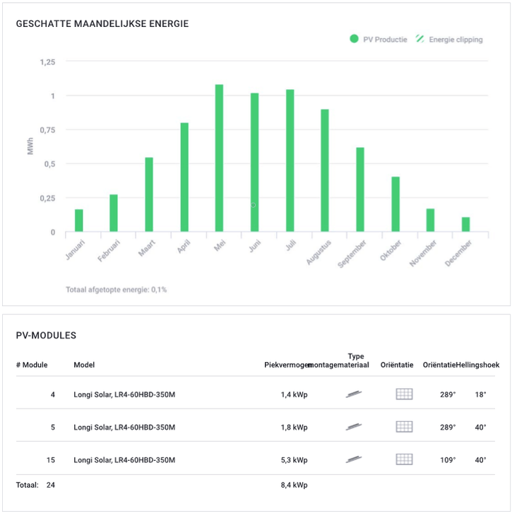

Na e.e.a. uitzoeken wil ik toch nog advies halen hier voordat we de knoop doorhakken. Even onze woning:
Afbeeldingslocatie: https://i.ibb.co/M9RPj8r/legplan.png

Als ik kijk naar de afmetingen, dan zou ik goed weg kunnen komen met 18x de Longi Solar panelen 350 wp in landscape. We zouden dan uitkomen op een breedte van 5,3M en een hoogte van 4,21M. Dat zou ruim moeten passen op het grote dak en kleine dak.
Na wat rondkijken kwam ik op 2 samenstellingen die in ieder geval voldoen aan mijn wensen. Wellicht zijn er meer.
Optie 1 - 18 Longi panelen 350 wp met optimizers (6300 wp)

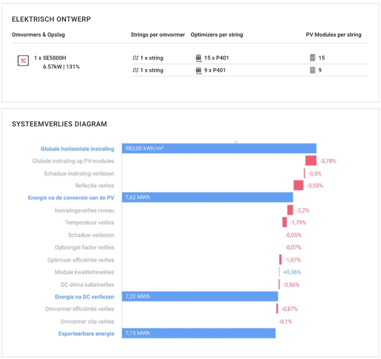

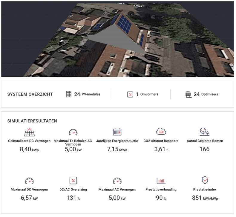

Ja dat is eigenlijk precies wat ik wil voorkomen. Als ik de dakkapel van de buren kopieer, dan kom ik aan slechts 5 panelen op W (3 boven de dakkapel en 2 onder). Wellicht kunnen er later nog 2 op de dakkapel zelf, maar voor nu kom ik op max 5 in de huidige situatie. Dat zou dan gaan om 15 op O en 5 op W. Dan is er nog in ieder geval iets opwekking in de avond, maar het is niet veel..
Gezien de schaduw zullen op deze panelen optimizers moeten. Ik neem aan dat ik dat kan plaatsen en aan de voorzijde zonder optimizers? Ook het soort panelen kan gewoon gemixed worden toch? :)
Even snel doorgerekend met Q-cells 320 wp en 20 panelen net optimizers (6400 wp)
Afbeeldingslocatie: https://i.ibb.co/44wxCCk/solar-outlet-q-cells-optimizers.png
Ik zou dan uitkomen op 5322,84 euro ex (+120 forfait). Dat zou dan ongeveer neerkomen op 0,83 cent per wp.

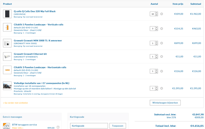

Ik denk dat ik zou kiezen voor 18 Qcells.
Afbeeldingslocatie: https://tweakers.net/i/bZlSf3PLAyL1XkVUUq3OfsT8io0=/800x/filters:strip_exif()/f/image/bZ4jasN0UMphXxGI5SSi1KLr.png?f=fotoalbum_large
3848 euro / (18 * 320 Wp) = 0.67 euro excl btw incl installatie

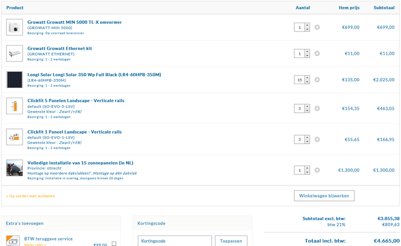

Bredere panelen, daarvan passen er minder maar je hebt zo wel wat meer ruimte over aan de randen.
Ik denk dat ik liever 18 Qcells zou hebben.
Afbeeldingslocatie: https://tweakers.net/i/5LPw2ydfAI-ShZN_AIDHbOcXy5I=/800x/filters:strip_exif()/f/image/6EPoi8a9uEF6JhQNZaeFfAxH.png?f=fotoalbum_large
3855 euro / (15*350 Wp) = 0.73 euro / Wp

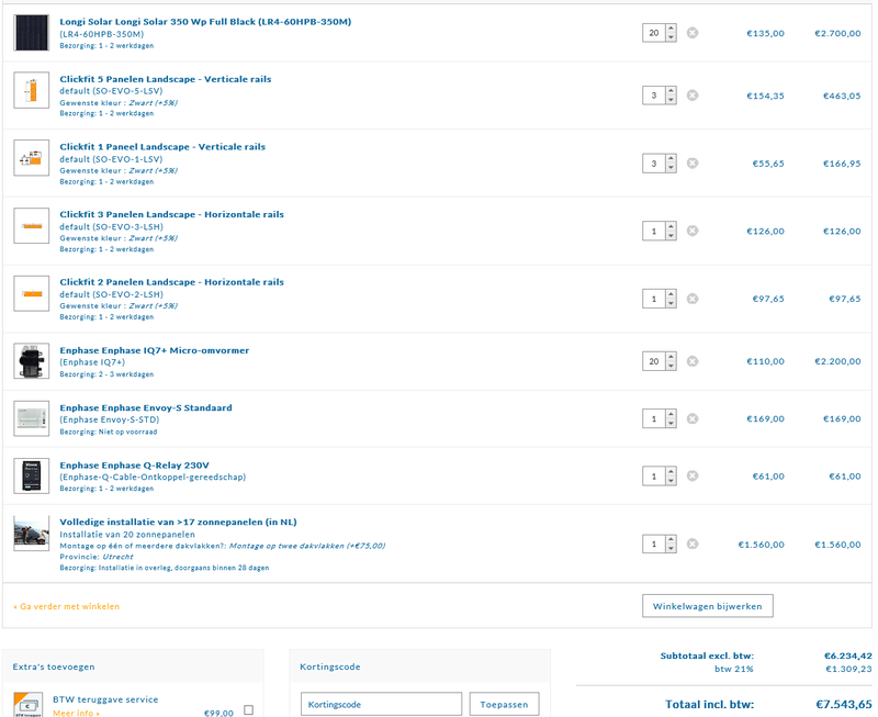

Als je iets op west wil dat goed gaat werken kom je op micros uit.
Omdat die micro's duur zijn zou ik dan eerder kiezen voor Longi's dan Qcells.
Stel dat er 5 Longi's passen
Afbeeldingslocatie: https://tweakers.net/i/-_G-engDDxEi5Hv26vvyVewjE3M=/800x/filters:strip_exif()/f/image/TPtQ3usDQSfp5WihdOukwZCb.png?f=fotoalbum_large
Hier missen overigens nog wat Enphase kabels maar ik weet niet precies welke en hoeveel.
6234 euro / (20*350 Wp) = 0.89 euro / Wp
Op zich is 0.89 euro / Wp best een acceptabele prijs denk ik.
Echter de meerprijs voor die 5 west panelen die ook nog eens gedeeltelijk in de schaduw liggen is:
(6234 - 3848 euro) / (20*350-18*320) = 1.92 euro / Wp en dat vind ik dan juist wel weer heel duur, ook al liggen ze op west. Dus de terugverdientijd voor die 5 extra is (met afbouwen salderingsregeling meegenomen) 10-15 jaar.
Aan de andere kant heeft deze set met micros wel de mogelijkheid om per paneel te monitoren. Hobby mag geld kosten. En het geheel verdien je sowieso wel snel genoeg terug.
Dank voor je uitgebreide reactie!! Je eerste opzet is idd exact wat ik bij elkaar geklikt had (op de ethernet kit na :P en ik had landscape, dan is het meer 1 geheel met de 2 dakjes).
Dit is sowieso heel snel terug verdiend. Nadelen:
- Geen monitoring per paneel.
- Hoe toekomstvast is dit? Stel dat er b.v. een boom groot genoeg wordt waardoor ie wat schaduw gaat creeeren. Ze staan er hier wel, maar tis maar de vraag of die ooit (en tijdig) worden gesnoeid :P
Ik vind opstelling 1 zeker aantrekkelijk en tegen de tijd de dakkapel komt denk ik dat deze set zich alweer terug verdiend heeft. Ben ik daarmee flexibel genoeg voor de toekomst? Stel er komt een dakkapel en ik wil nog wat panelen op W leggen. Dan zou ik alleen de omvormer opnieuw moeten aanschaffen (+ extra panelen + optimizers). Kan je dat mixen (18 zonder optimizers + 5 met optimizers?)
Ik vind de micro's veruit het mooiste systeem, maar je ziet ook dat het idd een heel stuk duurder is (weegt nu niet tegen dit op). Nu heeft ik niet per se de meest goedkope set aan te schaffen, maar 20 optimizers erbij plakken voor monitoring per paneel is natuurlijk ook wel een beetje overbodig (+ kunnen stuk gaan)

Om nog even een klein kickje te geven aan mijn topic. Ik bedenk mij nu pas 8)7 dat ik natuurlijk ook nog een uitbouw heb met een schuin dakje (hoek van 18 graden). Is het nog nuttig om deze eventueel in te zetten (zie groene kader)?
Afbeeldingslocatie: https://i.ibb.co/wgKGN8c/legplan.png
Op het hoge dak zouden er ongeveer 5 kwijt kunnen en op de uitbouw zou ik er ook nog makkelijk 4 kwijt kunnen (zo snel gekeken is de uitbouw 3,2M hoog bij 4,8M breed). Daarmee kan ik er op W dus in totaal 9 kwijt. Zou dat nog te overwegen zijn?
Dan leg ik b.v.:
  • 15 op Oost (voorkant, hoek van 40 graden)
  • 5 op West (achterkant, hoek van 40 graden) met mogelijkheid voor een dakkapel
  • 4 op West (uitbouw, hoek van 18 graden
Ik zit echter wel met schaduw van de woning van de buren die verspringt, maar door de breedte van 4,8m zou ik 2 panelen in landscape kunnen neerleggen (3.4m) en dan dus 1,4M vanaf de muur van de buren. Dan vangen ze meer zon. Wellicht nog 3 boven elkaar maar met 3.2M wordt dat wel erg krap..

Als je aan het eind van de dag beperkt schaduw hebt op west kan SolarEdge in combinatie met een 5 kW enkelfase omvormer werken.
Met 3 fase werkt het niet goed.
Veel installateurs gebruiken de SolarEdge designer tool niet voor oost west gevallen als bij jou en willen dan al snel 3 fase toepassen (wat dan weer onwijs veel optimiser clipping veroorzaakt, dus dat is geen goed idee)
[ Voor 12% gewijzigd door busscherski op 02-08-2020 21:24 ]
  • busscherski
  • Laatst online: 20-05 16:32

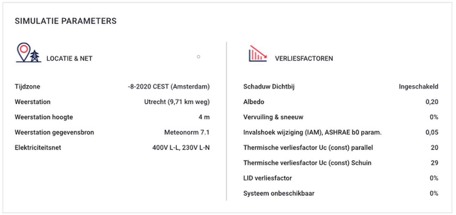

Ik heb het voor je ingevoerd in SolarEdge Designer (een stuk meer moeite dan Sunnydesign van SMA zeg...)
Het kan op een 5 kW enkelfase omvormer, de DC/AD verhouding is 131% (en geen 8400/5000=168% zoals sommige installateurs misschien denken). Het topt op jaarbasis 0.1% af, dat is niet veel)
Omdat de Isc van de 350Wp Longi panelen boven de 11A is kies je in geval van Longi 350 Wp panelen P401 optimisers voor de oost string en P505 voor de west string. (P505 zodat in geval van schaduw je minder snel optimiser clipping krijgt).
Als je Qcells kiest dan worden het P370 voor de oost string en P404 voor west.
Omdat je in geval van SolarEdge toch al 50 euro per paneel uitgeeft aan optimisers zou ik denk ik kiezen voor de Longi's, ik denk dat die net iets goedkoper zijn qua euro/Wp.
Afbeeldingslocatie: https://tweakers.net/i/pZWtVVUyY7CwYEIlSQTwnIs2Gzc=/full-fit-in/4000x4000/filters:no_upscale():fill(white):strip_exif()/f/image/oqXn5xR5J9TOl9pWBhCVo9xO.png?f=user_large
Afbeeldingslocatie: https://tweakers.net/i/ofxqmAfLyyeXDGZY1vclrLqOaLw=/full-fit-in/4000x4000/filters:no_upscale():fill(white):strip_exif()/f/image/Y1i6dIHjp4MmQ3JhLdU22kQW.png?f=user_large
Afbeeldingslocatie: https://tweakers.net/i/aaCmp_iA4snm2mTmQrW9uHEhwUw=/full-fit-in/4000x4000/filters:no_upscale():fill(white):strip_exif()/f/image/ujIyGpi2r3OQvr8k5AavWrxJ.png?f=user_large
Afbeeldingslocatie: https://tweakers.net/i/OpWrjJuWMdPTZOGF3dhRHgBQz88=/full-fit-in/4000x4000/filters:no_upscale():fill(white):strip_exif()/f/image/AIsTNh5lclUvgugkhWIvyDh8.png?f=user_large
Wellicht is dit optimaal in jouw geval. Als er geen schaduw zou zijn verwacht SE er 7150 kWh per jaar van. Misschien gewoon dit doen, dan hoef je er de komende 25 jaar niet meer over na te denken.
Uiteraard zou je de 3 panelen oost op het kleine dak ook weg kunnen laten, als je niet verwacht die energie nodig te hebben en het optisch mooier vind, dat moet je zelf weten. Het grote oost dak zou ik wel vol leggen.
Hoe oud is je CV ketel? Misschien kan die er volgend seizoen uit en vervangen door een warmtepomp.

busscherski schreef op zondag 2 augustus 2020 @ 22:19:

Dank voor je uitgebreide reactie! Ik heb nu stadsverwarming in deze regio (dus geen ketel) waar ik dus heel graag vanaf wil (die is enorm duur!). Daarom wil ik graag een O + W combinatie, zodat ik een warmtepomp kan installeren en afscheid kan nemen van mijn stadsverwarming.
Als ik bovenstaande combinatie invul met Q-cells kom ik uit op dit plaatje:
Afbeeldingslocatie: https://i.ibb.co/NLcn4Zr/O-W-qcells.png
Dat zou dan uitkomen op 6088,42 ex BTW met wat forfait erbij. Dat zou neerkomen op 0,79 cent per wp. Ik ga de Longi nog even uitrekenen.
- Ik heb nu 15 panelen op O (het lage dakje laat ik zitten), en pak portrait (3x5 is iets goedkoper dan 5x3) + P370
- Ik heb nu 1x3 landscape boven tegen de nok + 3 P404
- 1x2 landscape onder de (te plaatsen) dakkapel + P404
- 2x 2 landscape opt de uitbouw + P404.
Dan komt er dus 1 string op Oost van 15 panelen met P370s en 1 string op West met 9 panelen + P404's.
Edit: Ook even snel de Longi's uitgerekend. Die zouden iets duurder worden. Ik neig eerder naar de Q-cells omdat:
  • De Longi's zijn net iets groter. Boven op de nok aan de W kant weet ik niet of er 3 in landscape passen, ivm het iets inspringen van de woning van de buren. Ik heb nu met 2 gemeten (to be sure) en kom daarom op 23 panelen
  • Doordat ze iets groter zijn moet ik naar 5x3 landscape op Oost (wat iets duurder is)
  • Zit met 23 panelen op 8050, dus 20 euro meer forfait
Ik zou dan uitkomen op 6530,24 met dezelfde opzet alleen met Longi panelen en in landscape. Dat komt neer op 0,81 cent per wp.
Zie nu ook dat ik de verkeerde optimizers heb gepakt, de beschreven hierboven zijn zelfs iets duurder, waardoor de prijs per wp dus nog iets hoger komt te liggen.. Logischerwijs lijkt mij q-cells dan de beste optie
[ Voor 11% gewijzigd door ID-College op 03-08-2020 10:16 ]
