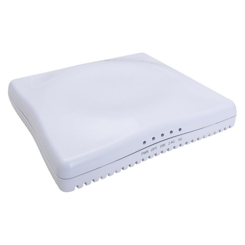

Ik sta aan het begin van een Ruckus hobby project. Heb al veel gelezen over het product zelf en ben erg nieuwsgierig hoe het werkt.
Afbeeldingslocatie: https://tweakers.net/i/USUFweicsXlqeiRx89pEOuJkgds=/full-fit-in/4920x3264/filters:max_bytes(3145728):no_upscale():strip_icc():fill(white):strip_exif()/f/image/RapP17FiZklPwxmirOIgDsiZ.jpg?f=user_large
Nu zit ik te kijk hoe deze hardware aan te sluiten. Ik ben er al achter gekomen dat de locatie waar dit access point gaat draaien een upgrade van kabels nodig heeft. Daar ga ik mee beginnen. Het gaat om circa 20 meter kabel wat ik opnieuw ga leggen.
Vervolgens zit ik met hoe gaat ik het aansluiten. Heb zelf geen ervaring met Power of Ethernet (PoE) en ik denk de basisprincipes wel een beetje begrijp.
Situatie
De plek waar dit access point wordt geplaatst, heeft ruimte voor een traditionele power adapter. Nu ik toch eenmaal met iets nieuws bezig ben, wil ik misschien ook wel Power of Ethernet (PoE) gebruiken.
Volgens de informatie die ik heb gevonden ondersteunt dit apparaat de PoE-standaard (802.3af). Daar heeft Ruckus voor dit type Access Point een injector voor die lastig is te krijgen namelijk model 902-0162-XXYY (20W). Die 20W die er bij staat in de specificatie van Ruckus vind ik vreemd aangezien 802.3af standaard gaat tot en met 12.95W?
De traditionele adapter is eenvoudig te krijgen pricewatch unsorted: Ruckus Wireless EU PWR Adapt 7372/52, 7321- 1 (902-0173-....
Omdat ik geen ervaring heb met PoE heb ik daar nog vragen over.
Vragen
1. Werkt de Ruckus met ieder merk Power of Ethernet (PoE) injector die aan geeft PoE-standaard (802.3af) te ondersteunen?
2. Werkt de Ruckus ook als ik een Power of Ethernet (PoE) injector van 802.3at Type 2 "PoE+" of 802.3bt Type 3 "4PPoE" gebruik? Deze injector levert respectievelijk 25.50 W en 51 W.
3. Ik kan ook de originele ouderwetse power adapter kopen. Heb een stopcontact in de buurt. Zijn er naast dat ik geen ervaring heb met het aansluiten van dit access point via Power of Ethernet (PoE) nog andere nadelen? Ik zit zelf te denken aan stroomverbruik dat toeneemt bij het gebruik van PoE?
Alvast bedankt voor de hulp ;)
