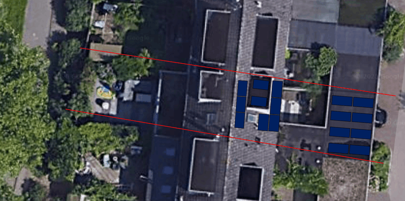

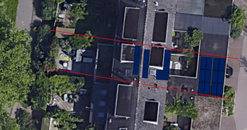

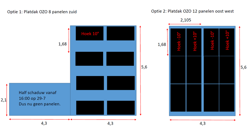

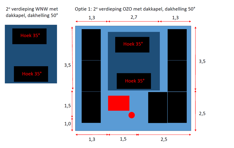

Beste mensen,
Ik ben van plan zonnepanelen te (laten) plaatsen. Na veel te lezen op dit forum heb ik twee mogelijke configuraties bedacht. Echter, zit ik met een paar onbeantwoorde vragen.
1. Een oost-west configuratie welke vanaf 18;00 in de schaduw staat, is dit aan te raden? Of is het beter om alle panelen (wel minder) op oost te leggen?
2. Aangezien de schaduw langzaam en ongelijk over de panelen zal trekken, is het interessant om met optimizers te werken? Het dakkapel zal rond 15;00 ook zijn schaduw op de eerste 1 a 2 panelen op het schuine dak gaan werpen.
Verder is mijn streven om zoveel mogelijk verspreid op te wekken. Oost-west heeft dan ook mijn voorkeur. Punt is wel als de panelen op het westen weinig toevoegen aan de set-up, dan zet is ze voor nu liever op het zuiden. Later ombouwen kan altijd nog (of als ze weer aan vervanging toe zijn ;) )

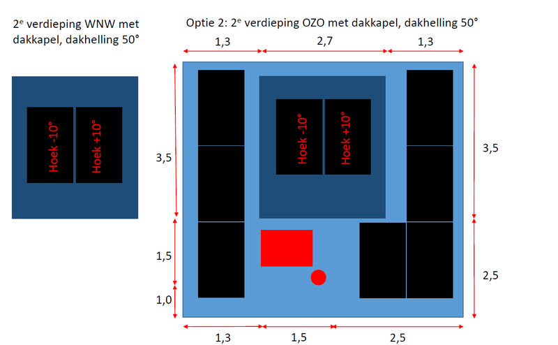

Het dakdeel op WNW is (voorlopig) onbruikbaar/niet rendabel door een flinke boom die zijn schaduw werpt over het gehele huis. Dit is gemeten vanaf 18;00 (29-7).
Optie1: 8 panelen op het zuiden gericht in een hoek van 10 graden. Een grotere hoek zal resulteren in 6 panelen op het zuiden.
Aanvulling van 11 panelen op het dakdeel OZO. De panelen dakkapellen heb ik in dit geval ook naar het zuiden gericht. Zie afbeelding voor alle afmetingen. Tekening is niet op schaal, afmetingen en locatie kloppen wel aardig.
Opmerkingen over de indeling zijn altijd welkom.

Optie 2: 12 panelen op oost-west op een plat dak gericht op OZO. Dit dak heb ik voor nu zo vol mogelijk gestopt, of dit daadwerkelijk haalbaar is zo strak op elkaar? De hoogte van de carport + schuur is maar 2,7 meter.
Aanvulling van 11 panelen op het dakdeel OZO. Dakkapel is in dit geval oost-west geworden om niet teveel windrichtingen te krijgen. Het zal wel iets minder opbrengst geven i.v.m. schaduw vanaf 18;00.
Zie afbeelding (hierboven en hieronder) voor alle afmetingen. Tekening is niet op schaal, afmetingen en locatie kloppen wel aardig.

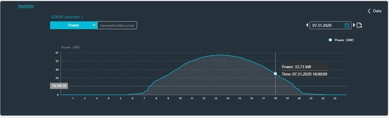

Ter vergelijking even een zuiver oost-west systeem met helling 20 graden en geen schaduw (behalve van de panelen die ernaast staan). Dit is de data van vandaag.
Afbeeldingslocatie: https://tweakers.net/i/qoxYWVmm5VeCmQpE8cuN2kede9I=/800x/filters:strip_icc():strip_exif()/f/image/clZLXrVYoDs6pHQ11EhYLop1.jpg?f=fotoalbum_large
Voor 18:00 produceerde deze omvormer 522 kWh en na 18:00 42 kWh. Dus zelfs op een mooie dag als vandaag kun je niet meer dan 8% verliezen aan schaduw na 18:00.
In de winter heb je misschien wel vroeger schaduw maar dan is het vaak ook al bijna donker om 18:00.

Bedankt voor je bericht @busscherski . Hiermee is mijn vraag over oost-west opstelling met schaduw vanaf 18;00 beantwoord. Het verlies valt dus best mee.
Ik heb onderaan de twee opties in een luchtfoto ingetekend.
Optie1: geeft 6000 Wp met 8x390 en 9x320 Wp panelen.
Dit lijkt mij de meest eenvoudige oplossing en krijg ik ook zo aangeboden via een offerte.
Optie 2: geeft 6720 Wp met 21 x 320 Wp panelen.
Theoretisch gezien moet het passen. Of dit installatie technisch ook mogelijk is weet ik niet. Het is een beetje krap allemaal. Ik wil het laten installeren, dus dan moet ik ook iemand vinden die dit zou willen doen.
Het nadeel is dat er maar 7 panelen naar het westen liggen, zodra de eerste 3 a 4 in de schaduw vallen (18;00) zal de west string niet meer/optimaal functioneren.
Is er voor oostwest 12 panelen minder ballast nodig dan voor 8 panelen zuid?

@migjes
Voor optie 2 zit ik te denken aan alle oost panelen op een string te doen (7 x 15 graden en 7 x 45 graden).
Dan blijven 7 west panelen over op 15 graden voor de andere string.
Ik denk dat er dan voldoende Vmpp moet zijn. Voor west is dit idd wat mager.
Voor optie 1: geldt dat er maar 2 windrichtingen + hoeken zijn.
7 x oost op 45 graden
10 x zuid panelen op 15 graden
Ik zal vanavond jouw setup up eens uitpluizen en ernaast leggen.

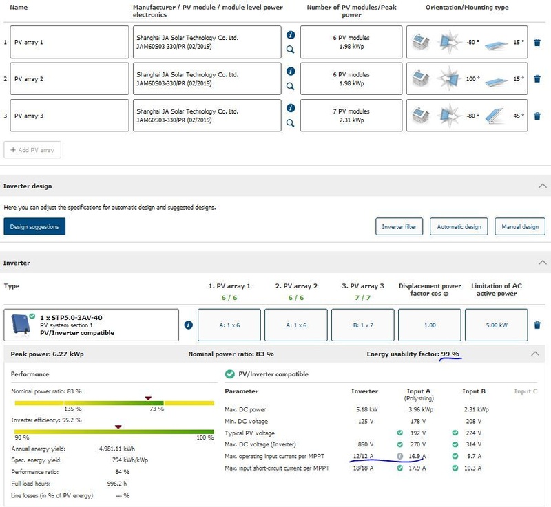

oke, 2x7 = 14 panelen serieel.
simpel paneel type als voorbeeld:
https://www.winkelman-zon...40wp/51809/?display=tiles
14 x 41,7Voc + 10% = 642,18 Voc.
14x34,2Vmpp=
1x10.55Isc = 10.55A
dit word lastig met veel omvormers, dit is denk ik te hoog.
(veel 1fase omvormers gaan maar tot de 600V ;) )
en je hebt 2 verschillende hoeken in 1 string, dit kan wel maar is niet optimaal.
eigenlijk doe je dan 2 parallel x 7 serieel.
7x41,7Voc + 10% = 321Voc
14x34,2Vmpp=
2x10.55Isc = 21,1A
nu kun je zonder problemen 2 verschillende hoeken hebben, maar:
dit is dan weer veel Isc, te veel voor veel omvormers.
om dit soort problemen te voorkomen gebruik ik dus ook Panasonic panelen.
https://www.winkelman-zon...iles&merk=Panasonic%20HIT
of in jouw geval deze gebruiken denk ik dan (beter maatvoering voor jouw?).
die hebben veel Voc (en Vmpp) en weinig Ampp (Isc).
en zijn beter parallel te maken als "gewone" panelen.
7x69,7 + 10% = 536,69Voc
2x6,07= 12,14 Isc
voor deze setup kun je veel 1fase omvormers voor vinden die dit kunnen.
helaas Panasonic is duurder als gewone panelen.
maar je hebt voor sommige set-ups geen keus, en moet je wel.
(gelukkig doen de panasonic panelen wel een 8% extra leveren per Wp.
dit maakt een beetje goed.)
(heb je niet alles verteld. en sommige dingen zijn schuifbaar.
dus lees dit als een voorbeeld, werkelijkheid wijkt nog wel wat af.)
ga eens spelen met: https://www.sunnydesignweb.com/
het is helaas niet zomaar een stel panelen achter elkaar zetten. ;)

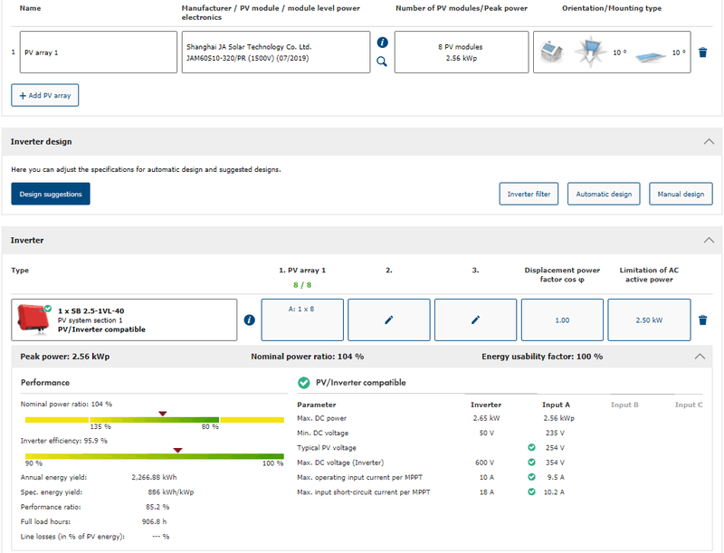

19 * 320 is overigens geen 6720 Wp, wat bedoel je daar precies? (kun je dat even fixen in die post?)
Garage:
Oostwest: gewoon een 3 kW enkelfase omvormer met 2 mppt's, simpel. Panasonics (die ook niet overal makkelijk leverbaar zijn, zijn niet de enige oplossing).
Of richting zuid een 2.5 of 3 kW omvormer met 1 mmpt. 2.5 kW is financieel interessanter, 3 kW topt minder of nooit af.
Schuine dak en dakkapel:
Hier is het een beetje ingewikkeld qua verschillende richtingen.
Of als de panelen op de dakkapel in min of meer dezelfde helling komen als de anderen op het platte dak zou je ze gewoon bij in een string kunnen doen van een een simpele string omvormer.
Wat is de helling van de panelen op de dakkapel en het schuine dak?
Ik vind het lastig om Tigo's aan te raden omdat ze beperkt leverbaar lijken en niet iedere installateur ze heeft, maar het zou hier iets voor je kunnen zijn. Of enkelfase SolarEdge.
Als je gemakkelijk 2 DC kabels kunt leggen van de dakkapel naar de garage zou je die twee ook bij in de oost string kunnen stoppen van de garage omvormer.
Het idee van die lange DC kabels zal de installateur misschien niet willen maar als je dat zelf van tevoren aanlegt vind die het wellicht goed.

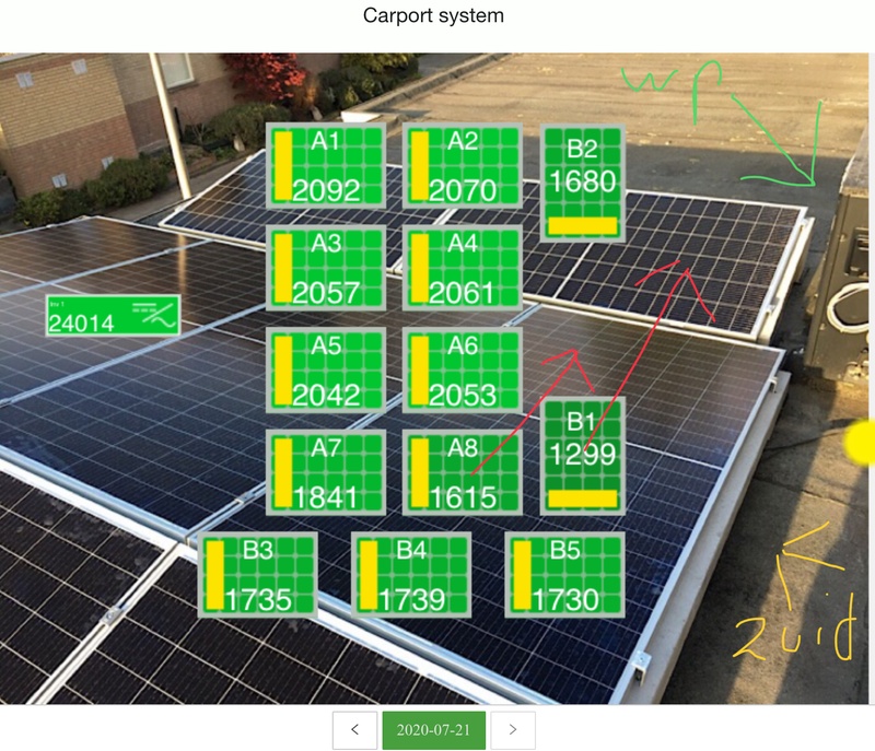

8x 410Wp in 1 string met ieder paneel een tigo optimizer, dat zou je ook kunnen doen.
Rol-Co in "Zelf (beton)schans maken voor zonnepanelen"
Uiteindelijk kwamen daar hier nog 2x340 bij aan en 3x340 aan de andere kant van het huis bij in dezelfde string.

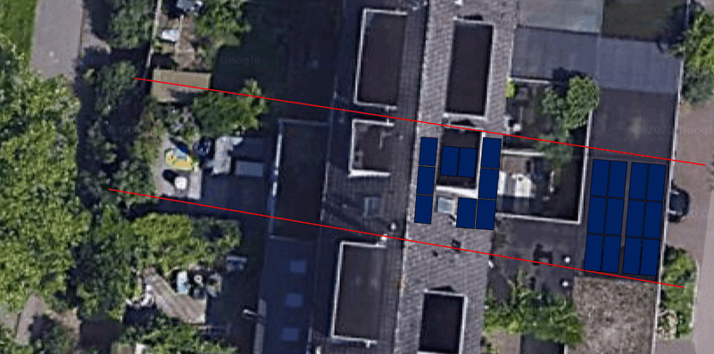

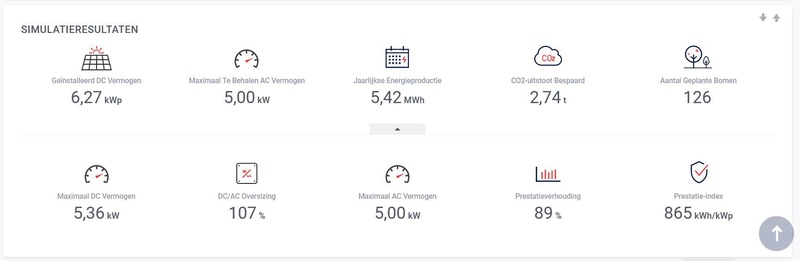

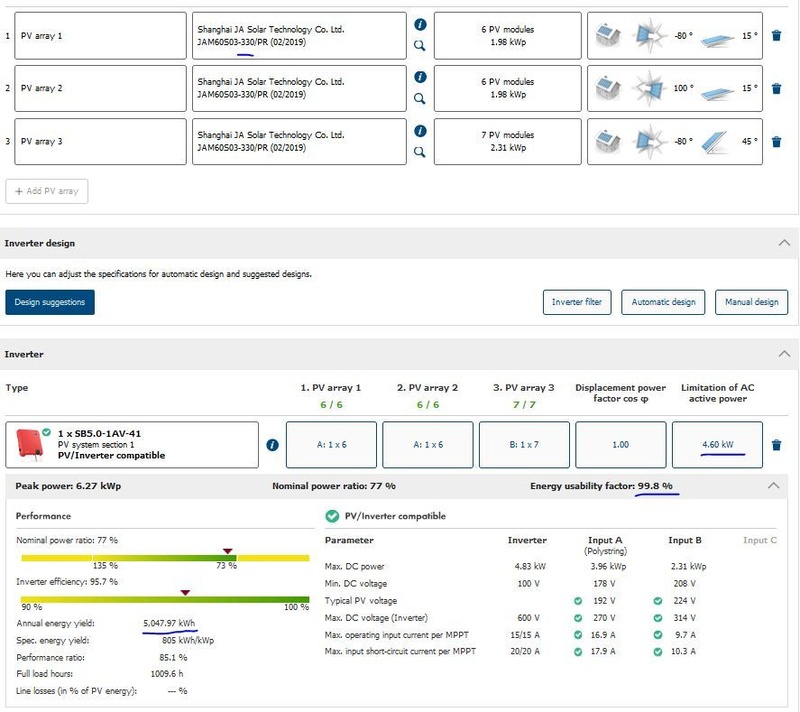

Ondertussen mijn plan wat verder uitgewerkt. Voornamelijk op basis van de producten/configuraties die leveranciers kunnen leveren/plaatsen.
De beste aanbieding met onderbouwing is tot nu toe (zie afbeelding onderaan):
12 x Amerisolar Mono 320Wp full black
10 x Yingli Solar Mono 345Wp full black
SolarEdge 1PH Omvormer, 6.0kW, HD-Wave
incl plaatsen, materialen + aansluiten meterkast.
Voor 6696,- EUR excl.
0.91 eur/Wp
Hiermee bespaar ik panelen op het dakkapel, welke ondertussen 20 jaar oude dakbedekking hebben. Dit werd afgeraden, gezien het wat kwetsbaar is.
Er wordt aangeven dat de 3 panelen op het dakdeel richting het westen ongeveer 70% rendement hebben (instraling en schaduw van de boom). Dit is berekend met Solar Monkey en daarna in SE design tool gecontroleerd. Dit zit op het randje van wel of niet neerleggen.
Ik kreeg nog de opmerking dat 12 panelen oost west (op de carport) 50kWh meer op levert dan 8 panelen richting het zuiden (beide op 10 graden). In dit geval weegt de investering van 4 panelen + montage materiaal niet op tegen de opbrengst. klinkt logisch. Ik kan dit zelf niet onderbouwen.
Afbeeldingslocatie: https://tweakers.net/i/VzJpf0ufoKcPh-VY-aYz6qSlM7U=/800x/filters:strip_exif()/f/image/DlR4yVUR8ENb5qYFYFIntD21.png?f=fotoalbum_large

Een 6 kW enkelfase omvormer is een beetje ongewoon, tegen de richtlijn van max 5 kW onbalans tussen de fasen maar dat wordt niet gehandhaaft dus niemand doet je wat.

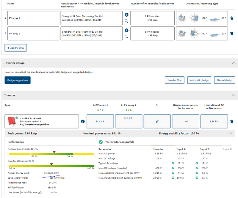

In plaats van 50 kWh per jaar verschil kom ik op 3130 kWh - 2267 kWh = 863 kWh verschil per jaar. Het zal iets minder zijn ivm schaduw, maar dat scheelt hooguit 4% van 3130 kWh = 125 kWh. Laat zuid ook 50 kWh verliezen door schaduw dan is het verschil tussen 8 zuid en 12 oostwest altijd nog 863-(125-50)=788 kWh.
Afbeeldingslocatie: https://tweakers.net/i/lTFbeTL8Gk9NfAdZkHl0uZoD5yI=/800x/filters:strip_exif()/f/image/bmHpej8JLQwsUizXFXNz5dMH.png?f=fotoalbum_large
Afbeeldingslocatie: https://tweakers.net/i/kP2eaczEc6tGOuWgy2lTO3EQlWA=/800x/filters:strip_exif()/f/image/yhr9p5NJzB4SiBj3ZIg3ncYe.png?f=fotoalbum_large
Ik weet niet wat er is misgegaan bij de simulatie van je leverancier.
Maar dat hij uberhaubt een simulatie doet is al een heel groot pluspunt. Wat dat betreft hoort hij bij de beste 10% denk ik.
  • jorbit
  • Registratie: Augustus 2019
  • Laatst online: 12-03 14:07
@Rol-Co
Goed punt wat betreft het overschot van opbrengst.
Het punt bij oost-west is dat de panelen rond 6 uur (hoog zomer) in de schaduw liggen, hierdoor mis je een deel van je west opbrengsten. Ik denk dat dit de argumentatie is. Hoewel dit bij 10 graden zuid of west niet veel moet uitmaken. Edit: ik zie volgens de simulatie van @busscherski dat mijn cijfers niet kloppen. Zal eens navraag doen bij de leverancier.
Ik zal de leverancier eens vragen te simuleren met een 5 kW omvormer. Aftoppen is niet zo'n (mentaal) probleem voor mij. Fijn dat je even waarschuwt voor de 6 kW omvormer. Hier heb ik niet bij stil gestaan, maar is wel belangrijk. Zodra er een warmtepomp of e-auto komt zal er waarschijnlijk 3 fase moeten komen.
De west panelen op het dak zullen rond dezelfde tijd in de schaduw komen als op de garage. De boom zal nog wel een heel klein beetje zonlicht doorlaten, vooral in het voor- en najaar.
Mijn eerste idee was om alle west panelen op een string te zetten (9 stuks), zelfde geldt voor oost (13 stuks). Maar met SE kan ik beter even naar de optimale spanning per string kijken en of dit toelaatbaar is.
Edit: beste is natuurlijk om de leverancier eerst met informatie te laten komen, dan kan ik die controleren >:)

  • jorbit
Bedankt voor de mooie samenvatting over het SE systeem @busscherski . Had zelf al veel stof op het forum doorgelezen, ook het gehele teleurstellende performance SE systeem. Toch blijft het ingewikkeld om dit naar mijn eigen systeem te vertalen...
Is het niet mogelijk om alle panelen in één string te leggen dan met P370? De installatie van 7290 Wp tikt in deze opstelling niet de 5700 W aan (gezien ik ook uit kan met een SE 5 kW omvormer) En indien hij dat wel doet, topt hij het gewoon af of werkt dat niet zo?
Ik zal jou string indeling eens voorleggen bij de installateur. Hij zou dan een DC kabel van de 3 panelen op west naar het platte dak moeten leggen. Lijkt mij geen probleem want er moet toch al een andere kabel van de oost panelen naar de schuur waar de omvormer komt. Hier zal vanwege het oostdak met 7 panelen + schaduw P404 beter zijn.
Is het mogelijk om tijdens de dag van installatie toegang te krijgen tot het installateursaccount? De buurman is nu al 2 weken aan het wachten op zijn SE account. Daar heb ik geen zin in...
Ik wacht natuurlijk met smart op hem om te kijken of het een beetje degelijk is aangelegd :) .

Even een update.
Onderstaande afbeelding gaat de pv indeling worden.
Ik zit met het volgende dilemma; huidige hoofdzekering is 1 x 25 A dit geeft mij de volgende opties:
Optie 1; verhogen naar 1 x 35A. kosten 228,- EUR. 1 fase omvormer 5 kW.
Optie 2; verhogen naar 3 x 25A kosten 296,- EUR. 3 fase omver 5kW
Ik vermoed dat een 3fase omvormer niet gunstig is voor dit systeem met 6 panelen op west.
Optie 3: 1 x 25 en afzekeren op 20A. Het systeem kan dan 4600W aan, maar zal dan redelijk wat aftoppen, aangezien het niet 50/50 oost-west is.
Afbeeldingslocatie: https://tweakers.net/i/HNm4xqLwh563S5CjcSYJ5k46VXI=/800x/filters:strip_exif()/f/image/esPlCR223dsumw3vjLzU6qnu.png?f=fotoalbum_large
SolarEdge 6270Wp (4290 Oost, 1980 West) | Amersfoort
  • busscherski
  • Laatst online: 20-08 23:57
Wat voor panelen zijn het precies geworden?
Hier een voorbeeldje van een 5 kW enkelfase SMA die begrenst is op 4.6 kW. Volgens Sunnydesign topt dat 0.2% van de jaaropbrengst af. Zou je niet mee moeten zitten.
Overigens blijft een 20A zekering er ook wel in als je er een 5 kW omvormer op zet, wel voor de zekerheid even een klein beetje koelruimte vrij laten om de zekeringautomaat.
Afbeeldingslocatie: https://tweakers.net/i/BUdmwaKUpoFkq3X-louNoxEWOCw=/800x/filters:strip_icc():strip_exif()/f/image/0bi0VigSefGm6Fbqlrlb6Iiv.jpg?f=fotoalbum_large
Let op dat een Chinese omvormer niet geschikt is voor 2 strings parallel op 1 input.
Het kan wel met een Chinees maar dan moet je die 12 panelen gewoon plat leggen. (25 jaar lang af en toe schoonmaken)
Bijvoorbeeld het 5 kW 3 fase model van SMA kan maar 12A verwerken per input, dan ga je een procent aftoppen. Het SMA 8 kW model heeft dat probleem niet maar die is nog weer veel duurder. Chinees 3 fase kan al helemaal niet. En daarnaast is het voltage inderdaad laag dus niet super efficient, wat dat betreft is enkelfase beter, of de panelen op het platte dak plat leggen.

Ik was er heilig van overtuigd dat het teveel vermogen is voor 1 string, om mijn gelijk te bewijzen heb ik het dus ingevoerd in SolarEdge designer.
Het blijkt dat je installateur gelijk heeft wat dit betreft.
Het max toegestane vermogen per string is 5.7 kW.
Het max DC vermogen is in jouw geval slechts 5.36 kW.
Afbeeldingslocatie: https://tweakers.net/i/BshAnNRJdpkrLqcZ9tCiDYu3JqI=/800x/filters:strip_icc():strip_exif()/f/image/HMFW7biOLUAQvByySPQaqOhr.jpg?f=fotoalbum_large
Ik was met het totaal aantal Wp in de war. Bij deze mijn excuses. Dan zal P370 ook voldoende zijn. Misschien veroorzaakt het aan het eind van de dag icm schaduw een klein beetje optimiser clipping maar significant zal dat niet zijn.
  • busscherski
@Verwijderd
TS heeft de panelen in 3 richtingen, dan is een 3 fase string omvormer er ook niet gemakkelijk in te ontwerpen. Tenzij hij die 12 panelen plat legt.
Met het huidige legplan kom je bijvoorbeeld op het 8 kW model van SMA omdat die 2 strings parallel op 1 input mag hebben.
3 fase SolarEdge gaat vrij veel optimiser clipping laten zien.
Dan kun je denk ik nog beter 2 kleine enkelfase omvormers nemen, of Enphase verdeeld over 3 fases.
Alle opties die ik hier nu opnoem zijn vrij duur. Ik zou denk ik bij de huidige keuze SolarEdge 5 kW enkelfase blijven. En die 8 meter kabel dan wel in 4 mm2 uitvoeren, mede voor de spanningsval.
