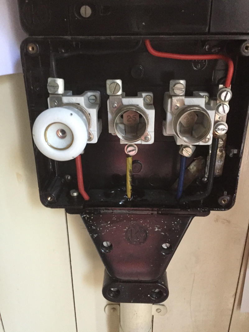

Onderstaand is gedemonteerd en gemonteerd door een vakbekwaam iemand en ook weer terug verzegeld :)
Afbeeldingslocatie: https://tweakers.net/i/uh99dqauKzpNZr5YhHb6OHczLp4=/800x/filters:strip_icc():strip_exif()/f/image/Er7Hk1CTSbB8CozlcdPqzFqh.jpg?f=fotoalbum_large

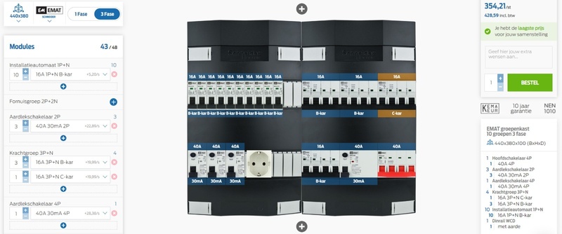

Nu heb ik op elektramat volgende kast samengesteld:
Afbeeldingslocatie: https://tweakers.net/i/yV4kmbWMmy1JaGyO-6OjS-JYCEo=/800x/filters:strip_icc():strip_exif()/f/image/9fhah4tVWu435Bx8Bp3cxOMJ.jpg?f=fotoalbum_large
Maar om dat ik toch nog een beetje een leek ben op het gebied van elektro, zou ik graag om wat raad willen vragen.
- Als mijn binnenkomende voeding 3x25 A is, wat ga ik dan als hoofdzekering nemen ?
- Voor de schuur heb ik een C kar. automaat voorzien ivm inschakelstromen van elektromotoren of bijvoorbeeld een lasapparaat.
Er ligt trouwens een 63 A kabel naar de schuur, omdat ik deze toevallig van iemand heb gekregen.
- Moet ik voor de andere krachtstroom groepen de gebruikelijke B kar. nemen ?
En allen 16A? Of neem ik die voor de schuur bijvoorbeeld 32A ?
- In de toekomst wil ik nog zonnepanelen leggen, wat moet ik hier voor voorzien of als extra ruimte overhouden in mijn elektrische kast ?
- Wat mij opvalt is het grote prijsverschil tussen bijvoorbeeld een ABB of een Vinckier of een EMAT. Wat zijn hierin afwegingen die ik moet maken ?

Lichtelijk offtopic: Dat onderste kastje met 3 zekeringen was verzegeld door jouw netbeheerder. Daar mag jij niets mee doen.
  • Wilke
Je hebt daar een levensgevaarlijke situatie openliggen: dat onderste kastje met hoofdzekeringen hoort verzegeld te zijn (vind je netbeheerder niet zo grappig als dat verbroken is, want nu kun je gratis stroom aftappen), en je zit hier met 3 punten waarvan 2 zonder zekering er in, die je zo kunt aanraken, en alleen afgezekerd zijn door je wijkkast, waarschijnlijk op 80A of meer (zonder aardlek).
Aanraken hiervan ga je op zeker niet overleven.
Netbeheerder bellen en laten langskomen/verzegelen.
Edit: valt mee dus, zie verderop.
[ Voor 5% gewijzigd door Wilke op 29-07-2020 14:13 ]

Is opengemaakt door een vakbewaam iemand en ook weer terug dicht gemaakt en verzegeld 👍🏻
  • Wilke
Oh ok :)
Misschien wil die ook de groepenkast helpen uitzoeken en installeren? Want zelfs al snap je het redelijk goed, met een nieuwe groepenkast zou ik ook niet zelf gaan hobbyen. Omdat je ook werkt aan de kant voor de zekeringen, komt het vrij nauw dat de verbindingen (lassen) goed zijn. Het helpt dan als iemand het aanlegt die dat dagelijks doet. En al de juiste spullen bij zich heeft. En door ervaring weet hoe je dat handig doet met al die stugge installatiedraden, etc.
Dit is zo'n geval waar je die paar honderd euro voor het werk met een goede reden betaalt, IMO.
[ Voor 3% gewijzigd door Wilke op 29-07-2020 14:04 ]

bram97 schreef op woensdag 29 juli 2020 @ 13:59:
Misschien dat voortaan er direct even bij zetten. Geeft niet echt een goed beeld of je de kennis bezit om dit soort werkzaamheden zelfstandig uit te kunnen voeren.
Maar gelukkig dus een expert mee bezig geweest.

Waarvoor is die 2de meter (rechter)?

Die rechter meter was van een huur boiler.
Maar die is al weggehaald door desbetreffend bedrijf.
Echter hebben ze deze meter laten zitten, omdat die volgens hun ook eigendom is van de netbeheerder.

Driefase oven? Voor hoeveel gezinnen ga je koken? :*)
Beste raad aan een leek, huur een expert in of zorg voor goede brand en/of uitvaartverzekering.
Hoofdzekering of hoofdschakelaar? De hoofdzekering wordt door de netbeheerder geplaatst.
De hoofdschakelaar moet minimaal het amperage van de hoofdzekering kunnen verwerken.
Zie hier voor de uitleg van B, C en D kar. Voor motoren, lasapparaten wordt D aanbevolen.
32A achter een 25A hoofdzekering... lees je vraag nog eens goed.
Doe een schatting van je piekvermogen als je je dak vol legt is dat minder dan 10.000Wp, dan zit je met een vrije groep op elke fase wel safe (3 x 16A x 240 = 11520W). Maar hou gewoon ruimte over in je groepenkast, dan kan je altijd groepen bijplaatsen.
BMW, toyota, renault. Ieder zijn voorkeur. 't rijdt allemaal van A naar B, maar 't een is wat luxer dan 't andere.
Nog een dingetje wat mij opvalt je hebt overal aardlekautomaten. Scheelt ruimte, maar bij problemen geven ze niet aan wat de rede van uitschakelen is. Aparte aardlek en zekeringsautomaten maakt zoeken wat duidelijker.
Had ik al gezegd, zoek een specialist die erbij kan helpen. Zoek er eentje die 't niet voor je, maar samen met je wil doen.
Als laatste, die schakelautomaat ingezaagd in een (waarschijnlijk) bakeliet zekeringsdoos, dat kan echt niet! Dus goed dat je er mee aan de slag gaat.

Je mag zeker een 2de groepenkast erachter plaatsen, alleen moet je dan wel rekening houden met de selectiviteit, dus 2 16A automaten achter elkaar plaatsen mag dus niet.

Voor zover ik kan zien op de foto is dit geen 2de meter, maar TF-sturingskastje.
Hiermee werd aan apparatuur (bijv. de boiler) aangegeven dat het nachttarief was ingegaan.

Voor een standaard combi-magnetron/oven is enkelfasig voldoende.
Tegenwoordig is het echter wel verstandig om hier een eigen groep voor te plaatsen.
Verder zou ik ook nog enkele reserve groepen laten plaatsen. Extra kosten zijn nu minimaal en in de toekomst mogelijk wel handig ;)

Ik heb zelf de volgende indeling al gemaakt:
Groepen 230V (10 stuks)
1 Hal, kelder, wc's, slaapkamers boven + zolder
2 Verlichting keuken + vaatwasser + koelkast + WCD eiland (voor een serieus apparaat)
3 WCD keukenblad voor 2 a 3 serieuze apparaten tegelijkertijd
4 Verlichting woonkamer + WCD's woonkamer
5 Kantoor + bijkeuken + badkamer (alle verlichting en alle WCD's)
6 Wasmachine
7 Droger
8 Buitenunit warmtepomp
9 Buitenunit Airco
10 Sunshower (soort zonnedouche met infraroodlampen en uv lampen maximaal vermogen 2600 Watt)
Rare indeling. Zou de VW ook apart doen. Algemene stopcontacten in de keuken over twee groepen verdelen.

bram97 schreef op woensdag 29 juli 2020 @ 13:47:
? Antwoord zit al in je vraag; als je 3x25A aansluiting hebt... heb je daar 3 25A hoofdzekeringen.
Goedkoop plastic is goedkoper. Je betaald een stukje extra voor kwaliteit (gebruikte materialen) en een stukje voor de merknaam.
Doe geen wcd in de groepenkast. Gewoon er naast doen.

PROnline schreef op woensdag 29 juli 2020 @ 14:29:
Als je de juiste koop kan dat wel. De ABB DS 951 hebben een indicator. En de Eatons doen het door de stand van de schakelaar in trip. Maarja, die kosten geen 30 euro meer :+
En volgens mij is er plek zat.
Je moet alleen bij zo'n grote installatie even goed opletten op wat de busbar tussen de automaten mogen voeren.
Wellicht loont het om de configurator van één merk te gebruiken die hier al rekening mee houdt.
Als is het alleen maar voor installatiegemak.

SjorsC schreef op woensdag 29 juli 2020 @ 14:50:

Was inderdaad een kastje voor nacht tarief. Was het al weer vergeten haha. Heb hem in ieder geval nooit gebruikt.
Fatsoenlijke aardlekautomaten hebben gewoon een verklikker waaraan je kunt zien of ze door een aardfout zijn uitgeschakeld.
Daarnaast heeft hij helemaal geen aardlekautomaten in die voorgestelde kast. ;)

De nominaalstroom van de hoofdschakelaar moet gelijk of groter zijn dan de hoofdzekering. Een 25A hoofdschakelaar zou dus prima zijn.
40A is gangbaarder en ook prima.
63A is ook prima maar wat overdreven.
Bedankt voor de link van de karakteristieken, zal een D worden dan.
:') dan moet je zeker de volgende vraag even beantwoorden:
Verwijderd schreef op woensdag 29 juli 2020 @ 18:16:
En de circuitweerstand aan het eind in de schuur is.. ?
Met een D16 automaat moet de circuitweerstand 4x lager zijn dan met een B16 automaat, maximaal 0,71 ohm. Er zijn woningen waar je dit op de hoofdaansluiting nog niet haalt.
@bram97 denk ook even goed na hoe je de verschillende groepen over de 3 fasen / 3 aardlekschakelaars verdeelt. Je wilt niet dat je in bijna het hele huis in het donker zit als er één aardlekschakelaar tript. En apparatuur die je vaak gelijktijdig gebruikt, verdeel je het beste over de 3 fasen. Nu lijkt bijvoorbeeld bijna al je verlichting en al je keukenapparatuur op fase 1 te zitten.
Die verdeling over de 3 fase was inderdaad nog iets wat moet gebeuren.
Grote verbruikers die gelijktijdig worden gebruikt wil ik inderdaad verdelen over de 3 fasen.
Hoe kan ik deze circuitweerstand meten ?
Dat is tussen aarde - fase neem ik aan.
Eigenlijk zeg je dus dat een D16 automaat waarschijnlijk ook niet toepasbaar is ?

Oke. Dit zag ik niet terug in jouw voorstel, maar als je er nog naar gaat kijken zal het goedkomen. :)
Met een installatietester. Uiteraard aan het einde van het circuit.
En fase-nul, en fase-fase.
Fase - aarde is de minst interessante als je de automaat nog achter een aardlekschakelaar plaatst.
Exact.
En dan hebben we het nog niet eens over de selectiviteit ten opzichte van de hoofdzekeringen gehad...
