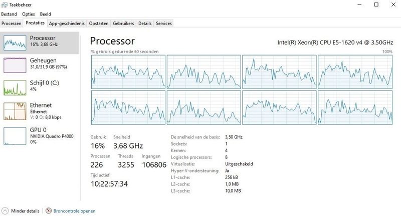

Autodesk is de gekozen ontwerp software, het probleem is steeds frequenter voorkomende complicaties in Inventor. Onaangekondigd sluit Inventor af, dat leidt tot grote frustraties. Ik vermoed dat hoofdzakelijk de processor snelheid 3,5 Ghz de bottleneck vormt. Dit probleem vindt niet alleen plaats bij enorme samenstellingen, maar ook bij eenvoudige parts (<10 features).
Samenstellingen >100 000 parts zijn niet meer werkbaar, 1 klik = 2 minuten verwerkingstijd. Inventor kenners; LODs en view reps worden toegepast maar het systeem zit aan zijn maximum kunnen. Bijgevoegd een afbeelding van moment opname tijdens het werken in een samenstelling van 124 788 parts. Het RAM geheugen is nu geüpgraded naar 40GB (2x 16GB + 1x 8GB), maar loopt ook vol.
Afbeeldingslocatie: https://tweakers.net/i/MtI7POSToFXhZrjvMe8r28vkwSY=/800x/filters:strip_icc():strip_exif()/f/image/LENaeLsgPBTzNTMtbUr4m7Y0.jpg?f=fotoalbum_large

Als ik het zo zie is de huidige Xeon nog geen probleem en wordt het ram volledig gebruikt. Ja, dat wordt traag.
Slechte samenstelling. Een i3-10100 die €100 minder kost is minimaal net zo snel. Behuizing en voeding zijn prut voor een pro systeem.
Je zegt aan 40GB ram tekort te komen maar plaatst nu 32GB in je lijst? Dat gaat dan zeker niet werken.

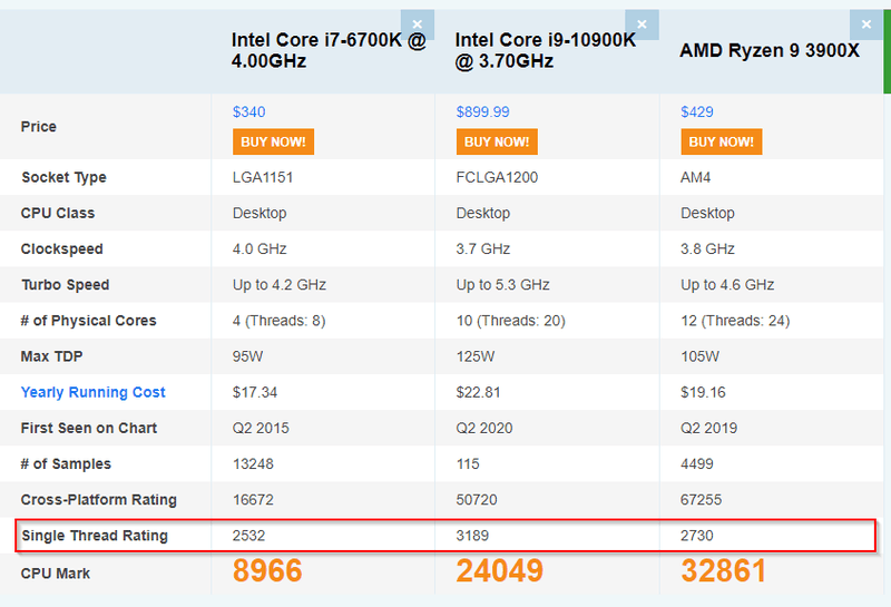

  • jeroen3
  • Laatst online: 16:17
Je wilt zo hoog mogelijk in dit lijstje komen, en eigenlijk altijd in maximale turbo kunnen lopen.
https://www.cpubenchmark.net/singleThread.html
Dat vereist naast stevige koeling ook een moederbord dit dat langdurig aan kan, ding is 150W in turbo.
Kijk even bij Puget, die raden voor inventor een workstation aan met een 10700k.
Nu schatten ze daar intensief gebruik daar op 32 GB ram, en dat is bij jou al te weinig. Dus daar moet meer bij of je moet je modellen splitsen.

Netto kosten AMD versus Intel verschil bedraagt €193,10 per werkstation. Is het verschil in turbo snelheid 4,6GHz versus 5,3 GHz het bedrag waard?
Wil iemand zijn mening geven over het hergebruik van de Nvidia Quadro P4000 grafische kaarten?
  • jeroen3
ChrisML schreef op vrijdag 31 juli 2020 @ 13:35:
Ja.
Afbeeldingslocatie: https://tweakers.net/i/aUSgH_HkVhyewETvkJPvXhemw_o=/800x/filters:strip_exif()/f/image/D3yOnQVxBXj55zi90QwgOkYy.png?f=fotoalbum_large
Bij parametric CAD is moet veel sequentieel berekend worden. Dus je hebt niet zoveel aan 12 cores. Maar wel aan kloksnelheid. Hoewel renders misschien weer wat langzamer gaan... maar daar heb je de quadro voor toch?
Waarom bouw je ze niet allebei? Benchmark wat, met Inventor bijvoorbeeld.
Ze zullen beide sneller zijn dan wat je nu hebt.

  • jeroen3
@Quacka Zo kun je het ook benaderen. Tussen de twee keuzes zit 16% verschil, maar vanaf waar je komt is dat een verbetering van 7% of 25%.
Het voordeel is wel dat je als je nu de 7% upgrade koopt je over een paar jaar nog een keer kan upgraden.
Als je nu 10900 koopt zit je op het eind van wat er de komende jaren technisch mogelijk is ben ik bang. Dan zul je moeten wachten op optimalisaties in de software.
Tussen de 6700k en de 3900x zit wel een 50% sprong in geheugenbandbreedte.
[ Voor 8% gewijzigd door jeroen3 op 31-07-2020 14:35 ]

jeroen3 schreef op vrijdag 31 juli 2020 @ 13:56:
Ja.
Daarna kijk je of je de andere twee met intel of amd maakt. Of dat je er één in de V&A te koopt zet.
Voor zichzelf sprekende afbeelding, bedankt hiervoor. Het render programma 3DS max gebruikt de CPU om renders te maken, geen GPU. Het voorstel om beide werkstations te laten bouwen en te laten benchmarken, was nog niet bij mij opgekomen. Ik neem dit idee mee met het voorstel!
