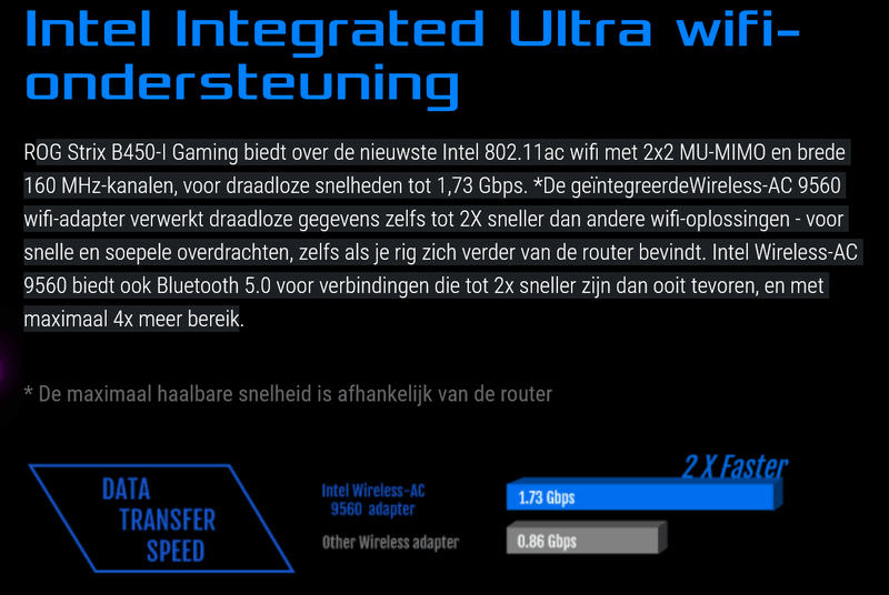

Sneaky? Dit hieronder staat letterlijk op de site. Als er echt Realtek in zit lijkt mij dit puur bedrog!
Afbeeldingslocatie: https://tweakers.net/i/Uz9WhjTKXzQCrjd_aM0ldcSb5Ns=/800x/filters:strip_exif()/f/image/a4K9QYFy6zxN3RxZOZYg7uQC.png?f=fotoalbum_large

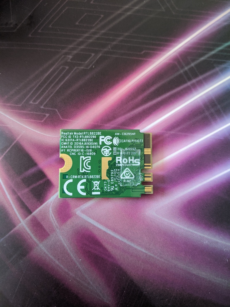

  • Dagion
Djarune schreef op dinsdag 28 juli 2020 @ 12:53:
Dat is wel vreemd, als je bij specificaties kijkt staat die 9560 chip niet meer vernoemd (daar heb ik gekeken namelijk). Zouden ze zoiets updaten/veranderen gedurende verkoop? Ik heb er in ieder geval 100% een Realtek uitgepeuterd. Kan het zo snel ook niet vinden op de Nederlandse of Engelse site.
Afbeeldingslocatie: https://tweakers.net/i/CZWNMu-YIQa4bhP7KkWljT2on4g=/800x/filters:strip_icc():strip_exif()/f/image/M2XgD6Ix46sBcbrtfH5kMjmK.jpg?f=fotoalbum_large
Staat ook nergens in de handleiding een Intel wifi vernoemd. Was overigens ook een reden dat ik dit bordje had aangeschaft, maar ja, kan het nergens meer terugvinden of het ook op de site stond waar ik besteld heb.
Edit: even ontopic, met zo een splitter kun je er inderdaad twee aansluiten. Eventueel nog eentje extra en je kunt je CPU fan header ook splitsen.
En het kloten valt wel mee, denk dat veel mensen het standaard goed vinden hoe de fans staan ingesteld maar ik zit in een Sugo SG13 te prutsen zonder outtake en beperkte hoogte van de koeler.
