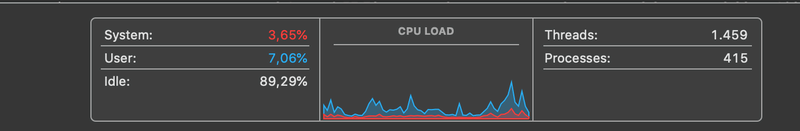

- Activity monitor in de gaten gehouden. Gebruikt niet intensief het geheugen of de CPU

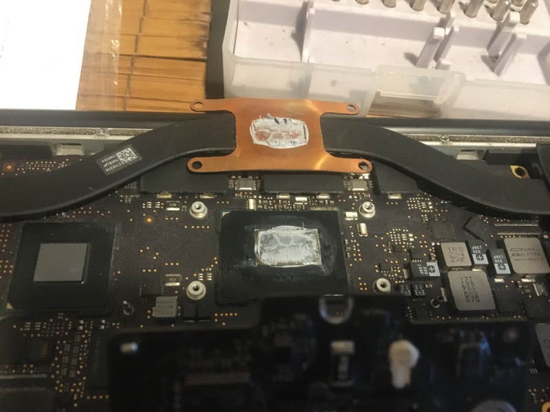

- Heb de fans en heatsinks gechecked en schoongemaakt en nieuwe koelpasta op de cpu gedaan (MX-4).
Dit is het model met twee kleine fans. Heeft een beetje geholpen een paar graden.

Heb een tijdje met een nieuw user account gewerkt maar temperatuur blijft hetzelfde. Van idle (geen enkel programma open rond de 70 C. Binnen 2/3 seconden naar 96 graden voor 2 tabbladen te openen in safari.
Machine is dus stofvrij en nieuwe koelpasta. Wat kan er verder nog voor zorgen dat deze zo snel heet wordt?

Afbeeldingslocatie: https://tweakers.net/i/XXZBWEBqVZYH5dk9W8APHNVsn-o=/800x/filters:strip_icc():strip_exif()/f/image/57Rh1geRXczav7HfHvPACQjW.jpg?f=fotoalbum_large
Ik heb weer alles schoongemaakt en nieuwe koelpasta erop gesmeerd. Deze keer ietsje minder ;). geen veranderingen in temperatuur. Idle rond 70, kleine piekbelasting schiet ie meteen naar de 95 ongeveer.

Die vloeistof hoor je niet, maar je voelt het wel bewegen als je de heatsink snel beweegt. Koelpasta mag wel wat minder inderdaad :)

Ik heb niks gevoeld. Maar ik heb ook nergens een lek kunnen vinden. Normaal beetje olie-achtige substantie als het er ergens uit zou zijn gelopen he?

Ik zou het toch nog eens proberen met beduidend minder koelpasta.

Ja heb ik vandaag gedaan nadat ik alles in elkaar gezet heb. Is nogal een kleine die, dus nu een stuk minder koelpasta idd. Temperaturen overigens nog steeds hetzelfde
