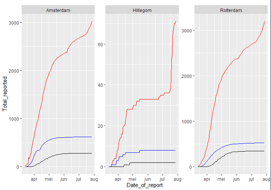

Aangezien er nog maar 1x/week wordt geupdate in veel dashboard, of op een provinciaal/veiligheidsregio-niveau, en we op tweakers zitten, hierbij de broncode (R) waarmee je zelf dagstaatjes kunt maken met gemeenten als kleinste bouwsteen.
bron: dagelijkse (update rond 10u) cijfers van het RIVM
library( data.table )
library( rjson )
library( ggplot2 )
DT <- data.table::rbindlist(
  rjson::fromJSON( file = "https://data.rivm.nl/covid-19/COVID-19_aantallen_gemeente_cumulatief.json" ),
  use.names = TRUE,
  fill = TRUE )
DT[, Date_of_report := as.POSIXct( Date_of_report, tz = "Europe/Amsterdam" )]
#grafiek voor gemeenten Amsterdam, Rotterdam en Hillegom
#  aanpassen waar nodig ;-)
ggplot( data = DT[ Municipality_name %in% c( "Amsterdam","Rotterdam", "Hillegom" ) ],
        aes( x = Date_of_report ) ) +
  geom_line( aes( y = Total_reported), color = "red" ) +
  geom_line( aes( y = Hospital_admission), color = "blue" ) +
  geom_line( aes( y = Deceased) ) +
  facet_wrap( ~Municipality_name, scales = "free_y" )
Hieronder als voorbeeld Amsterdam, Rotterdam en Hillegom (let op, y-as varieert per gemeente!)
Afbeeldingslocatie: https://tweakers.net/i/5pvJKHjwYeThs8FAt3qx6U6Czm8=/full-fit-in/4000x4000/filters:no_upscale():fill(white):strip_exif()/f/image/SoSeuxgjihjK69n6isGHUxlB.png?f=user_large
[ Voor 14% gewijzigd door breew op 27-07-2020 17:06 ]
